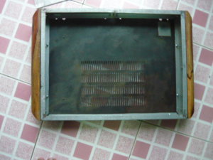

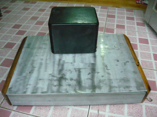

    Chủ nhật hôm nay mưa không đi đồng nát dc. ở nhà làm cái chassis
    Show hàng (toàn đồng nát , xin , đua xe) các bác xem vừa xong phần thô nhé . tấm alu cụ @Den tặng đấy
    Cặp hồi gổ cẫm lai ...xin nhá !

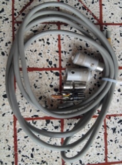

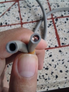

    Em mới kiếm được sợi dây tín hiệu 5 pin Made I.W Germany dài khoảng 2 mét dự tính diy thành dây tín hiệu rca các bác cho ý kiến ạ. Cắt dây ra bên trong có 4 lõi và giáp chống nhiễu, em định diy theo 2 cách, thứ nhất là làm 2 sợi dây tín hiệu đôi (8 rca), thứ hai là làm một cặp dây tín hiệu (4 rca), nhưng em thấy lõi nhỏ quá kg biết như thế nào. Dây này lâu năm nhưng còn rất dẻo, bên trong còn rất tốt ạ!

    Muốn DIY dây dẩn tín hiệu Bác để ý mấy việc sau :
    *dây dùng làm dây dẫn tín hiệu RCA phải là loại có bọc giáp (blende) từng sợi riêng nếu chung giáp sẽ bị hiện tượng xuyên kênh và dao động tự kích .
    * với dây RCA dùng cho Ampli đèn điện tử có trở kháng Z vào cao thì khoảng cách giữa lõi và bọc giáp phải có khoảng cách khá tránh hiện tượng diện dung làm mất giải cao.
    Bác có thể quan sát như một minh họa dây cáp truyền hình sẽ rõ

    Cách thứ ba là 2 sợi như thế làm thành một cặp dây tín hiệu (4 rca) nếu mỗi sợi không có giáp chống nhiễu riêng, vì nếu không tín hiệu kênh này sẽ cảm ứng sang kênh khác mất.
    Có thể dây này của bác là dây bàn phím máy tính.

    Cám ơn bác đã cho ý kiến, em xin tiếp thu nhưng em cũng muốn diy thử xem, vì bản thân dây này là dây tín hiệu dùng cho các amplifier đời cũ của Germany! Nếu kg được thì mình cất đó xem chơi cũng được :)

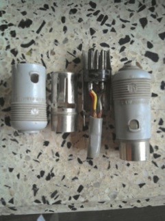

    Dây của bác ấy có là dây dẫn cab tín hiệu muti của Đức , dùng Din jack (5 chân tiêu chuẩn châu âu)loại này mình có trong kho nếu chưa oxy hóa bị đen ruột
    dùng DIY chơi tốt bác à .

    Dạ nhìn thì giống dây bàn phím máy tính nhưng sợi dây có hai giắc cắm 5pin thì từ trước đến nay em chưa thấy dây bàn phím mà có 2 giắc bao giờ! Có thể em sẽ theo bác là cắt đôi dây này mỗi kênh 1m làm thành cặp dây tín hiệu thử xem! Cảm ơn bác!

    dây này của cụ làm dây loa thì Ok rùi , ngoại hình muốn hầm hố thì bọc da rắn , đầu ra chơi "cái ná" bọc dây co là ...nghe và nhìn OK tất .

    Vâng nhìn kỹ thì thấy có bọc giáp từng sợi. Tiêu chuẩn Đông Đức - Liên xô - khối SEV nói chung dùng loại này. Loại 3 đầu để cho chỉ phát tín hiệu, loại 5 đầu để cả thu và phát, tức là 4 tín hiệu độc lập.
