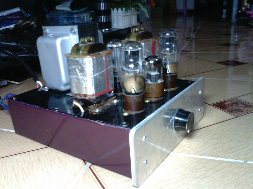

    Xin báo cáo các bác dự án "chít chòe Niubai" của em a :) .Tập hợp linh kiện các bác tặng a.
    -Cắp bóng 1622+6sl7 của bác Niubai.
    -Bóng nắn của bác Mit
    -Choke của bác bút chì
    - Nhôm ,sắt xin mấy ông ve chai.
    Em nó cất tiếng hót rồi các bác a,kèm theo tiếng rít fe choke :lol: .Để em tranh thủ ngâm vec..sni lại.
    Xin cám ơn các bác thật to a.
    Bác mít tranh thủ dựng cột lên cái chasiss đi a :mrgreen:
    vài tấm hình em nó :

    Đẹp. Đúng chít chòe luôn. :D

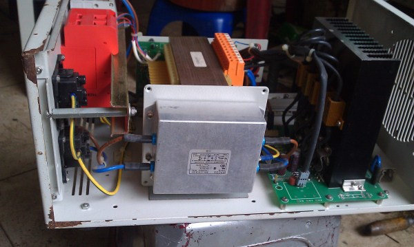

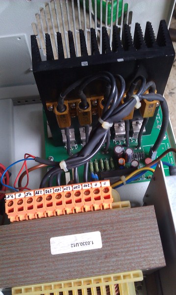

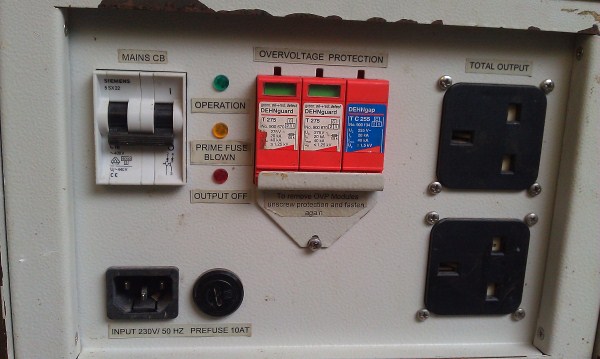

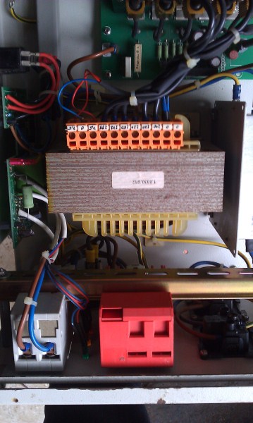

    dồng nát dc cục này .Các cụ xem nó là cục gì vây ? có dùng cho audio dc không !

    Máy Ổn áp. Ngõ ra 230V +/- 6%

    Chúc mừng cụ.. thế là cụ có cái âm ly đèn rồi...
    nghe thế nào cụ ..
    súng hơi kém nên em dự rằng ở ngoài còn đẹp hơn :mrgreen:

    Cám ơn bác .hiện tai em nó còn u nhẹ và cái choke nó rít ghê lắm hihihi.em vè nhâm vecni lại hi vọng hết .vk=20v ,chắc em phải nâng lên ti a. :)

    Bác Regu. Phán rồi đó , nếu còn tốt để dành xài ,
    ngược lại hỏng rồi thì nó làm cục nguồn (X 2) xài ngon cấp ff nung riêng rất pro .

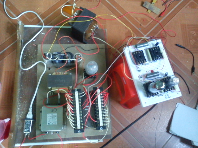

    Của em đây sau gần nữa năm vẫn thế,.. nhưng kêu 2 kênh rồi....hihi

    Choke mà rít thì bác kiểm tra lại dòng Imax danh định của choke và dòng tổng I của máy thực tế xem sao?
    Bác đo tổng dòng của máy bằng cách đo Rdc của choke rồi đo chênh áp giữa 2 đầu choke, lấy U chia R ra I
    Em quấn xong, chưa ngâm véc ni chi cả, các lá cũng ghép lại sơ sài, chưa cố định hẳn vì để test cái đã, mà có réo rít chi mô :mrgreen:

    - Chim của cụ ở truồng hơi bị lâu đấy, đến đại lãn như em cũng phải tôn cụ thành đại ca mất thôi :lol:

    Do có lý do chính đáng các bác à....Làm được đến như thế là phấn đấu lắm rồi...hihi...

    Coi chừng trẻ con chạm vào kìa cụ :roll:

    Vâng có trẻ con là em dọn dẹp hết hihi....
