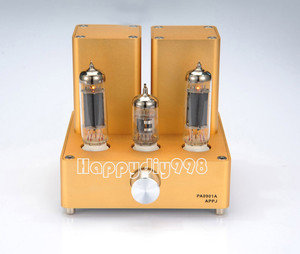

    @bác Mit.Em có cái chassis nhỏ nhỏ xinh xinh rất đẹp mà chưa biết dùng cho dự án nào vì nó bé quá,đặt cục nguồn 26 vào mà đã mất khá khá diện tích :( Em thấy bác design rất đẹp :) nên nhờ bác thiết kế hộ em này dùng cho dự ớn nào hộ em nhé ví dụ El84 se or PP.
    Hình hài em nó :) .
    Tks!

    Có nắng , có gió , không có cái đó
    @trung_son Chasis bé tí thế thì chọn đèn compact vd ecl82 , 6f3p ecl85 6f3p , ecl 86 SE , etc.. bóng compact không cần nhiều không gian , có thể tham khảo ý tưởng tk PCL86 picolo:
    links:
    http://www.iol.ie/~waltonaudio/pcl86.html

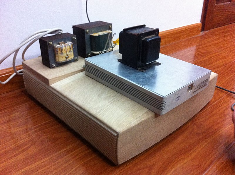

    Bác có cái kệ đẹp quá :mrgreen:
    Nếu được bác cho xin mấy tấm ảnh chi tiết hoặc bản vẽ nữa thì tuyệt. Thanks

    Cái kệ của bác làm quá đẹp, bằng gỗ gì vậy bác ?
    Ở giữa 2 kênh bác bố trí thêm cái đèn nắn cho nó đậm chất Hi-en

    Cảm ơn bác.
    Phần tản nhiệt bác nên quan tâm đặc biệt nhé.

    Cái này chắc mua nhôm tấm về CNC là ngon thôi bác ạ. :)

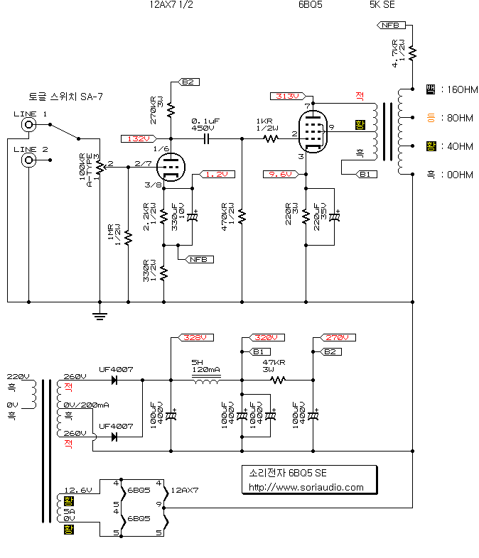

    Mời các bác mạch này dễ làm vì đầy đủ thông tin............

    Thanks bác rất nhiều,nhin em thấy hợp đấy nhưng còn biến thế nguồn và OPT tính như nào để nhét hết vào cái chassis bé bé của em cũng hơi khó bác ạ.
    Em đang tính như này biến thế nguồn dùng fe 24mm xếp dầy 60mm quấn sơ cấp3.13v/vol 220 =685 vòng dây 0.4mm,cao áp cũng 220vol luôn dây 0.3 nắn diot x 1.4 =308 vol,đốt tim El 84 6.3vol dây 0.6 ko biết có đủ cônng xuất ko bác?
    OPT chắc fe bé bé lưỡi cỡ 20mm xếp dày 40mm S=1.200vongf 6 lớp dây 0.18 ,P = 400vongf 8 lớp dây 0.5
    Nhưng chắc chắn nhất vẫn phải kiếm đc fe mới tính toán đc quấn nó có vừa cửa sổ ko ạ. :)

    @"trung_son"
    muốn thu nhỏ , Các loại tiny Amp thông thường tk mạch nguồn xung hay xuyến mới thu gọn được bé đến thế , cái ampli bé tí APPJ PA0901A bác thích Clone cũng không ngoại lệ , nếu dùng nguồn tranfo EI thì không thể thu gọn thế được .dù nguồn xung phần đáy cũng phải nâng cao cho đủ chổ , cọc loa ngay OPT box.
