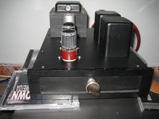

    sáng nay rảnh, chả có dự án nào nên em lên 1 em pre đồng nát.
    khoe xóm phát :lol:
  25. tranguyennguyen
    20/4/11
    3.529
    25
    Đồng nát của bác toàn đồ chất, trừ cái núm volume.
    Chữ ký không làm nên con người :mrgreen:
    Bác không dừng DIY được cũng như em không cai nghiện được :lol:
