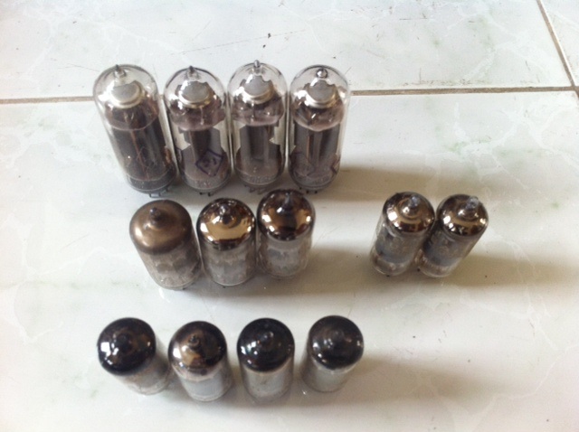

    Đồ ve chai của em chỉ còn:
    4x6C19P
    3x6AQ8
    2x6AU6
    4x6BA6
    Ngoài bóng 6C19P là mới, các bóng khác cũ mèng :D
    Nguồn, OPT, bóng công suất, bóng thúc bác Kiệt ở An Giang lấy từ rất lâu rồi :D
    2 cặp 12AX7 của Nhật em cũng cho đi lâu rồi ạ.
    Bác nào quan tâm các bóng em liệt kê ở trên em sẽ gửi ạ
    Chúc vui
