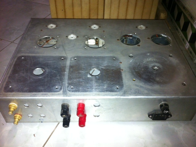

    OPT này được quấn riêng cho bóng 6C41C dùng FE rất mỏng(0.2mm) lưỡi 1" do một cao thủ vì ân nghĩa nên tặng cho mình trở kháng ra 8R
    Do không có thời gian nên mình tháo vội nên vẫn còn mấy thứ:
    volume 250k, cọc loa, cầu trì, cọc tín hiệu, ổ cắm nguồn, công tắc, chân đèn 9 chân tăm
    Nếu bác thích thì chờ em một thời gian em tháo hết tặng bác :D
    Nếu bác không chê em gửi luôn cái vỏ máy tặng bác cho tiện :D

    Thế này thì rễ cho bác caoan quá rồi còn ji nữa ạ,xây nhà mà có bác lo hết cho phần trồng mộc về chỉ việc hoàn thiện theo ý mình nữa là xong :)

    Nếu bác Caoan không nhận thì bác cho em đăng ký a,CÁi chassis đẹp quá .

    Theo em thì không hề dễ chút nào vì trái tim (cục nguồn) của Amp vẫn chưa có, mà cục nguồn này quấn rất khoai do bóng cần đốt tim dòng cao và cao áp B+ cũng cần dòng cao (giống bóng 6C33C-B mà)
    Đúng như bác caoan nói bóng này nhìn rất đẹp :D

    Oh hay quá , bác cho em xin luôn cho nó đồng bộ.... Món chassic này em ngại làm nhất... Em có nguồn 420-0-420v,dòng 300ma, 6,7v-dòng 5a x 2 cuộn, 5,5v dòng 5a 2 cuộn, chắc đủ dùng phải không bác...
    PS cảm ơn bác MFB, em sẽ sớm hoàn thành dự án này.... :)

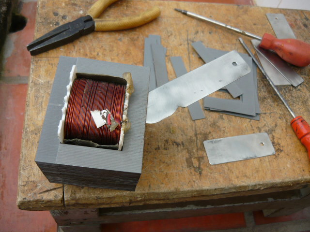

    Áp thấp trời mưa to ngồi nhà tháo lõi đồng nát.

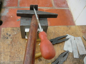

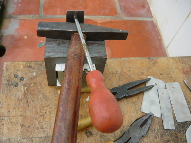

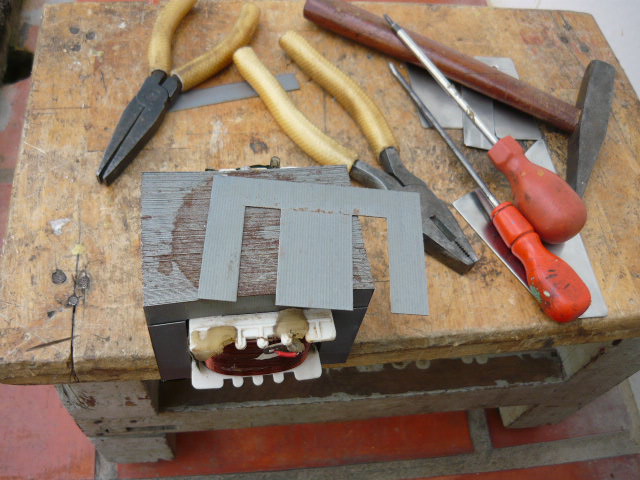

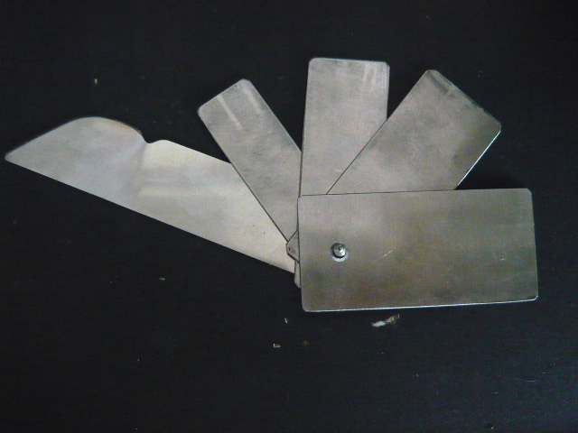

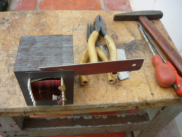

    up cách làm mấy bác chưa có kinh nghiệm rã fe đồng nát xem cách @mit tháo lõi EI
    * :!: bộ lưỡi tháo fe gia công bằng thép inox lá mỏng chịu lực & cứng . Gồm nhiều cỡ gia công bề mặt ngắn hơn 1mm cho cỡ lõi EI cần tháo
    vd; lõi 32 dùng lưỡi 31 etc.
    4 lưỡi thép các cỡ + dao tách
    2 đặt bộ lõi sao cho có chổ lưỡi E thoát ra
    dùng lưỡi tách , tách nhẹ nhàng tách từng là E (sau khi đã xữ lý rã vecni , tùy loại FE)
  16. lenamit
    lenamit Advanced Member
    1/6/08
    2.444

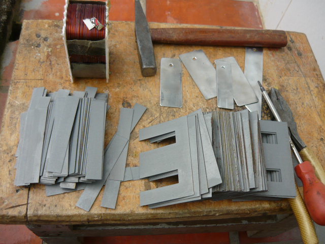

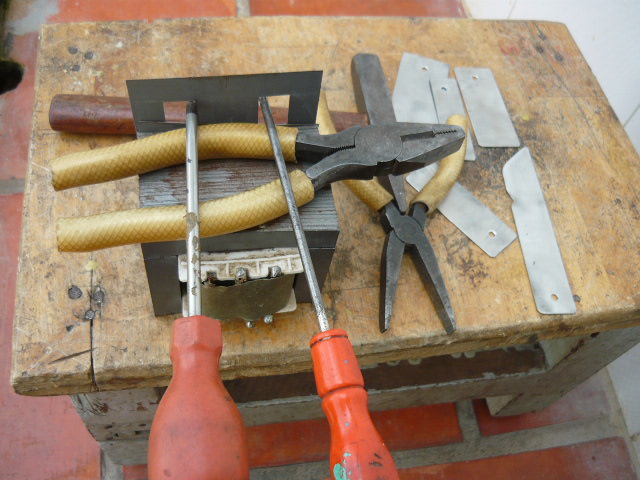

    Có nắng , có gió , không có cái đó
    đặt lưỡi có kích cỡ phù hợp , gõ nhẹ vài cái cho lá E tụt xuống
    đầu trên lá thép có lỗ dùng 1 cái vặn vit xuyên qua tì lực đòn bẫy kéo lá thép ra
    cùng cách trên lật lại dùng 2 cái vit xuyên qua khe bẫy lá E ra
    chỉ hơi cứng là đầu thôi từ lá thứ 2 là nhẹ rồi

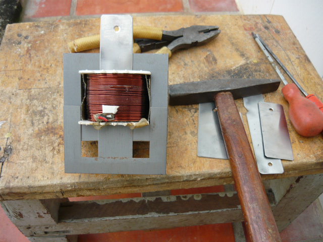

  17. lenamit
    1/6/08
    2.444
    các bước tiếp theo tương tự vài phút là tháo xong , không mất lá nào giữ dc bobin , Fe nhúng Vẻcni tùy loại các cụ tham khảo cách dùng hóa chất rã các cụ hướng dẫn mấy trang trên trên , rồi tháo cho dễ
    chúc thành công

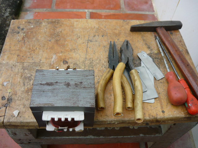

    Bộ lưỡi tháo Fe này mượn hàng làm biếu Cụ @trà minh họa , các lá thép gia cong INOX dầu rất trơn khong làm trầy xước lõi
    bộ lõi minh họa vứa mua đồng nát 15k cân :mrgreen: đồng nát đấy cụ

    em cũng tháo theo cách của cụ mít nhưng tách bằng dao thái lan và dùng chính 2 lá gài của bộ fe làm lưỡi đẩy.
    trong mấy bộ fe xịn hay có 2 lá gài đầu và cuối nó cứng hơn các lá fe còn lại nên có thể dùng làm lưỡi đẩy.

    Mình sẽ gửi vỏ máy tới bạn vào ngày thứ ba vì thứ hai mình bận rồi
    Nguồn bạn đang có cao áp lớn quá
