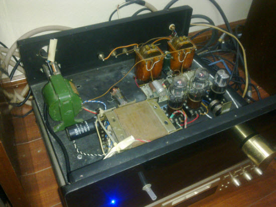

    Nhận thuốc hạ sốt của bác niubai68 từ cách đây cả tháng, lằng nhằng mãi cái chassis, câu dây tạm bợ, tụ trở 100% đồng nát, cuối cùng thì 1626 của em đã chính thức kêu. Em đang dùng mạch tầng đầu là con 6SL7 nối tầng sang 1626. Mặc dù công suất rất thấp nhưng em đang cho nó tẩn tạm vào SL12Si, phòng 16m2 nghe thoải mái :shock: .
    Cảm ơn bác niubai68 1 lần nữa :D

    Tốc độ như vậy là nhanh rồi.
    Với không gian nhỏ thì nghe e này tốt.
    Chúc vui

    Bác cho em hỏi quả OPT c core của bác chiều cao bao nhiêu cm vậy .... :)

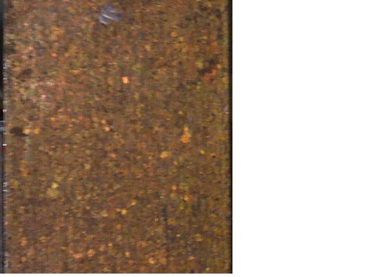

    Các bác trên xóm cho em xin thông tin về loại fe này với ạh. lá fe lốm đồm chứ không phải rỉ sét.

    Em quên không đo, nhưng chassis cao khoảng 14cm. Tối về đo rồi em trả lời bác

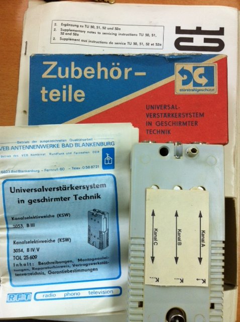

    Em lượm dc mớ đồng nát này chả biết dùng làm gì, bác nào dùng em tặng

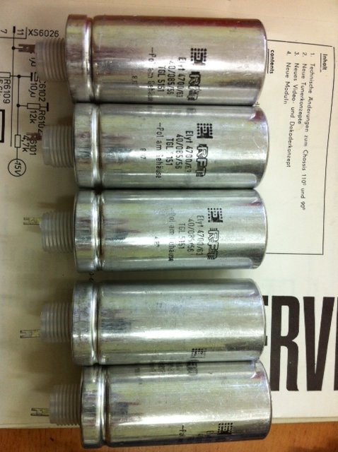

    CÒn mấy quả này nữa cũng ko dùng, em tặng nốt

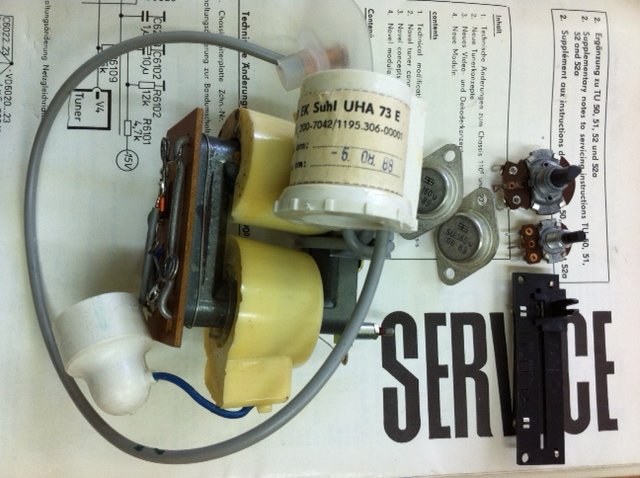

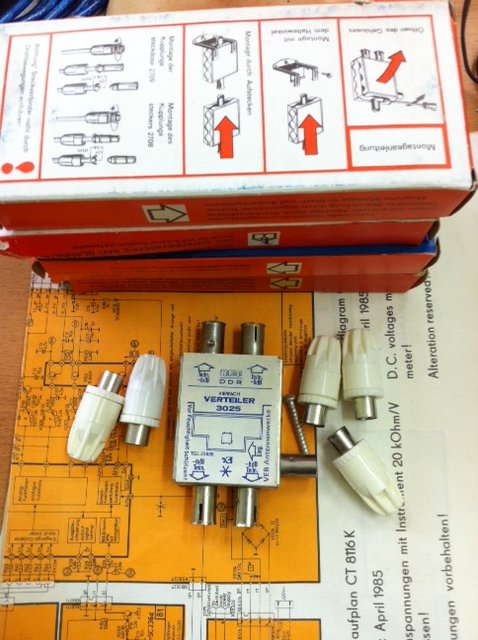

    Mấy cái này là phụh tùng cho TV CRT của Đông Đức, gồm BT cao áp, sò cao áp SU160, bộ chia tín hiệu TV, các Jack anten TV

    Bác cho em hỏi mấy quả này là tụ nắn dùng cho VDC hay gì vậy?

    Em chả biết nó dùng ở đâu. Thấy nó ghi RFT 4700/63 (tụ mới tinh)

    Mây con này dùng lọc nguồn cho bán dẫn chắc ngon... :)
