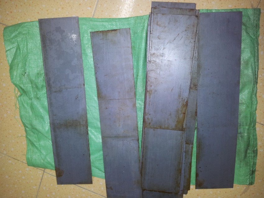

    Các bác ơi, em đi đồng nát, lượm được một ít các tấm lá Fe, nghe thằng bán đồng nát bảo tháo ra từ trạm biến áp gì gì đó
    Lá Fe mỏng lắm, em đo được 0.3mm bằng thước kẹp
    Thấy rẻ rẻ nên em gom được 1 ít về, nhưng khổ nỗi nó từng tấm từng tấm, bây giờ muốn thành EI thì phải cắt.
    Các bác xem hộ em, cái món này có dùng làm Fe OPT được ko, vì em thấy nó mỏng, có đáng bõ công ngồi cắt thành E và I hay ko?
    Và ... em nghĩ nát óc mà chưa nghĩ ra được cắt kiểu gì đây. Cắt chữ I thì được, cắt chữ E hơi ... ngồ ngộ, sợ nó méo hoặc vênh quá

    món này thì xương quá bác ơi, EI họ cắt bằng máy dập định hình nên thẳng tắp, bác tính cắt kiểu gì mà không vênh váo đây, khó lắm

    Không có việc gì khó chỉ sợ tiền không nhiều :D tiền căt không đáng là bao muốn chuẩn như Fe nhật thì làm một bộ chầy cối thuê máy dập cóc nó làm còn ít quá thì một tiền gà ba tiền thóc cụ ạ còn cắt bằng dao cầu thì kiểu gì cũng bị cong vênh cụ ạ

    Đo bằng thước kẹp chưa chuẩn đâu bác, sợ ngay khúc ngoài đính tí ba vớ là nó khác đấy.
    Bác lấy cái này nè
    http://sieuthicongnghiep.com/upload/pro ... 1965mb.jpg
    Đo chính xác coi nó dày bao nhiêu, nếu 4 tấm mới được 1mm thì em chỉ bác cách có bộ Fe ngon lành.
    Còn nếu chỉ 3 tấm đã đủ 1mm rồi thì bác đem cái đống đó ra mần quả chuồng gà cho nó lành.

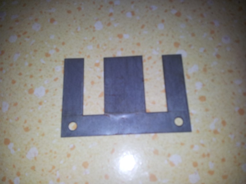

    Đọc xong tư vấn của bác là em chạy đi mượn cái thước đó về đo liền
    Kết quả như sau: Em đo từng lá thì được 0.3mm, đo 4 lá ghép lại thì được 1.2mm.
    Đem nó so sánh với loại Fe mỏng nhất mà em có, nó cũng dày 0.3mm, chất Fe tương đồng lắm
    Mà cái lá Fe mỏng nhất em có thì hôm nọ đi đồng nát, kiếm được 1 cục Fe lưỡi 32mm, độ dày các lá Fe ghép lại chỉ có 25mm, em lấy quấn choke, quấn 2500 vòng mà đo được tận 19Hen. Em thấy nó là Fe đồng nát tốt nhất mà em kiếm đc.
    Hôm nay em kiếm được mấy mảng Fe này, thấy màu Fe giống hệt, rồi về so sánh cũng thấy mỏng như nhau, khi đo cũng cho kết quả gần như tương đương.
    bác gà chỉ em cách cắt thành bộ Fe EI với, vì với em, ở chỗ xa Sài Thành, xa Hà Thành thế này, em cũng đi đồng nát chán chê mà cũng chưa kiếm được Fe nào ngon hơn cả.
    Đây là lá Fe lưỡi 32mm mà em có kể đến ở trên, do nó bị méo nên em để lại ... làm mẫu :lol:

    Bác ga ơi, bác chỉ giúp em cách có bộ Fe từ mấy cái tấm này đi bác
    Em thấy nó ngon, với lại nó thuộc loại mỏng, ít nhất là mỏng với em, vì Fe mỏng nhất em đang quấn OPT cũng là 0.35mm rồi, mấy tấm này nó mỏng 0.3 mm, em muốn có bộ Fe để ghép thử xem thế nào

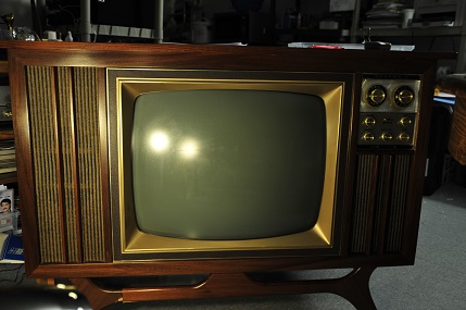

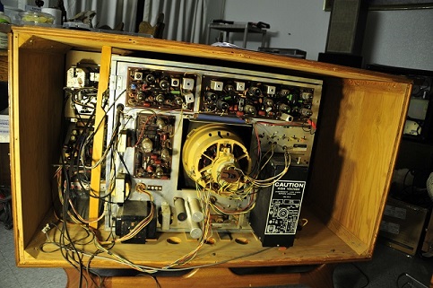

    Em nhặt được cái TV đèn hiệu Heathkit này...Bên vỏ ngoài và ngay trong ruột gan, em nó CÒN MỚI ĐẾN 90%, chỉ có chân trước bị nứt 1 chút....Cách đây 1 giờ, em nó lên hình và tiếng...Nay em nó có tiếng nhưng mất ánh sáng...TV đèn này làm nếu làm thịt thì CÓ THỂ DÙNG ĐƯỢC GÌ trong số linh kiện trên 60 năm tuổi... :wink:
    TỤ NỐI TẦNG SPRAGUE ĐEN CHỮ ĐỎ, không biết đã dò rỉ hết hay vẫn dùng được...Làm thế nào biết tụ nối tầng CÒN DÙNG ĐƯỢC HAY ĐÃ HƯ HẾT? Có thiết bị nào đo để biết tụ nối tầng còn dùng được không... :wink:

    Cái hay của chuyện này là bác có thể có một bộ Fe ..... độc nhất vô nhị :lol:
    Lấy hết số miếng đang có (ví dụ chồng lên nhau cao khoảng 5cm) đem ra cắt dây (cắt tia lửa điện) theo kích thước mình cần, bác sẽ có bộ Fe như ý.
    Giá tham khảo: 20 vnd/mm2.
    Chúc bác có bộ Fe như ý.
    P/S em mà là bác em đem cắt luôn bộ Fe hình trái tim cho nó máu :lol:
    Bác để nguyên em nó em thấy có giá trị hơn.

    Mặt trước em nó... :wink:

    Đừng nghe theo lời bác Gà cụ ơi.
    Hoài niệm của 1 thời. Sau này cụ có muốn may mắn cũng khó gặp lại em nó.
    Tha thiết đấy cụ ơi.

    Cám ơn bác đã góp ý...Em nó không còn dùng được, để nguyên em nó chật nhà nhưng không có giá trị sử dụng...Em không biết sửa em nó, có hỏi cây đèn ngang RCA nhưng giá cây đèn này trên 50 đồng, lại không chắc có phải đèn này hư không, rủi cái khác hư thì lại thêm tốn tiền thuốc... :wink:

    Các bác cho em hỏi: ĐỂ ĐO ĐỘ RỈ CỦA TỤ NỐI TẦNG, CHẲNG HẠN 0.01MF/600VDC, MÌNH DÙNG MÁY ĐO TỤ NÀO DỄ SỬ DỤNG VÀ BIẾT CHÍNH XÁC TỤ RỈ CỠ NÀO, CÒN DÙNG ĐƯỢC HAY KHÔNG? Các bác vui lòng giới thiệu em tên một vài máy đo tụ điện (tụ nối tầng) dễ sử dụng...Xin cám ơn các bác... :wink:

    Hic, em ở Vinh, không biết có chỗ nào có cái máy cắt dây ấy đây!
    Gian nan thật :( :cry:
    @ bác ORA: Em mà nhặt được đồ cổ như vầy là em ... để nguyên luôn, ai mà ko biết em hét: TV của ông nội tui đó!
    Mấy cái tụ ấy, hơn những 60 tuổi, rã ra thì cũng ... để thưởng lãm thôi bác à
    Bác thích tụ, thì mần mấy quả FT-3, K40Y về chơi, vừa ngon, bổ mà lại ... ko chát

    trước mình sửa tivi dèn diện tử mình nói tiếp tụ với cao áp +B (250v) và vạn năng kế thang do VDC là xác dịnh dược tụ co dò hay ko.

    em không biết mặt trước còn nguyên bản k nhưng gặp được thứ quy hiếm thế này không nên gỡ ra. Bác sợ chật nhà thì chắc chắn sẽ có bác nào gân đó bê hộ bác.
    Phá đi uổng lắm bác ơi.
