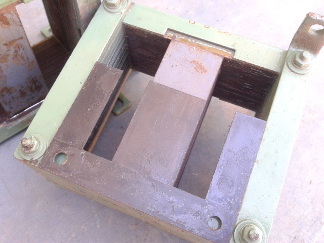

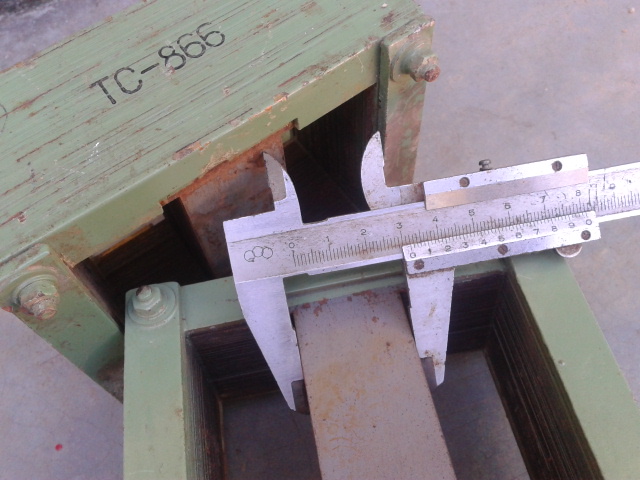

    -Em chào Bác lenamit và các Bác, hôm nay em trang thủ đi đ/n để kiếm cặp Fe để về quấn opt thì em kiếm đc Fe EI mà nó cũng có lưỡi =3.2cm nhưng nó lại có kích thước cũng như cửa sổ to hơn lõi EI96(cũng lưỡi fe=3.2cm) như ở trong hình em có cặp fe đó và lá fe đen EI96 , lá fe của nó cũng khá mỏng= 0.35mm .
    - Bác lenamit và các Bác xem giúp em cặp fe này có quấn đc opt kô ạ?

    Cái này chắc hàng qs tháo máy. Loại tốt.

    Về nguyên tắc thì lõi nào quay xong cũng hát , vấn đề còn lại là hát hay dỡ tùy vào chất lượng lõi , và tính toán quay gần chính xác đạt hiệu suất cao nhất cho phép yc kỹ thuật tiết diện lõi loại này chiếm chổ . bù lại nó có cửa sỗ thoải mái thế quấn khỏi sợ ...chật :mrgreen: lõi RFT cụ up tốt loại này nhà nghèo quay OPT dùng dc .

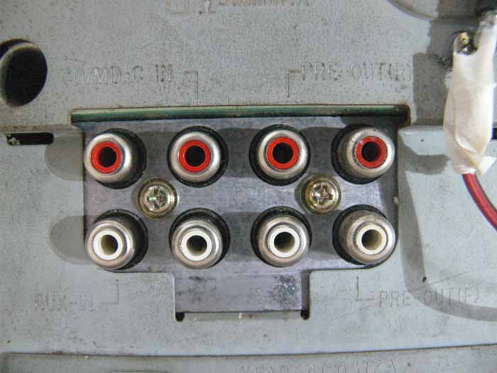

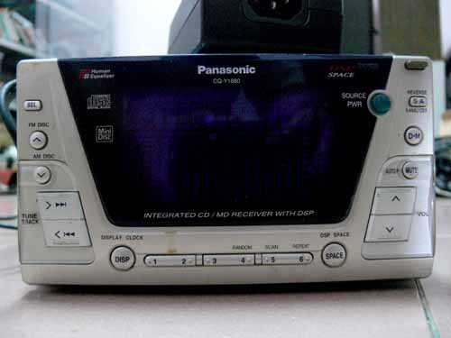

    Hôm qua em đồng nát được cục này, nhưng không biết ghim ngõ ra qua amp chỗ nào.
    Đã cắm dây từ amp vào cọc RCA của cục này, chỗ có chữ PRE OUT (R) và PRE OUT (F) rồi mà vẫn im re :(
    Các bác có ghé qua giúp em với..... :(

    Em nghĩ cụ phải cắm CDP vào chỗ đó mới đúng chứ
    CDP>pre In, pre Out > Amp
    Em hay xúi bậy, cháy cụ ..... ráng chịu :lol:

    Chỉ có CD/MD IN và AUX IN, còn 2 cặp kia ghi PRE OUT (R) và PRE OUT (F) mới lạ chứ!
    Đã cắm đại vô 2 chỗ PRE OUT từ CDP và AMP rồi mà nó vẫn làm thinh :(
    Cắm CDP vào chỗ CD/MD IN thì có tín hiệu vô (thấy dãy đèn LED nó nháy theo nhịp nghĩ là vô thôi chứ chưa biết có vô không :mrgreen: )

    Cục nào cũng vậy, "In" là đưa tín hiệu vào, "out" là lấy tín hiệu ra, cho điện vào "phải kêu" ; nếu không kêu chắc có hư hỏng bên trong, vậy đấy, bạn đã cắm nhầm nên không kêu.
    Cắm vào thấy đèn left nháy là có tín hiệu vào tốt rồi. Bạn KT phần ngõ ra out xem có hư hỏng gì không? (KT tụ hoặc BA xuất, mối hàn ra xuất, trở ...xem sao, chắc có sự cố phần ngõ ra)
