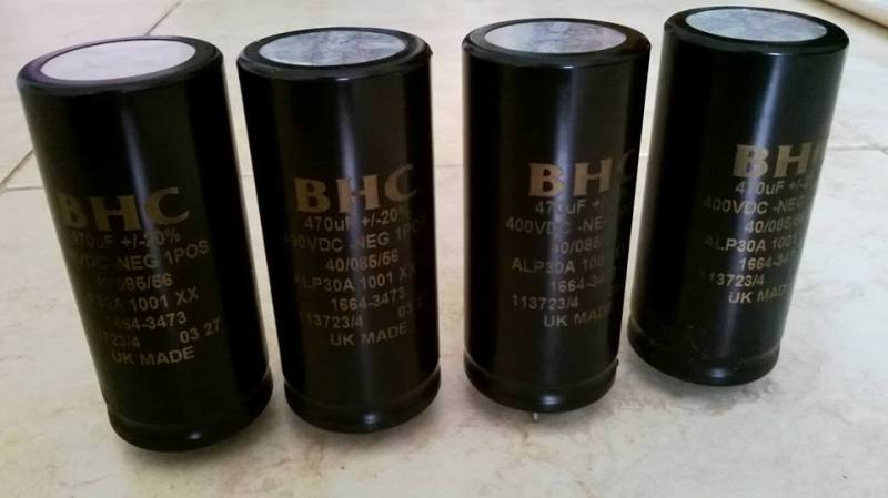

    Cụ nào tra được data e này thì cho e biết với nhé. thanh kiu các cụ. :D

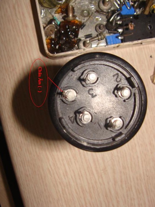

  20. Nguyễn Việt Dũng
    Nguyễn Việt Dũng Advanced Member
    15/10/07
    1.570
    HẢI PHÒNG.... Chợ Vải Ninh Hiệp
    Tụ BHC nếu là 470/400VDC nhà em : 1 là chân Dương(+) Châng giứa của 3 và 4 là chân âm(-)
  21. lenamit
    lenamit Advanced Member
    1/6/08
    2.444
    Có nắng , có gió , không có cái đó
    Chờ vài hôm , Bác nhận dc bộ lưỡi và dao thép trắng tách làm như trên tháo tuốt :lol:

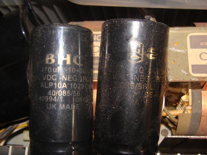

  22. yuzenvn
    yuzenvn Advanced Member
    30/11/11
    482
    。。。ベトナム。。。
    Oh. Thsk bác. Chân cẳng giống của e. Nhưng cua e là ALP30A.
  23. Nguyễn Việt Dũng
    15/10/07
    1.570
    Hờ hờ! Em chỉ có 10A và 20A thôi cụ ạ! :lol: 10A thì tem mầu vàng.... 20A thì tem vàng bóng như cụ xem trên hình 2 quả tụnh!
