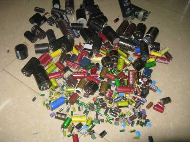

    mưa gió nhưng cũng gắng đội áo nilon đi nhặt đồng lành.
    post các cụ thèm chơi... :lol:

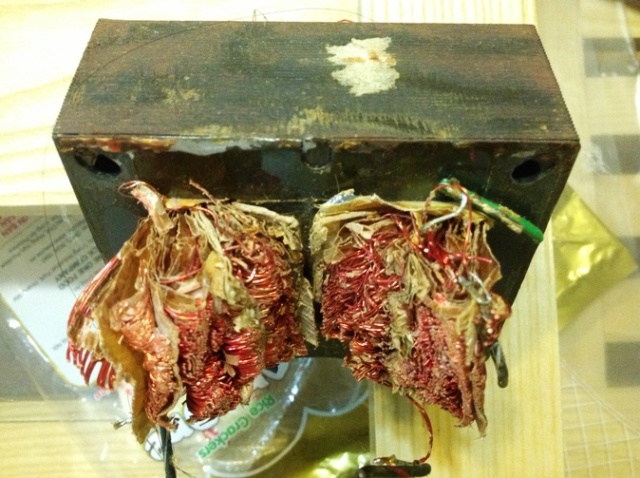

    Cục của em kể cả dùng biện pháp mạnh :( vẫn chưa ổn

    Sao tành bành thế bác, có bộ tách ngon thế mà vẫn nắt bem......Em tháo 3 bộ mà chưa bộ nào vỡ cốt......

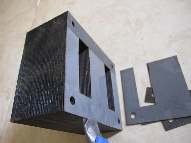

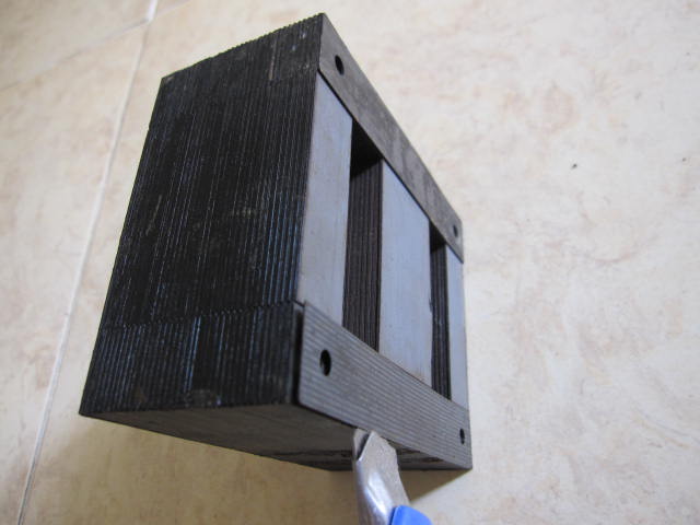

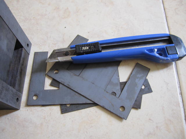

    eo ôi. trông như ung thư thế này.
    với mấy loại ngâm vẻni năng thế này bác phải rửa qua xăng.sau đó mua một ít xilen ở mấy cửa hàng hóa chất có bán đầy.
    sau khi vệ sinh cho vào ngâm xilen đến khi nào thấy lớp vẻni bên ngoài rơi ra là ok.mang ra rửa lại xăng và bắt đầu lột... :lol:
    với e đơn giản .chỉ cần dùng một con dao rọc giấy loại bảng lớn. bẻ hết lưỡi dao còn lại phần cuối cho cứng dễ tách.
    .lật cục fe dựng đứng lên và sử từ I xang E. rồi xoay ngược lại phía bên kia. lúc nào nhìn cục fe vẫn đọc được chữ E là được. :mrgreen:
    áp dụng cho cách này gỡ những loại fe mỏng 0.27mm vẫn thẳng tưng kg một vết móp.. chúc bác thành công.
