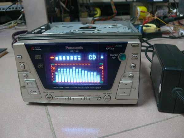

    Cục làm đầu phát mua từ đồng nát hôm qua em nhờ hướng dẫn sử dụng không tệ như em nói; tối qua về thử lại thì ra lúc đầu do em chỉnh hay do em nó không có nguồn nên các chức năng trở về default. :roll:
    Em đã nâng volume lên Max, nâng dãy tần số trong chức năng EQ cho phù hợp và chọn đúng thể loại nhạc (chọn Vocal) thì em nó hót hay hơn tầm giá nhiều lần, em mua cục này tương đương giá 2kg Fe sắt mới hàng chợ. Nó còn hay hơn mấy cái CDP cỏ giá <3tr em đang sử dụng.
    Lúc mua về còn bám lớp bụi dầy và bị ẩm nữa chứ! Lau chùi sạch sẽ bo mạch và mắt đọc xong hì hụt cho em nó chạy tưởng đâu đồng nát phải trở về với đồng nát. :(
    Cái này em thấy hơi lạ nên nhờ các bác có kinh nghiệm giúp đỡ.
    Lúc đầu đút đĩa nào vô cũng bị nhè ra; em thử gần hết rổ đĩa hơn 20 cái mới có 1 cái không nhè và đọc được. Tưởng đâu em nó quá kén đĩa, chỉ chấp nhận đĩa gốc xịn của nước ngoài, đĩa gốc của VN cũng bị nhè ra. Nhưng khi nó đã đọc được 1 đĩa gốc nào đó rồi thì đĩa chép phono cũng đọc tuốt, trừ đĩa chép 2K/đĩa của em chép từ vi tính không nuốt nổi thôi.
    Sáng sớm hôm nay cũng vậy, vẫn mấy đĩa đọc ngọt xớt tối hôm qua sáng nay lại nhè “phát nóng”; lại tìm đĩa nào đó cho đọc được thì mới đọc được các đĩa khác. Vậy là cục này muốn làm CDP phát phải có ... đĩa mồi. :?:

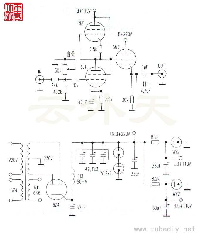

    em đang triển khai dự án pre52 cho hoạ mi 1626,em có đủ 4 bóng 5654 rồi a,Xin các bác trong xóm ủng hộ thêm a.Em xin cám ơn :)

    @ bác "MRNGUYENDEN" nên hạ tụ lọc kthode của đèn nắn xuống 22uf, để đảm bảo tuổi thọ đèn. Đèn này có dòng nắn khá nhỏ (70ma), hơn nữa sau cuộn choke có đến 3 tụ lọc 47uf và 1 tụ 33uf => tổng khoảng 180uf, nên dòng I khá sạch, không lo ù xì.

    Cám ơn bác Cungdhv tư vấn ,đây là mạch gốc ,còn em kiếm được cái nào thì dùng cái đó thôi a.đèn nắn cũng chưa có mà :D .Theo bác mạch này nếu dùng R thay choke có ổn không a.Đèn nắn thì thay bằng zenner a.

    bác ơi lý thuyết là vậy nhưng tụ đa số hàng rã máy hay chanel kg hà :lol: sai số có khi 30% ấy chứ cộng lại chưa chắc được 100uf đó.nhưng e cũng không hiểu tại vì sao điện dung lớn tại katode lại làm ảnh hưởng tiuổi thọ đèn.những mạch kinh điển nhà sản xuất toàn dùng tụ thoát 100Mf không mà bác. huống chi ở đây là 47mf.

    Em nghĩ bác nói đến tụ thoát, bác kia nói đến tụ lọc nguồn cơ mà bác. Đèn nắn đều ghi điện dungdèn tối đa nên sử dụng, nếu không dòng qua đèn lúc vừa mới bật quá lớn dễ gây hỏng bóng.
    Tụ cũ em đo thử thường sai số -10% đến cộng 50%, ít khi giảm lắm.

    Hi, lý thuyết thì ... em cũng xxx lắm, cũng đang tính đọc để xóa mù lý thuyết tube đây, cơ mà vẫn đang lười.
    Nhưng thực nghiệm thì em trải qua rồi.
    Với choke 3.5H, em dùng tụ lọc sau đèn 68uF, tụ lọc sau choke 220uF, 5u3c phiến đen - hàng trâu đất của Stalin đánh lứa tung tóe :lol:
    Vẫn choke đó, em hạ tụ lọc sau đèn xuống còn 40uF, tụ lọc sau choke vẫn chơi 220uF, vẫn có tia chớp trên anode đèn
    Em hạ tiếp tụ lọc sau choke xuống còn 47uF, hiện tượng đánh lửa đã hết, nhưng khi bật công tắc nguồn, đoạn đầu tiên cứ cảm giác cái đèn nắn như kiểu đang nuốt cái ực - chỗ này khó tả à nghen, cơ mà thực sự nó rứa :lol:
    Không yên tâm, với lại thấy 5u3c phiến đen ngày càng hiếm và lên giá, em quyết thay cục choke 3.5H đó bằng cục choke 8H, mọi việc đều êm xuôi như kiểu ... mình ngoan hiền nghe lời gấu - nhà cửa êm ấm :lol: :lol:
    Đó là trải nghiệm thực tế của em, nên từ đó em rất ngại dùng tụ cao uF và lọc choke thấp H quá cho vùng gần đèn nắn. Cơ mà sau này em toàn ưa dùng tụ dầu lọc nguồn, muốn chơi cao uF cũng chịu

    Đúng là sài quả 5U3C phiến đen này xót ruột thật ạ, em sài tụ 45uF sau nắn, choke chả biết nhiêu H vì không có cái đo, thậm chí quấn nhiêu vòng em cũng ... chẳng nhớ :mrgreen: Sau choke 220uF, bật nguồn bình thường hổng sao, cơ mà cứ tắt đi bật lại ngay không chờ tụ xả hết điện thì thôi rồi, phì phèo phóng lửa trong bóng như sét đánh dây điện :lol:

    Ở đây em đang nói tới đèn "Nắn cao áp", khi tụ có điện dung lớn ứng với trở kháng Xc nhỏ, mới bật máy, dòng nạp tụ sẽ quá lớn, gần như đoản mạch, đèn 6x...có dòng nhỏ (khoảng 70ma) => đèn bị phóng dòng nạp cho tụ quá lớn => gây phóng điện => mau hỏng đèn. Ngoài ra tụ cũ điện dung giảm, nhưng "dòng rò" lại tăng đây cũng là một nguyên nhân làm đèn chóng hỏng ...

    có khi cu cậu nên hạ con tụ sau choke xuống tý, hoặc thay choke độ 10H cho nó lành
    Hoặc là ... thay phiến đen bằng 4 cái phiến xam đê. thằng phiến đen hấn đắt gấp 4 lần phiến xám mừ
    mình cũng nghĩ con cháu của anh Ivan khutonhuphic :lol: hấn trâu bò, cày ko mệt, đập ko chết, sét đánh ko đen ... cơ mà thấy nó đánh lửa nên ... xót ruột.
    Nhưng mà lọc tụ dầu <47uF cho cả trước và sau choke + choke khỏe, mình thấy âm thanh vững chãi hơn, bass nghe thích hơn, mà ù xì thì cũng chẳng có (đừng ghé tai sát ngay loa thì can gì mà ù với xì :lol: ) Hay có khi vì nó an toàn hơn cho đèn nắn thân yêu nên thấy hay hơn ko chừng :lol:

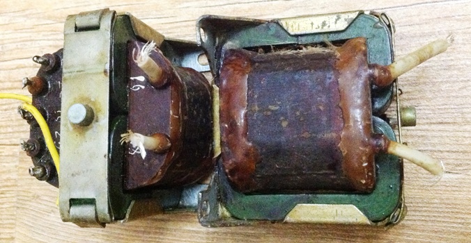

    Đầu ngày nhờ các cụ phán giúp hộ em cái.
    Em nhặt được cặp DoubleC-core hàng anh Hai bé tý này ( cỡ 6cm x 6cm x 4 cm). Điều lạ là đầu dây ra cuộn H lớn nhất ( hơn 2H) rất to, hình như mạ bạc, cách điện khá gấu, trong khi theo phán đoán thường bậy của em thì điện áp chắc cỡ 127 V và dòng nhỏ cỡ 200 mA thôi. Cụ nào nhận ra người quen nói giúp em cặp này trong máy nào nhé. Thanks.
