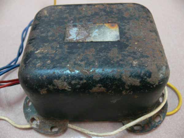

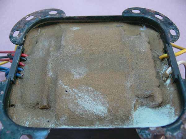

    Sáng CN em đồng nát nguyên xác em amp SONY, thấp thoáng thấy cục nguồn bên trong tưởng ngon xơi.
    Khi về tháo ra và lật ngửa em nguồn lên thì ... ôi thôi!!! khó mà xơi nổi vì đã bị bê tông hóa bằng gì đó vừa cứng vừa thấy cát mịn nữa chứ! :(
    Em dùng tua-vít cạo cạo thì tróc cát và có màu như xi măng trắng rồi chỉ biết ngồi ngắm chứ chẳng biết phải làm gì nữa bây giờ :(
    Các bác có cách nào giúp em tháo để lấy Fe với, nhìn hình dáng Fe thấy giống Fe C-Core nên em tiếc quá. :D

    cách làm như sau :
    1/ lật ngược
    2/ lò than nhỏ lữa bỏ ngoài trời thoáng (chống chỉ định làm trong nhà)
    3/ đễ trên lữa nhớ kê khoảng cách như nướng thịt.... nhậu không trực tiếp nhé (epoxy không chịu được nhiêt cao )
    bỏ đó khi đủ nóng nó rả ra như bột lấy mũi dao móc epoxy là xong , giữ cái hộp còn dùng lại .

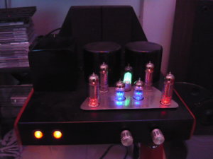

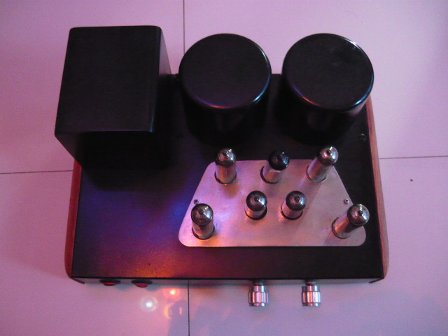

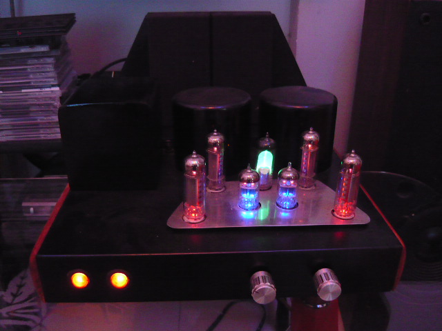

    tks cụ @Nhung viện trợ lô bóng anh hai ГУ17 cấu hình ГУ17 PPP 6H1 drive DIY toàn đồ đồng nát hát quán cóc gấu mấy tháng nay mấy cụ ..nhà nghèo khen ...hay , :shock: mời mấy cụ thích led thưỡng lãm .

    Em cám ơn cụ Mít.
    Em đã đọc kỹ trước khi dùng :D
    Cụ thiết kế chassis và bố cục nhìn thèm quá! :?

    quá đẹp ,đúng là bác Mit.

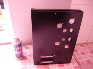

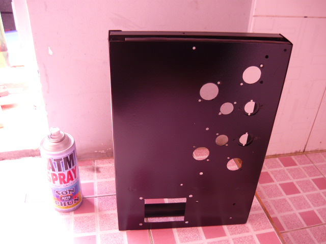

    Bác cho em hỏi làm sao để khoan mấy cái lổ đồng tâm ( giửa miếng nhôm và miếng sắt vậy bác)
    Ở nhà gấu em nướng thịt thì cho miếng đá hoa cương lên bếp lửa rồi mới nướng hihihi

    Cách chính xác lỗ chân đơn giản thôi , cách làm dành cho mấy cụ DIY chưa có đồ nghề ,
    các dụng cụ có thể làm thủ công mà chính xác từng mm như sau:
    *sau khi tính toán xác định vị trí các psu opt và bóng sao cho hợp lý về KT và góc ưa nhìn tùy ý DIYer
    * 1 tờ giấy vở học sinh có kẽ ô cắt theo hình dạng tùy thích đánh dấu lỗ gấp lại là mình có 2 bên cân nhau tuyệt đối về góc
    * dán tờ giấy vào mặt inox hay nhôm cho chính xác , Point ( dùng mũi gõ cho có dấu lõm) khoan lỗ 4mm tất cả các dấu point
    * sau đó cặp miếng Inox vào chasis khoan các lỗ góc , bắt đai ốc định vị rồi theo các lỗ khoan xuống sườn cho chính xác
    * bước kế tiếp khoan , móc lỗ tùy theo chân đèn Yc là chính xác

    Sản Phẩm của bác mit đẹp quá nhìn phát thèm! :D

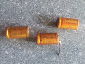

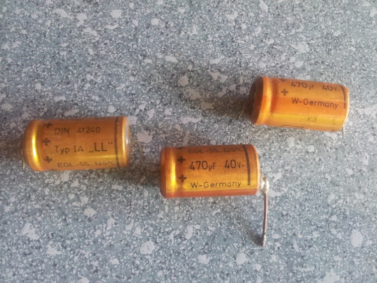

    Cả xóm có ai dư 1 con tụ 470uF loại như hình ko ạ?
    Em cần 4 con mà mới chỉ kiếm đc 3 con, thiếu mất 1 chú, cụ nào có thì viện trợ giúp em với ạ

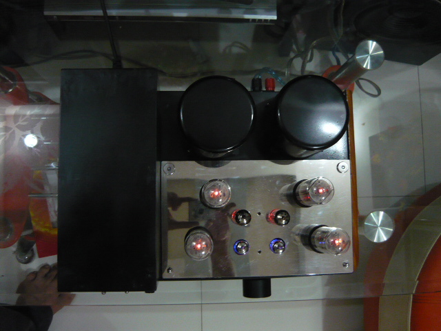

    Đang làm món này , chasis sắt đồng nát
    Làm xong như này cấu hình pp UL 6p3s x4 6h1p x2 6AK5x2
    Xem cho vui toàn đồng nát mà ra đấy .

    @ bác lenamit: Lúc chiều em có thấy cụ có đưa ảnh của 1 con tụ giống với 3 con của em. Nhưng em online bằng điện thoại nên chưa trả lời cụ đc. :(
    Tụ 0.1 loại màu trắng, vuông vuông đó em share cho 2 bác LTH và Nguyễn Việt Dũng hết mất rồi cụ ạ :(
    Cụ thương thì cho em ... nợ, khi nào có lại gửi cụ vậy :D
    @ cụ nibai68:
    Dạ đúng là 4 con, nhưng trong đó có 1 con 22uF/450V cụ ạ
    em định mod nhưng thiếu mất 1 quả, lên đây xin xỏ cho đủ 2 cặp rồi về hàn 1 thể :p
