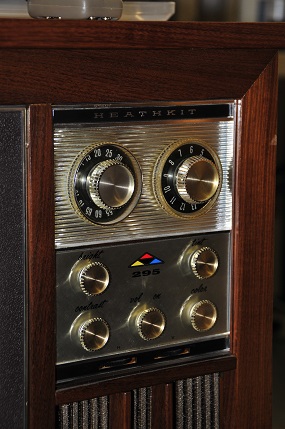

    Cám ơn các bác góp ý...Mở bửng sau, theo em thấy thì em nó dzin 100%...từ trong ra ngoài...Em nó là TV đèn và là TV màu...Heathkit :wink:
    Ở VN mình, TV đèn trước 75 của Huê kỳ thường có hiệu Zenith, Motorola, RCA, Philco...còn lại đa số TV đèn trắng đen thường là thương hiệu của Nhựt bổn: National, Hitachi, Sanyo, Toshiba, Sony, Denon, Panasonic....Heathkit là TV đèn màu đầu tiên em thấy trên đời này...Hiếm hay không em không biết nhưng dạo chơi một số cửa hàng bán đồ second hand ở Mỹ, em chưa gặp cái TV đèn nào hiệu Heathkit...Nếu để lại, em phải tìm cách sửa để em nó chạy hàng ngày.... :wink:

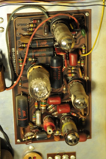

    Định thịt em nó để lấy mấy tụ Sprague trên bo mạch này đây...nhưng chắc tụ đã rỉ không còn dùng được... :wink:

    Đúng là cái này mà sửa thì khó thật.
    Tiếc mỗi cái là hiệu Heatkit, hàng hiếm. Nếu hiệu khác Tháo bỏ ruột nhét LCD vô. Cái này chắc vô được cả LCD 40" :mrgreen:

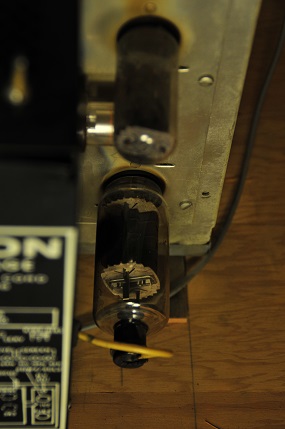

    Heathkit thương hiệu nổi tiếng của Mỹ về ampli đèn cổ...Em TV Heathkit này được 1 cái là thùng gỗ phía ngoài đóng tuyệt đẹp...nhiều loại gỗ đan xen, ghép lại với nhau trông rất hài hòa...Đặc biệt cái chân trông rất thanh lịch...Bửng sau làm bằng gì em không biết nhưng nặng kinh....Em đang tìm cây đèn hàng ngang 6MJ6 thay vào xem ánh sáng có lên không...Cây đèn RCA 6MJ6 mới này giá không dưới 50 Obama.... :wink:

    Bác có thể vẽ sơ đồ nối tiếp tụ nối tầng với cao áp B+: 250VDC, đặt thang đo VDC trong tầm giá trị bao nhiêu? Và nhìn kim đồng hồ đo VOM như thế nào mình biết tụ còn tốt, tụ rỉ, hay khô...vậy bác...Bác có thể post sơ đồ đơn giản cách đo cho em học hỏi được không ạ... :wink:

    1chan tụ hàn vào +B ( tùy chọn theo ap mà tụ chịu dc ) chân còn lại kẹp que + dồng hồ que - dồng hồ nối mát ( nhớ dùng von kế loại khung quay dể nội trở nhỏ)
    - tụ tốt : kim giật lên rồi về không (lên nhiều it phụ thuộc trị số và nội trở VOM )
    - tụ rò : kim lên nhiều it phụ thuộc tụ dò nhiều hay it( chỉ một diện áp nào dó rồi ổn dịnh ở dó)
    - tụ khô : kim khong giật lên ( giảm trị số kim lên ít cái này kinh nghiệm nhé)
    rất tiện dấy ngày xưa toàn kiểm tra tụ 0,005 dến 0,1/ 600v (tụ giấy) có đầy trong quét mành quét dòng tivi đèn ngày xưa. loại này đo bằng ôm kế kô sao nhưng lắp vào mạch kô dc.

    Cám ơn bác đâ chia sẻ cách xác định tụ còn tốt hay dò rỉ...Em có một số tụ bumbee, tụ hình con ong thì phải...không biết tụ này còn dùng được không...Đồng hồ đo, em chỉ có cái Simpson 260, 2 cái thì phải...Simpson 260 có thể xác định tụ trị số nhỏ cỡ 0.02 còn tốt hay bị rỉ không vậy bác... :wink:

    chưa dùng loại này bao giờ vừa sớt gu gờ nhìn ảnh thì chắc là dùng tốt đo kiểu này thì kinh nghiệm thôi nhưng mà tụ nối tầng cho đèn thì phải kô dò tí nào ở 80% U tói đa .

    mấy tụ Sprague này hay dấy nhiều khi lên cụ rồi nhưng trẻ theo còn mệt đấy đừng coi thường.

    Bác kiểm tra lại xem có đúng là đèn này hỏng không? vì ở trên bác nói cắm vào ti vi có sáng .
    Nếu hỏng, mình nghĩ kiếm cây đèn tương đương ở Mỹ không khó.
