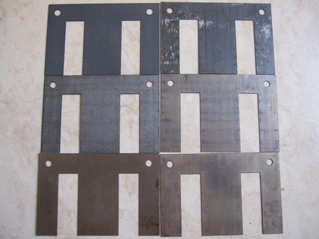

    sáng nay đồng nát được cục fe màu sữa..về quấn thử 2500vg đo thử thì được 22H ở 100hz. nhưng lại được tới 65H ở 1khz .máy e đo max 100H sai số 0.25%.
    vậy là tốt hay xấu hở các bác. :?:

    hehe quá xấu , nhất là cái màu xám xịt EI :mrgreen: hỗng tin cho qua đây quay OPT vài hôm nghe ghiền ráng chịu :lol:
    32 hả cụ ? giống nhau màu FE dầy 0,33
  22. yuzenvn
    yuzenvn Advanced Member
    30/11/11
    482
    。。。ベトナム。。。
    oh. giống cục của e rồi. nhưng của cụ 32 à. kg thì ghép đôi cho có bạn. :mrgreen:
    -Fe 38 cụ. thường thì fe xám mọi ng hay dùng đo ở 100H thì có henry nhưng về 1khz tịt luôn. nhưng cái cục này tần số cao henry lại càng cao chứ.
    khổ nỗi bới cả đống Fe có mỗi cục. dở dở ương ương thôi mai mang trả lại đồng nát cho lành... :lol:

    1/ Thủ thuật nhà quê bác ứng dụng thử đó là trộn Fe ,
    có thể trộn vài loại Fe cùng kích cỡ có chất liệu khác nhau , dĩ nhiên khi xếp vào khung theo từng nhóm và 2 cục OPT phải tuyệt đối về số Fe chèn và chủng loại , rồi đo H , đo bằng tb chuyên dùng audio generator + oscil.
    nếu không có dụng cụ đo thì kiên nhẫn lắp EI thử từng chút , nghe bằng cảm nhận cùng 1 bài test quen thuộc cũng đạt được chổ nghe tốt nhất thông thường tổng của Fe chừng 7>8 % silic là OK , cách này nghe có vẻ "quái" nhung nếu bác tháo vài cục thứ thiệt gia công bằng tay của cụ Hashimoto thỉnh thoảng vẫn thấy được cân bằng "tĩnh" vài loại Fe khác màu từng nhóm .
    2/Dành cho mấy bác bới đồng nát: Chia ngọt sẽ bùi
    Bới dc 2 cục Fe tốt giống nhau kích cỡ mà khác màu , tốt nhất các bác chia 2 theo từng nhóm rồi hãy lắp vào lõi như vậy sau khi quay đo H sẽ tuyệt đối cân nhau 2 thành 1 bộ OPT nghe sẽ không lệch tiếng , lệch giải
    âm thanh sẽ mách , cách này gọi là anh em "chia ngọt sẽ bùi "
    bonus: vừa làm cách trên cho ông bạn Zà OPT SE DIY lệch âm thanh vì FE vái tứ phương ,tốn $ thay đủ thứ không cách nào cân .. xếp lại Fe , không mang theo đồ lề , cân chỉnh =...tai
    Lão nghe xong vuốt ...ria vỗ đùi "bốp" khen hay mời ...nhậu :mrgreen:

    Hì hì phương cách của bác giông của e. mấy loại sọc xanh, đen , xám , vàng , hồng ..này e thường fa trộn với nhau để được H đúng với trở kháng và cs mình thiết kế. trong đó e thích nhất là cái màu đen thui Nam Tính . mấy nàng kia tuy đẹp nhưng không phê.
