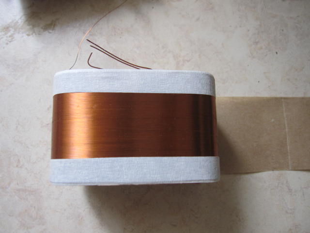

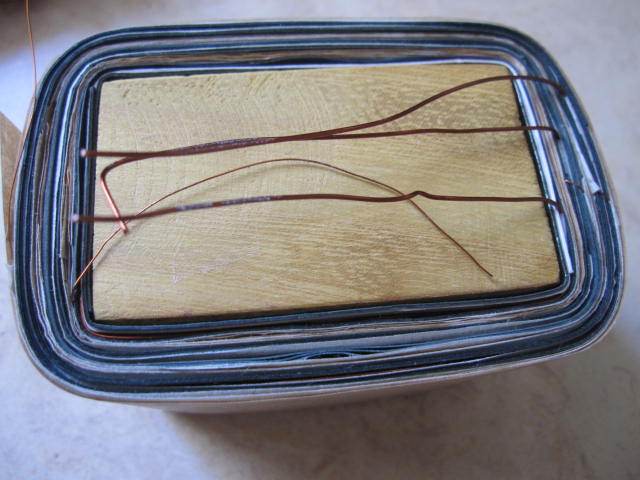

    -hôm nay rảnh rỗi chế cái lõi quấn cục fe dị.thấy cũng hay hay.post lên đây cho các bác fan chế lõi.. :mrgreen:

    Cụ@ yakuzavn cuốn bằng máy gì không thấy khối gỗ có cái lỗ nhỡ ? chọt đai ốc vào đâu ..quay ?
    cuốn sanwick đấu nối nt ra dây rất pro . cách cuốn không cần bobin anh hùng "núp" đây mà :mrgreen:

    Bẩm cụ e cuốn bằng máy Hai Tay quay quay . những cái SE e chả mấy khi cuốn máy .phải lớp từng lớp + từng lớp thì nghe nó mới phê cụ ạ. :mrgreen:

    cái cụ ấy chơi nhiều năm ngồi quay tay nên giờ ổng ốm nhom vì cố vắt óc nhớ số vòng, cũng gần đất xa trời rồi... :lol:
    -quả thật là khi mình quấn từng lớp, các dây không bị chồng chéo dẫm đạp lên nhau nó cho ra thứ âm thanh quyến rũ và độ rộng của tần số được thoáng hơn.
    cái này là e thuê thằng nhóc mê game bên cạnh nhà. cứ mỗi cục quay xong là 100k tiền công đó. thỉnh thoảng lại hiết xiềng lại chạy xang ve vãng xin được quấn...lúc này nhân cơ hội hạ giá còn 80k ...
