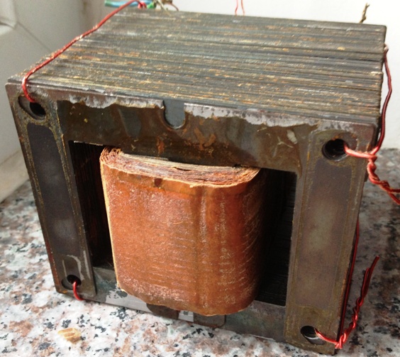

    Mấy hôm nay miệt mài tháo BA mới thấy BA quân sự Mỹ làm kỹ thật. Từng lớp từng lớp đều có giấy hoặc phim cách điện, giữa các cuộn còn thêm băng xốp, rồi lá đồng,.. Thật đáng tiền.
    Hôm nay phá thêm 1 cục choke lọc nhiễu cao tần 5 lớp sơ cấp, 3 lớp thứ cấp mà giữa mỗi lớp đều có lá đồng chống nhiễu.

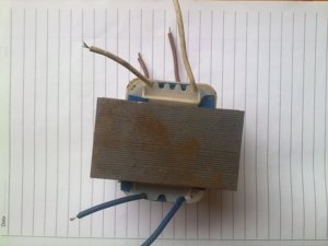

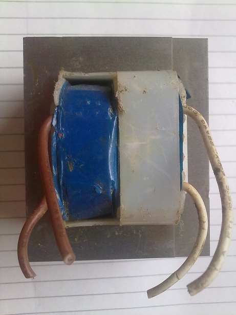

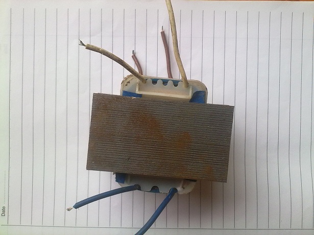

    các bác cho em hỏi, e mới DN dc cục này mà ko biết đâu là cuộn sơ cấp, đâu là thứ cấp, chỉ dùm em với ạ
    e đo trở 2 cuộn màu xanh dương với màu trắng xấp xỉ 0 Ôm, Còn cuộn màu nâu khoảng 50 Ôm

    ÔM nhiều là sơ..ÔM ít là thứ...đơn giản vậy mà... :lol:

    Dùng đồng hồ đo henry mới chính xác hơn bác ạ
    Nếu nó là xấp xỉ 0ohm thì ... có khi bác đang đo nhầm 2 đầu dây của cái cầu chì của cuộn sơ cấp đó :lol:

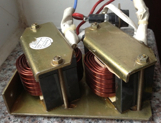

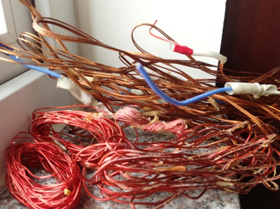

    Hậu quả đây ạ :mrgreen:

    cái chiu chèn AG của mấy cục choke này hay quá.ứng dụng cho SE chắc là tốt lắm đây. cục fe của cụ bên trên là fe 35 thì phải.e có mớ giống y như của bác. :D

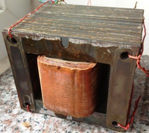

    Fe 32 đen nhưng dày 0,5 mm cụ ạ. Đo H khá tốt. Trong các cuộn thứ cấp zin của nó có cuộn dây 0,07 đo được trên 100H :mrgreen:
    Cảm ơn cụ. Em cũng tính dùng cho JBL 2241G 18" 4Ohm nhưng nghe nói lõi ferit không hí èn :mrgreen:
  20. yuzenvn
    yuzenvn Advanced Member
    30/11/11
    482
    。。。ベトナム。。。

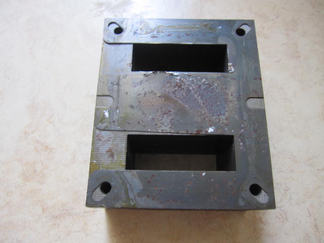

    hử..là 32 chứ kg phải 35 à. :shock:
    e có loại 35 nhưng mỏng hình thức giống cụ. chắc cùng nhà sản xuất. :mrgreen:

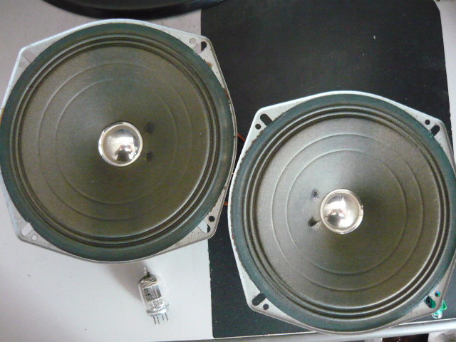

    Báo cáo cụ @niu Cụ cho 1 đôi 1626 lắp thì chỉ dc 07W không có loa nghe :shock: , chủ nhật rồi đi săn loa nhí db rừng đồng nát vớ dc cặp loa toàn giải màn nối T41003 3W " an ní cồ" cặp thùng không có loa con mình nó thui , đôi thùng nát bét , cặp loa leng keng mời bác xem ! mua cân kí giá 3 k sắt :lol:
    " mụ chủ: bác cho em tròn 3kg , dạo này nhiều bác dặn loa còi "
    hehe :lol: hát ngon lành, kích thước so với bóng đèn dưới .. :lol:
