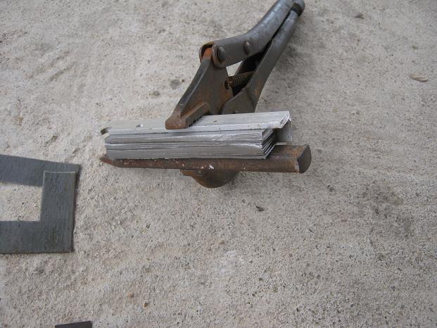

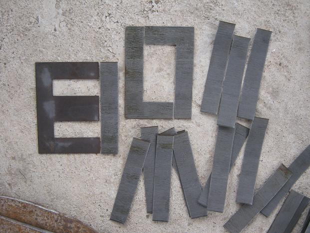

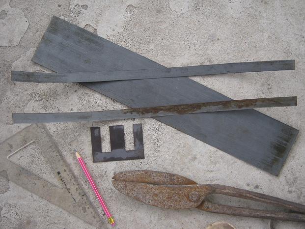

    Báo cáo các bác, sáng nay sau khoảng 1h làm việc kết quả là em đã làm được một số việc:
    - Thứ nhất là cắt thép thành chữ I, đầu tiên cắt thành dải, sau cắt thành từng đoạn, kẹp và mài.
    - Thứ 2 cắt thành chữ L cũng tạm được
    - T3 cắt chữ E : không khả thi vì phần bên trong dọc theo thân chữ E phải dùng đục sắt ...nên không cắt
    Chữ I cắt được 1/4 số lượng cho BA, như vậy để hoàn thành chữ I cho BA (bị mất I) em phải làm việc 1 buổi (4h)
    Về an toàn lao động: đảm bảo.
    Lõi thép này nhìn chung khá dẻo, tuy nhiên khi dùng kéo cắt có những vị trí ở phía ngoài gần 2 đầu rất dòn.
    Mấy tấm hình chụp lên để các bác ngắm chơi. :(

    Nói chung để cắt chữ L gép lại thành bộ core cũng khoai lắm (vì sau đó phải mài ba via, làm đều kích thước do cắt chưa chính xác)
    Tốt nhất là cắt L rồi làm BA nguồn loại lớn có vẻ khả thi hơn. Hoặc làm nguồn cho máy hàn.
    Làm việc này đòi hỏi tính kiên nhẫn rất cao :mrgreen:
