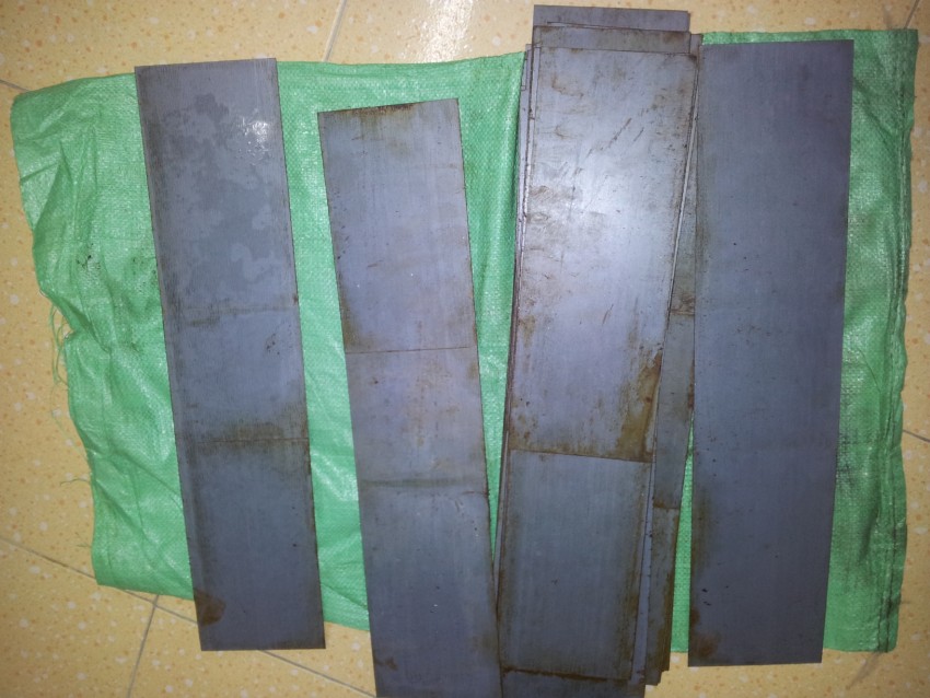

    Fe này em dùng kéo cắt giấy loại to to, cắt ngon lành, chỉ có điều là nó cũng giống như dùng kéo cắt tôn bình thường, nó làm méo lá Fe
    Cái bàn cắt giấy ấy em đảm bảo là cắt ngon lành, tuy nhiên em chỉ lo là nó cũng làm quăn lá Fe.

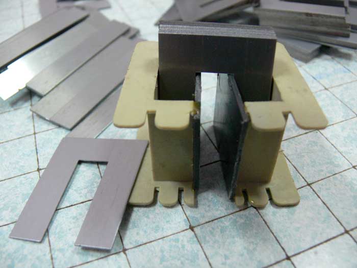

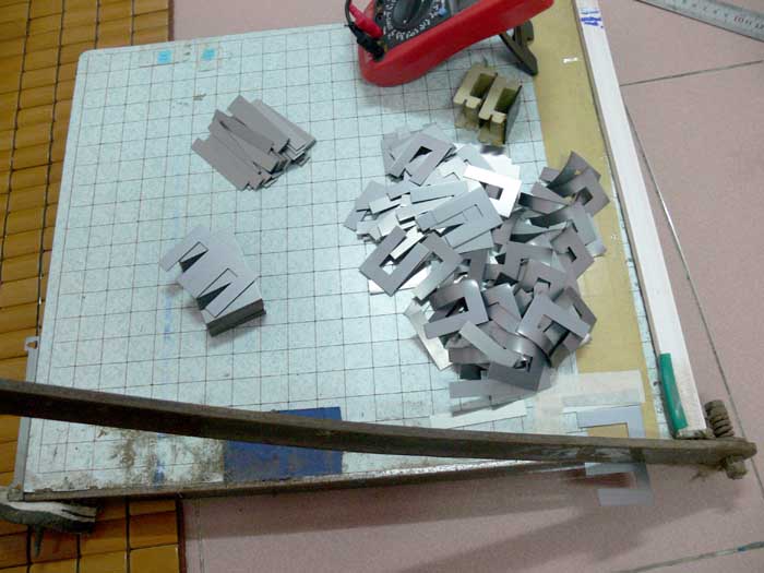

    Em đây bác ạh!

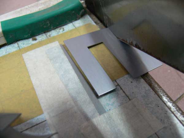

    Lý do em dùng bàn cắt giấy này để cắt Fe vì em muốn làm OPT bằng Fe C-Core, ở đây khó kiếm nên mới làm cách này. Thấy bác thợ điện cơ hàng xóm hay dùng Fe này quấn BA cho khách theo yêu cầu, bác ấy dùng kéo cắt giấy loại lớn để cắt đôi EI thành UI. Tay nghề bác thợ nầy cũng lâu năm nên khéo tay cắt khá đều, em thì mới bập bẹ nên nghĩ đến bàn cắt này.
    Sau khi định vị cho đều cắt nhẹ nhàng các bác ạh! Chỉ bị cong 1 lá bên phải, còn lá nằm bên trong bàn cắt thẳng băng; lá bị cong dùng tay đè cho nằm ngang rồi xếp nhiều lá kẹp ê-tô xiết chặt. Cắt bằng dao bàn này không có ba via hay ba vớ gì cả, chỉ có gờ như dập bằng máy.
    Khi cắt xong em chưa kịp quấn OPT thì quất được mấy cặp Fe C-Core thứ thiệt của Liên xô chỗ đồng nát nên thôi không dùng tới và tặng hết cho bác thợ hàng xóm dùng để quấn BA. Bác ấy mừng quá và nói mướn thợ cơ khí dập hay sao mà đẹp thế :mrgreen:
    Bàn cắt em cũ lắm rồi, đã cắt khá nhiều giấy bìa sơ-mi mà vẫn chưa mài lại. Nếu mài lại cho bén hơn thì chi phí <50K, nếu mấy bác có sẵn bàn cắt thì cắt thoải mái, không hư dao đâu, cùng lắm là đem mài lại thôi. Fe em cắt dầy 0.5mm của TQ, nếu cắt khoảng cách ngắn thì ngọt lắm, nhưng miếng tole dài thì phải có thanh sắt hay nhôm gì đó đè phần bên trái (trong bàn cắt) sẽ thẳng đều hơn.

    Nay kiếm được loại xám xanh này, lại rất mỏng, cộng với cái tính thích lọ mọ của mình, nên em cứ lăn tăn cái vụ cắt nó ra để dùng.
    Nếu thuê cắt bằng máy CNC hoặc máy cắt dây thì tính ra... đắt hơn cả M6, mà chất lượng và quy cách thì có lẽ ... thua, nên đang định ... chuồng gà thẳng tiến (nhà em ở quê, mẹ cũng có nuôi gà mà :lol: ) thì ... lại có cái máy cắt giấy hiện ra.
    Máy cắt giấy thì em nghĩ là mượn được, cứ mượn về thử vài lá cho nó ... đỡ lăn tăn :lol: . Ko ổn thì ... quấn chuồng gà cũng chưa muộn

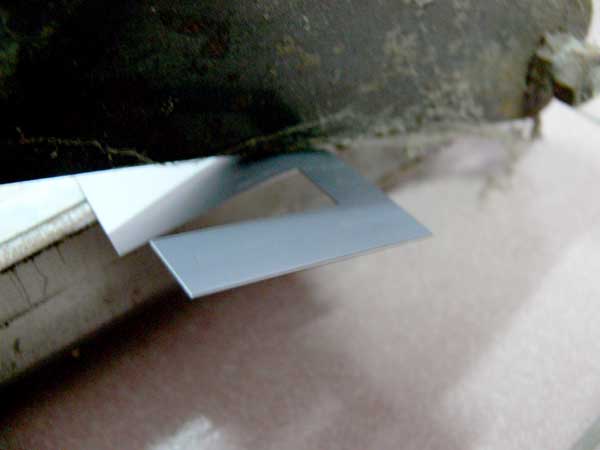

    Bác ngocnhung cắt chữ U thật chuẩn, mà cái đường cắt phía trên bác cắt thế nào có thể bật mí cho ae xem được không ?
  13. ngocnhung
    ngocnhung Advanced Member
    14/8/09
    378
    TraVinh City
    Ý bác hỏi cắt phía trên là sao em cũng chưa hiểu lắm!
    Có gì bí mật đâu bác, cũng giống như cắt giấy vậy. Muốn cắt nhiều lần cùng cở thì mình chỉ cần định vị trước kích cở mẫu trên bàn cắt rồi cố định bằng vật liệu gì đó làm tắc kê, như trong hình tắc kê để định vị là lá Fe chữ I. Đầu tiên dùng miếng bìa cứng cắt đúng cở lá fe chữ E rồi xếp đôi để trên bàn cắt, dán chữ I làm tắc kê cắt thử, nếu chưa bằng nhau thì xê dịch chữ I. Cách khác nữa là mình dùng thước đo từ chỗ lưỡi dao vào trong bàn theo kích cở đã chia rồi dán sơ chữ I làm tắc kê, xê dịch vài lần cho bằng nhau và cố định chữ I cho chắc rồi cắt hàng loạt.
    Dao bén cắt nhẹ nhàng, dao lục cắt nặng hơn và phải ấn tay xuống nhanh, nếu không dễ bị trượt dao và không đứt hết lá Fe.
    Bàn dao cắt trong hình đã sử dụng cắt giấy bìa sơ-mi hơn 10 năm chưa mài lần nào, nhưng cắt Fe vẫn còn tốt nên lôi ra tận dụng :D
    Có phải ý bác chieuthu muốn hỏi vậy không ?

    Em nghĩ chắc ý bác chieu thu là cắt cái chỗ trong lòng chữ U nếu Fe dạng lá như của cụ Rock ấy ạ :D

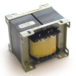

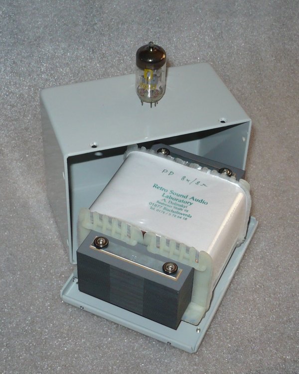

    Dạ chưa kịp quấn OPT thì cho bác thợ quấn BA hết rồi vì kiếm được Fe C-Core như bài viết phía trên bài này nữa bác ạh!
    Nếu dùng để quấn biến áp đổi điện thì nghe bác thợ điện cơ nói hiệu suất cao hơn hay gì gì đó cao hơn mình cũng không nhớ. Nhưng quấn như vậy thì tất nhiên tiền công nhiều hơn, được cái là cục BA sẽ gọn hơn. Thấy thỉnh thoảng có khách hàng đến đặt hàng chỗ bác thợ hàng xóm làm Fe kiểu này nên bắt chước định làm thử OPT nhưng chỉ mới xong phần Fe thôi chưa quấn dây. :wink:
    @huyhoanghp96 : Nếu ý bác ấy hỏi vậy thì đành chịu vì chỉ cắt được chữ E thành chữ U thôi. :roll:

    Ý em hỏi là bác < ngocnhung > cắt cạnh đáy của chữ U từ miếng sắt vuông ? còn việc cắt chữ E thành chữ U thì ... :D (vậy mà em cứ tưởng ...)
    Mà đã chữ E rồi thì để vậy mà cuốn cho chuẩn luôn, chứ cắt chữ E ra U là mua việc mà lại gây ta sự biến dạng lõi không tốt đâu bác :mrgreen:

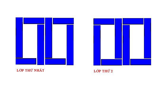

    nếu chưa làm chuồng gà còn tiếc fe lỡ mua :
    fe này ngày xưa lúc còn khó khăn vật tư , mình từng dùng thứ fe bình hạ áp điện lực này làm biến áp nguồn (PSU) xuất (OPT) chocke rất tốt . nhung chỉ làmOPT cho Pushpull mà thôi nhé.
    chẵng cần khoan lỗ lá fe này hay bị vỡ do lõi hàm lượng silic cao dòn cách làm như sau
    dùng cách xén như trên , chỉ cần xén I theo nhu cầu cần làm , rồi xếp vuông trái đầu , làm bobin quấn như core hai đầu dùng Nhôm dày hay sắt L lót cách rồi xiết chặt (kiễu máy hàn) hai đầu là OK
    cách này cắt chỉ cần cắt I mà thôi khả thi hơn .

    Cám ơn bác mit đã chỉ bảo giúp em.
    Theo em hiểu, cái phần bôi đỏ của bác như thế này (hình 1): Cắt I như thế, rồi Cứ ghép chồng xen kẽ các tấm I của lớp sau lên các kẽ hở giữa các I của lớp trước, phải ko ạ?
    Rồi sau đó ghép lại thành một cái biến áp kiểu C-core như hình 2, có phải ko ạ?

    hơ hơ sorry em gõ lộn ............. Em nghĩ Bác nên tìm cho mình 2 cục C core sẽ ổn hơn nhiều vì cách ghép này sẽ tạo nhiều airgap tổn thất khá lớn mặc dù đúng theo FE định hướng ạ

    Chỉ gì đâu :mrgreen: ngày xưa làm rồi mà thấy Rock lăn tăn mãi , xếp đúng vậy , quấn chia đều hai bên "trụ" dùng tốt , dĩ nhiên về góc độ Kỹ thuật nó có tỹ lệ "vàng" tốt nhất cho bề mặt ghép nếu lười tính bác có thể quan sát cái lõi core nắm bắt tỹ lệ tương đối mà cắt nhé .
    tương tự sẽ như thế này , khác là làm kẹp L ngoài hai đầu , khéo tay làm được cũng đáng công ...DIY :lol:
