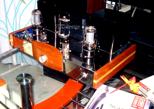

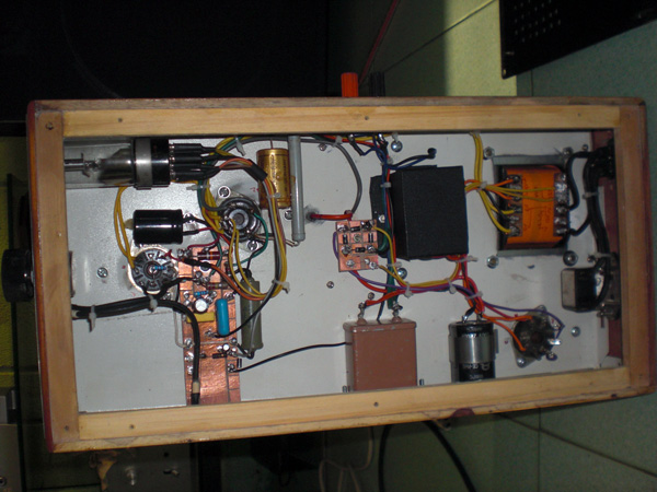

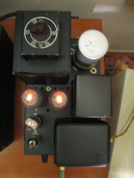

    Hehe! Dưới quê ít tiền chơi bóng rẽ tiền mà ngọt ngào là OK , lắp point to point dù không gọn gàng nhung nó dễ hàn tới hàn lui tránh dc nhiều vụ ù xì , lỗi tk , dao động tự kích do chất lượng mạch DIYer ít tiền sao mua PCB tốt ? hơn nữa đồ đồng nát "gặp đâu xâu đó" kích cỡ đâu giống ai :mrgreen: mà ...xõ lỗ :lol:
    :roll:
    PCB làm cái ...trạm vạch vài nhát là xong , Bác nhìn kỹ đồng nát LHQ tới bến nhé
    nguồn tụ dầu anh hai, tụ hóa Rubycon Jp , tụ nối tầng CZM anh ba fe & R chú Sam , R &CK Honecker dây dẫn nhiều màu,trạm AC lấy từ nguồn CPU cũ cân kí diode từ TV nội địa , dây dẫn tín hiệu đầu vào vặt rác từ dây blende bọc bạc máy recv
    tuy rác nhung cũng tuân thủ kỹ thuật bố trí linh kiện PSU nằm ,OPT đứng bóng nắn gần nguồn xa tụ , R và C bố cục ngang hay dọc chứ không xiên xỏ , mass đấu xương cá lợi dụng tiếp xúc đồng PCB làm mass sao :lol:

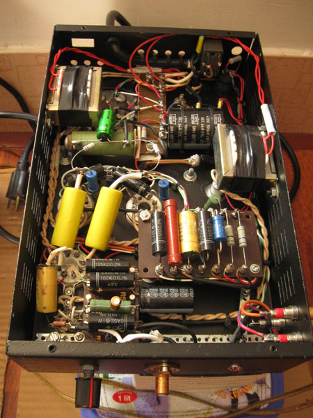

    Hờm! Tinh thần Anh hùng...bãi rác là Say NO Pcb bác Mít nhá, cái đó là của bọn Hãng xa xỉ, mình là Đoàn quân xứ...Catalan :lol: không đội giời chung với bọn Hoàng gia được! :mrgreen:
    Hai cái ểnh trên là có vẻ của Mít, còn cái thứ ba hình như của bọn Ý hàng Hiệu? Đừng có loè thằng em...rác rưởi này nha! :mrgreen:
    Máy tính hỏng, em không bít post ảnh bằng Ipad. Cái Amp của em thì từ trong ra ngoài, từ ngoài vào trong...ôi thất kinh, nổi bật tinh thần Rác, nom ớn xương sống :lol:

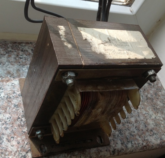

    53mm - 31mm = 22mm chứ cụ ? (sao lại có 11mm) => S = 22 x 45 = 9,9cm2 cuốn OPT cho 6P3C dư sức cụ à
    KT lại kích thước xem, hay gi nhầm ?
    Nếu đúng 11mm thì làm OPT cho bóng bút chì :D

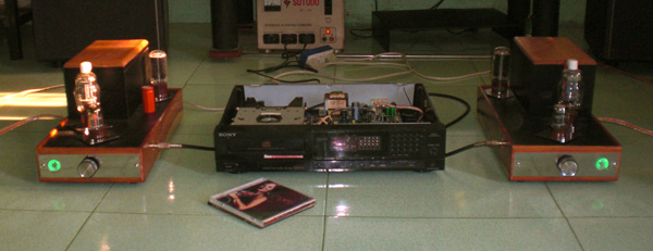

    807 của em theo trường phái nhà giàu, tranfo cả rổ, nên cụ Mít chê không phải đồng nát.
    Khè chơi bác Mít bằng con này thôi :mrgreen: (cũng đồng nát cả từ đầu đến chân)

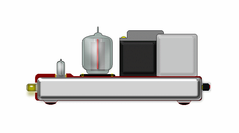

    Mẫu Chasis lão mit design cho Silver 3E29 RCA mono block , 3 năm trước làm giúp mẫu cho bạn zà SG , vừa dc Cụ tea tặng bóng to Nga ngố lôi mẫu cũ ra DIY mono block 3C33C trôi áp chơi :mrgreen: , bác xem mẫu lão mit vẽ animation đinh dạng gif cho vui.
