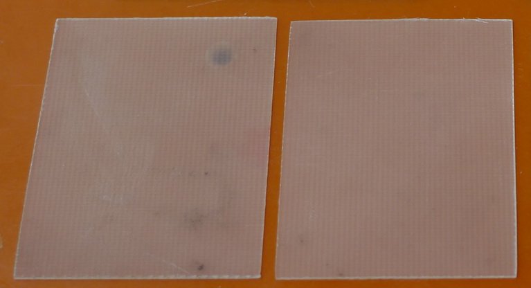

    THáo cái tụ dầu .em thấy cái này .đo thì nó không dẩn điện không biết có dùng làm giấy cách điện quấn opt và nguồn được không a.

    Bóc lớp bạc bên trong đinhé bác, loại này quấn thì tiết kiệm cửa sổ vô cùng nhưng theo ý em thì lên chọn loại tụ có áp cao mà áo ra cẩn thận với dung dịch trong tụ....

    Định tháo ra lấy giấy .nhưng không có giấy..chỉ có lớp này thôi .tụ cao áp đó 400vac.dùng cách lớp trong opt hay nguồn được không bác

    bác đợi nó khô đi chắc chắn có .....em quấn thì dùng tốt....

    Cụ tháo tụ đấy lấy giấy cách mỏng lắm dễ rách không dùng dc , mà dùng dc cũng không tốt vì sẽ bị điện dung như cái ...tụ lại nhiễm độc :mrgreen:
    Bác ra chổ bán VPP hỏi mua giấy "sáp" khổ A4 (loại bóng mờ mỏng , dai mình dùng chèn trong thiệp cưới ) vài ngàn VND về quấn đã luôn lại sạch sẽ, không bị hiện tượng điện dung như giấy tháo tụ

    Em thì sợ dung dich này nó độc thôi chứ bóc ra lại này giấy dai và tốt... không bị rách... đúng là tìm phương án thay thế cái độc này...Hiện tại thì em kiếm được rồi...1 là loại giấy dầu trong biến áp , mỏng và dai, 2 là loại polyme trong biến áp cũng mỏng và dai nhưng khó quấn hơn giấy.

    Bác tháo loại giấy tụ nên chọn loại tụ dầu "ngâm" máy lạnh to như cục gạch có bo góc tròn , thứ này bản to tháo dùng tốt , cắt chiều dài hơn cỡ bobin , lột bõ tấm kim loại , dùng kẹp phơi đồ kẹp 1 xấp ngâm nước rữa chén 1 buổi , ngâm nước sạch >treo lên phơi 1 nắng > lúc này giấy sạch sẽ quấn tốt không bị hiện tượng điện dung và khỏi lo nhiễm độc .

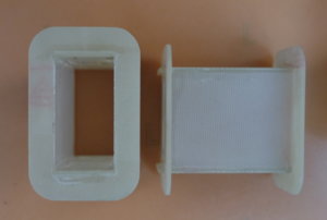

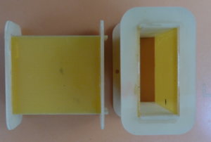

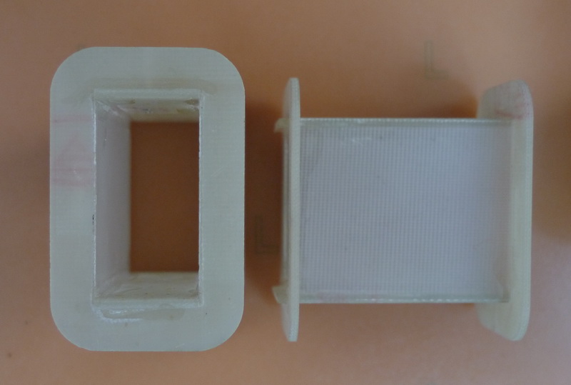

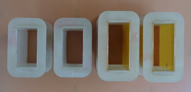

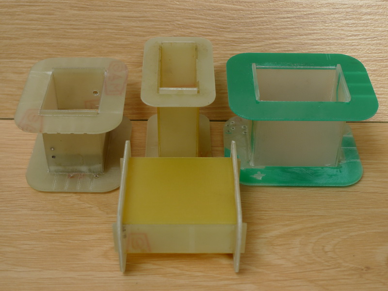

    Thấy các bác đang chọn lựa độ dày cuả phíp, em xin góp ý vài loại em đã làm thử
  15. tranguyennguyen
    20/4/11
    3.529
    25
    Đẹp quá bác ạ. Bác bật mý chút về "công nghệ" ché tạo đi.

    Bác tháo loại giấy tụ nên chọn loại tụ dầu "ngâm" máy lạnh to như cục gạch có bo góc tròn , thứ này bản to tháo dùng tốt , cắt chiều dài hơn cỡ bobin , lột bõ tấm kim loại , dùng kẹp phơi đồ kẹp 1 xấp ngâm nước rữa chén 1 buổi , ngâm nước sạch >treo lên phơi 1 nắng > lúc này giấy sạch sẽ quấn tốt không bị hiện tượng điện dung và khỏi lo nhiễm độc .[/quote]
    Đây a.Em mới đập cục tụ thì thấy cái giấy này .Chắc đúng như bác Mit nói rồi.đem xấy khô.thấy nó mỏng nhưng không dai lắm.

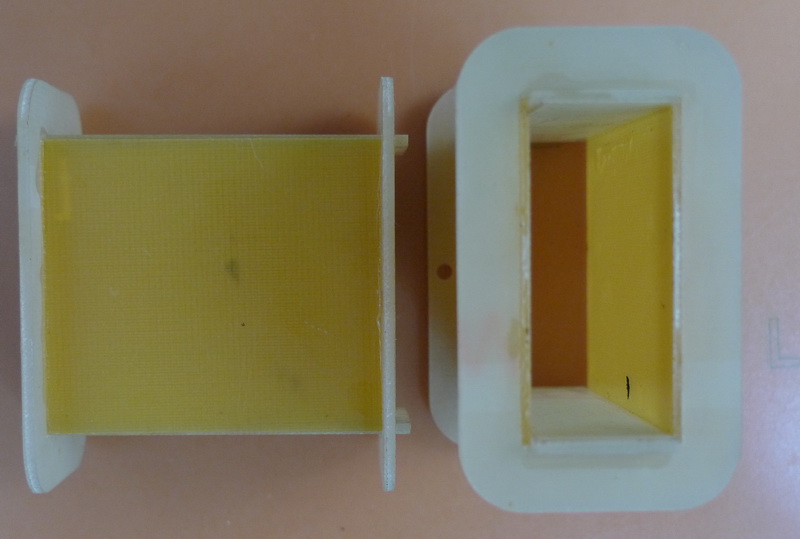

    Em nhìn hình đoán là dùng sợi thủy tinh. Loại phíp này các bác muốn dày thế nào thì tách nó ra là được thôi mà. Như em dùng loại phíp thủy tinh có 2 mặt đồng để làm pcb, dày 1.8mm. Em chẻ nó ra làm 2 như chẻ củi là được 2 miếng mạch 1 mặt đồng.

    Đúng là em đang dùng bằng phíp sợi thuỷ tinh tuy nhiên nếu nói là độ dày muốn bao nhiêu thì tách ra thì cái đó em chịu vì chưa biết cách.

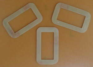

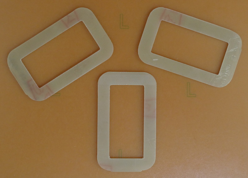

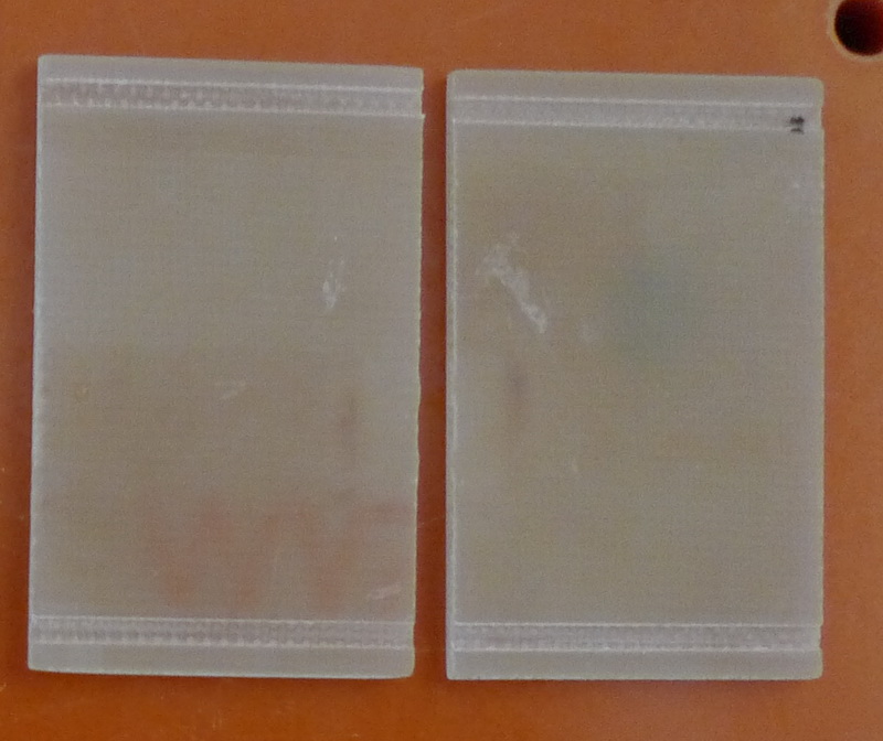

    Công nghệ chế tạo thì cũng đơn giản thôi :
    1/ cắt chặn 2 đầu : tuỳ các bác thôi , khéo tay thì làm thủ công còn nếu có điều kiện thì CNC ( như hình thì CNC )
    2/ cắt bằng CNC thì dễ hơn bằng tay nhiều lắm. :D
    3/ Cái này thì dễ rồi cắt tay nhanh hơn CNC. :mrgreen:

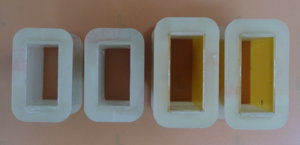

    4/ Kết quả sau khi dán các mảnh rời lại

    Bác Manh Tuong làm chuẩn quá, bác dùng keo gì để gắn vậy ?
