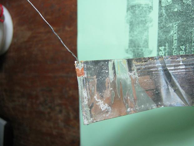

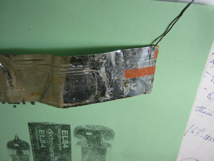

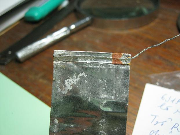

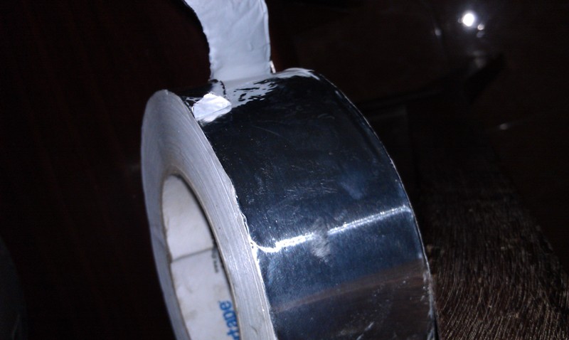

    Cuộn băng dính bạc này dùng bọc chống nhiễu được không các bác ơi? :D

    Bạn dùng đồng hồ kiểm tra xem phần dính bạc có thông điện không ? nếu thông điện thì dùng làm màn chắn tĩnh điện được.

    Loại băng keo nhôm này rất khó hàn nên làm màn chắn tĩnh điện không phù hợp, bác dùng cuộn Alluminum (cũng là nhôm :D) dùng bọc nướng thực phẩm thì hay hơn.

    Chào bác Nam,loại băng keo này tôi xài thương xuyên trong các cục biến thế...Cục nguồn tôi bọc giữa sơ và cao áp. Chú ý ko để chúng kín mạch,bạn có thể hàn 1 đầu dây đồng cỡ 0,2 vào lớp nhôm hoặc cạo sạch vecni rồi kẹp chặt vào lớp nhôm cũng đều đc rồi dẫn ra ngoài hàn xuống mass. Ngoài ra tôi còn bọc thêm 1 lớp nữa ngoài cùng ...Cũng chẳng biết thực sự hiệu quả đến đâu nhưng dùng cho amp 300B SE là khá tốt, mặc dù đốt tim cho 300B quấn chung trong đó.

    Không biết bác hàn cách nào chứ e thử đủ kiểu hàn đều không chắc, giật hơi mạnh chút là nó bong ra liền, không như cái giấy alluminum bọc thực phẩm hàn phát ăn ngay.

    Dùng 1 đoạn dây bọc lõi trắng hoặc đồng (loại nhiều sợi) bỏ phần nhựa bọc để sát mép cuộn giấy bạc, gấp mép giấy lại rồi ép vào vị trí cần bọc, dùng băng dính định vị. Tiếp tục quấn dây thứ cấp bên ngoài, dây thứ cấp vô hình dung đã buộc chặt dây đồng vào giấy bạc và tiếp điện ra ngoài.
    Người Nhật dùng lá đồng họ vẫn làm cách trên, đâu có cần hàn :mrgreen:

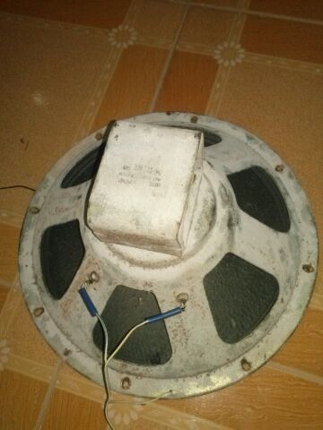

    cái này có dùng vào việc gì được không các bác,sau củ loa e thấy có chữ M trong vòng tròn chắc của Matsusita có cái má số la 30p-13s

    tiếp ảnh nữa ạ ( cái điện thoại của e mỗi lần chỉ đăng được một ảnh )

    e lanh chanh tí, dùng dc bác ạ. dùng vào việc đóng thùng loa, hay dở e chịu :lol:

    có bác nào biết thông tin j về cặp củ này không ạ, e hỏi cái cụ gúc mà cụ không có có mỗi trang toàn tiếng thailand
    @ mapngo nếu đóng thùng thì đóng với kích thước như thế nào vậy cụ

    cái này phường bát âm trên anh hay tìm mua ko hiểu để làm gì :lol: :lol:

    Mấy bác giừ giừ tý thích sưu tầm loại này về đóng loa toàn dải lắm. Loại loa này trung âm khá hay, nhưng bass và treble thì hơi yếu

    Bạn chụp thông số không rõ nên khó phán (bạn chụp lại cái kí hiệu-đo đường kính loa), Loa này có thể nghe khá hay nhất là bass và trung, tuy nhiên có được 1 cặp thì đóng thùng, 1 cái thì lẻ loi quá.

    có đủ một cặp bác ạ, đường kính loa 30cm, ký hiệu em chụp bên dưới ạ

    Bác đoán đúng rồi đó loa của bác hỏi là loại loa thuong mại của hãng Masushita dân thợ thường gọi là loa National 30 cm 12w rất thông dụng ở miền nam trong các ampli đàn Lâm hào trước 1975 lúc ấy thường dùng trong các thùng loa đàn component hay làm loa sân khấu
    tiếng rất trung thực trung âm khá hay nhung treble thiếu , thường nghe nhạc đi kèm với 1 loa treble nếu đóng thùng Bass thì công suất 12W ngày ấy chỉ dùng đèn thôi . cùng thời với nó có củ bass Coral BX 30 hay pioneer CS77 kết cấu nam châm cùng loại
    Loa này nếu còn nguyên bác đóng thùng hát với ampli đèn ok col loa cạn nên dùng bán dẫn thì hát bass nó sẽ làm col đụng đáy , mình cũng còn chục cái nhung màng hõng hết rồi bỏ ngoài chuồng gà :mrgreen: chờ đi đồng nát nhung còn tiếc dĩ vãng :mrgreen:

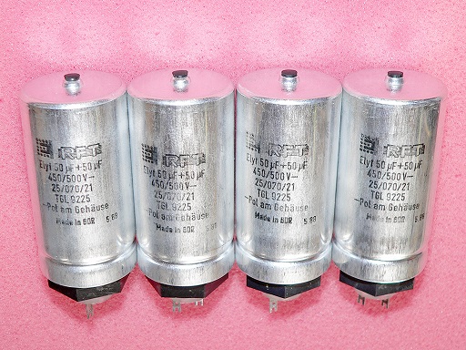

    Các bác cho em hỏi: tụ lon RFT của Đông Đức này: 450V/50MFx2: dùng làm tụ nguồn cho ampli đèn single end EL84: chất âm em nó có bằng Sprague của Mỹ không... :wink:

    cặp này độ nhậy thế nào ạ, nếu đóng thùng và thêm cặp treed nữa thì dùng amli đèn tầm bao nhiêu w thì đánh được và chất âm có đáng để mình làm k ạ
