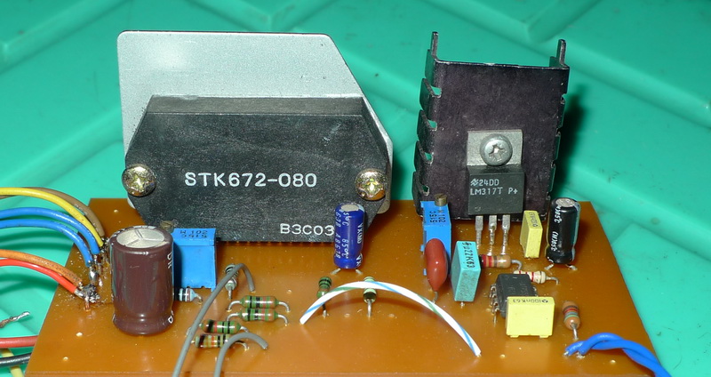

    Đơn giản vậy mà lại không nghĩ ra ! :(
    Bác có bo Driver step gọn quá ha, hình như là STK672_080 :D

    Hi hi, mờ mờ ảo ảo mà bác cũng nhận ra, nể quá. 672-120.

    Chẳng qua là em cũng lượm đồng nát được mấy con 672-080 có tản nhiệt giống vậy nên đoán thế . :D

    Quá ngon bác. STK672-080 set vi bước được. Con 120 ít chức năng hơn con 080.

    con này diy hả bác , dòng max được bao nhiêu ?

    Dòng được 2.5A bác ạ. Dùng tạm với mấy cái step nho nhỏ (40mm) thấy ổn, không tản nhiệt cũng không nóng.

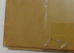

    Chào bác
    fip này dày 1mm phải ko bác?
    Bác mua giúp em một ít fip này đc ko bác?
    Em tìm hoài chợ ở chỗ em mà hổng ai biết phip thủy tinh là cái giề. Hic :twisted:

    Em thấy con IC to to này quen quen :roll: có phải nó được dùng làm công suất không bác Tường ? Em hay tháo mấy bộ dàn 2end của Nhật thấy chỗ cs có con hình dạng giống con này. Em thì chẳng biết về bán dẫn nên không giữ lại, chỉ lấy cục nguồn và vài con tụ dùng cho tube thôi; những phần còn lại em tặng lại cho mấy bác đã bán đồng nát cho em. Mấy bác đồng nát này lại bán tiếp ... tập 2 :mrgreen:
    Nếu đúng mấy con IC đó thì sau này em sẽ để lại cho mấy bác ráp mạch bán dẫn :?:

    Như hình 1 & 2 là 1.5mm, hình 3 là 0.5mm, mấy thứ này cũng lượm ở chỗ ve chai nên hên xui thôi , em cũng không biết chỗ nào chuyên bán nữa.

    Mấy con IC to to này đúng là công suất,nhưng là dùng cho động cơ bước bác ơi ! không dùng cho audio được. Chắc bác nhìn nhầm với mấy con IC họ STK dùng cho Audio rồi : như là STK 080 chẳng hạn ( không có số 672 )

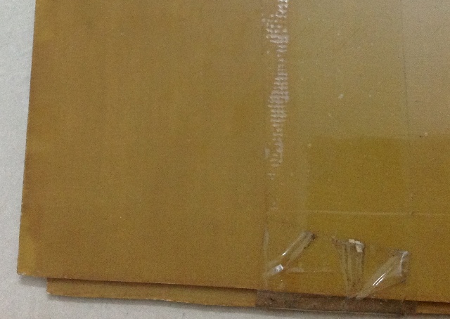

    Phíp thuỷ tinh 1mm Liên xô cũ của em đây ạ.

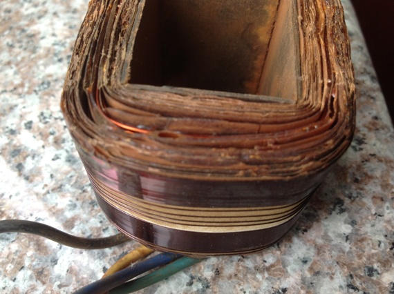

    Và OPT Nhật, em thấy dùng bobin bìa, giấy cách điện khá dày :mrgreen:

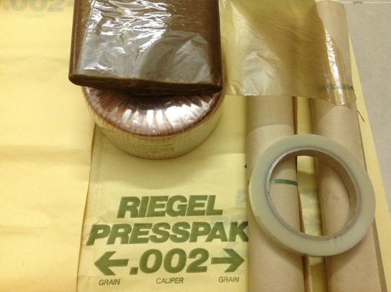

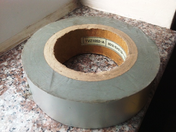

    Em có 2 loại giấy cách điện cực mỏng: 1 loại dân chợ gọi là giấy tụ Liên xô cũ, 1 loại là giấy đồng nát Nhật. Mỏng quá nên em hãi, vẫn dùng giấy Nhật 0,05 mm :mrgreen:
