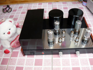

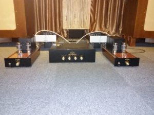

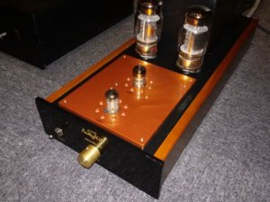

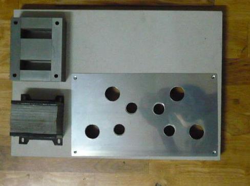

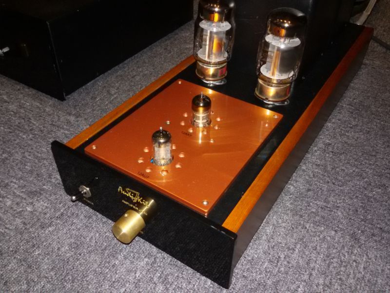

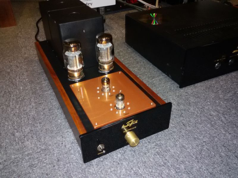

    Bao cáo xóm đồng nát xem cho vui ,
    projec pp mitamp 2/9 nghĩ mấy ngày lễ làm xong kịp ...sinh nhật ku nhà mời xóm nhà nghèo xem nhé hết tuần về gỡi mấy thứ còn nợ "tình nghĩa" ae , dạo này bận quá .
    từ sắt vụn lên nhé . siu rẽ vì ... toàn đồ tặng
    special tks : @ Dũng ,@ Trà @ Yue vn @ Niu xóm đồng nát tặng vô tư " l'amour c'est pour rien "tình cho không biếu không :mrgreen:

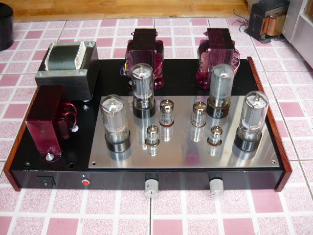

  10. caoan
    caoan Advanced Member
    21/12/10
    2.782
  11. lenamit
    lenamit Advanced Member
    1/6/08
    2.444
    Có nắng , có gió , không có cái đó

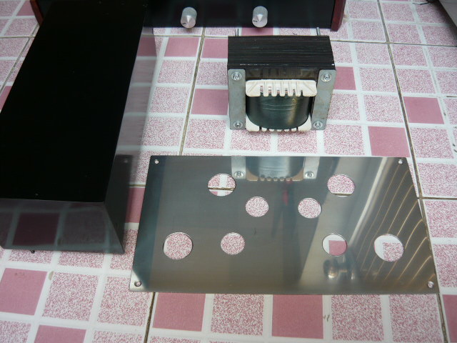

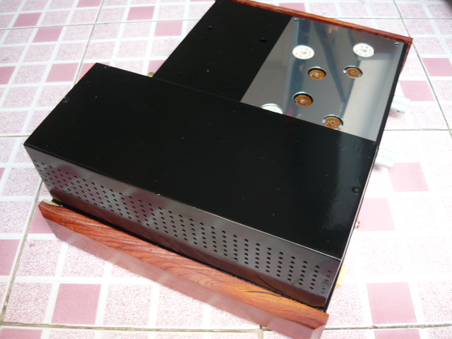

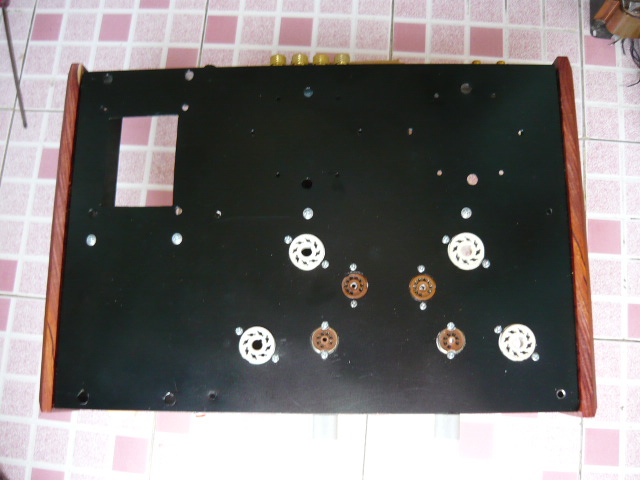

    Mời các bác xem tip nhá..................................

  12. lenamit
    1/6/08
    2.444
    Mời các bác xem tip nhá , sơn bù , kéo lụa type Power, stand by , volume , CD in put ....nữa là xong :mrgreen:
  13. tranguyennguyen
    20/4/11
    3.529
    25
    Chúc mừng bác. Bác cứ sáng tạo với tốc độ này thì các hãng mất nhờ rồi :mrgreen:
  14. lenamit
    1/6/08
    2.444
    DIY lúc nông nhàn cho vui , toàn đồ ae đồng nát tặng . :lol: siu rẽ
    Mấy bác thích DIY Amp chơi mà"núm vặn" không in dc chử , hôm nào thuê in 1 mớ decal đen loại tốt về chia cho ae dán chơi cho pro vặn "núm" khỏi nhầm hehe !
    type chử đóng khung font size 10
    VOLUME , POWER ON , STAND BY , SPK 0 4 8 16 omh bonus 220v AC FUSE , SOURCE , TUNER ,CD, PHONO , SELECTOR , TUBE AMPLIFIER về cắt cẫn thận dán vào nền Chasis đen là như hàng hiệu nhé :lol:

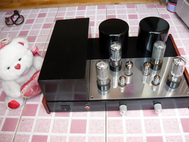

  15. mrhung
    mrhung Advanced Member
    25/2/10
    592
    PS: lenamit : Anh sơn thế nào mà đẹp thế . Bình sơn xịt hay là thế nào hả anh ?
  16. cungdhv
    cungdhv Advanced Member
    7/1/12
    1.632
    92
    Bên Đông Trường Sơn !

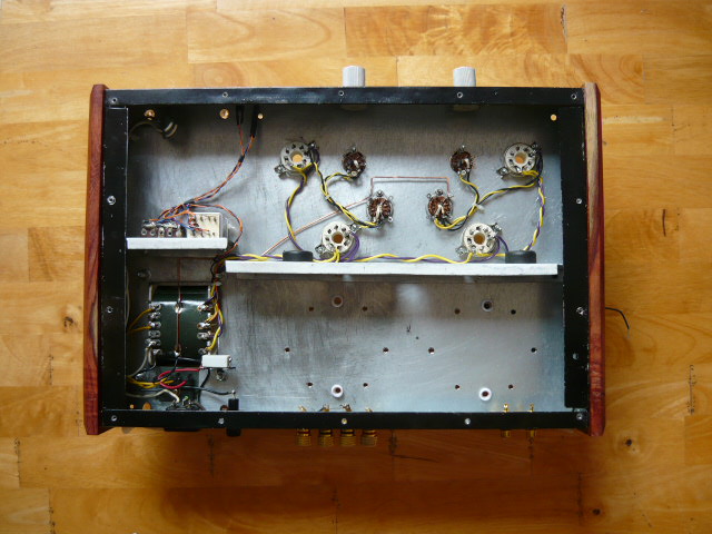

    Bác làm nhanh và đẹp - Chúc mừng bác - Nếu bác in chữ <VOLUME , POWER ON , STAND BY , SPK 0 4 8 16 omh bonus 220v AC FUSE , SOURCE , TUNER ,CD, PHONO , SELECTOR , TUBE AMPLIFIER> share cho em một ít dán chơi.
    Sao mình chẳng thấy cái tụ hóa lọc nguồn "khủng" nào vậy ta ?
  17. tranguyennguyen
    20/4/11
    3.529
    25
    Em có nhìn thấy cục gì đó phía sau tấm lắp rơ le :mrgreen:
  18. lenamit
    1/6/08
    2.444
    sơn lót bằng bình xịt loại "flat" , sau đó sơn màu gì tùy ý :mrgreen:
  19. lenamit
    1/6/08
    2.444
    4 tụ nipon _nichicon đấy bác , anh hùng núp sau tấm sắt tăng lực cho chasis cõng Fe nặng .
  20. lenamit
    1/6/08
    2.444
    bác Trà tinh í hehe ! đồ đồng nát mà hàng hịu đấy :mrgreen: cầu nắn RBV-1506S R giảm tải KD 5W ,tụ lọc nguồn trước choke 100mF.500V sau choke 270 R 270mf 450V nichicon nippon , rơle làm stanby TDTM nhấn nút cho oai và auto shut off khi mất điện
  21. audiophile9002
    audiophile9002 Advanced Member
    1/3/09
    1.400
    Eo ơi ! Hà Lội fố..
    @ Mứt Lão. Hôm nay mới được xem ruột lão, trước toàn vỏ :D
    @ 2988. Bác sơn xịt đen xỉn, mã hiệu bình xịt thế nào để em đua theo ?

  23. MRNGUYENDEN
    MRNGUYENDEN Advanced Member
    26/5/12
    425
    TPHCM
    làm chassis em ngán nhất là bẻ vuông góc .bác bẻ bằng cái máy công nghiệp phải không a??????
  24. 2988
    2988 Advanced Member
    29/7/09
    480
    Nằm giữa hai Bà...
    212 Fat black (Đen mờ) bác nhé.
    Cặp Fe 32 Mẽo bác tặng em hôm trước dùng ngon quá, thay vào lõi cũ nghe khác hẳn :D :mrgreen:
  25. tranguyennguyen
    20/4/11
    3.529
    25
    Em lại ngán nhất xử lý mặt sao cho phẳng. Nhờ mấy chỗ phay xước anode hoá nhôm 6016 rồi mà chưa chỗ nào thấy ưng ý.
