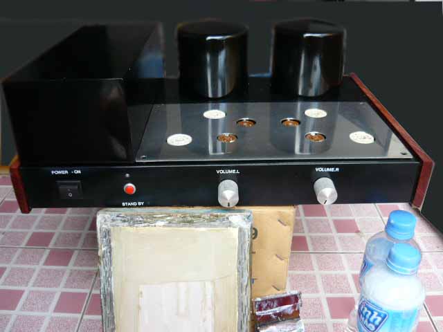

  14. lenamit
    lenamit Advanced Member
    1/6/08
    2.444
    Có nắng , có gió , không có cái đó
    lão mit lọ mọ tự làm tất , gấu bà dọn nhà , lo nhĩm độc mắng ham vui ,lão mit in lụa chử nghĩa luôn (đon giản thui cầu kì làm tèm nhem à ) cho Pro :lol: cụ xem đồ nghề in lụa học lóm IT vừa in cái mitamp pp xong rẽ rề hà :mrgreen: vài hôm design cho đẹp sau

    caoan Advanced Member
    21/12/10
    2.782
    Cụ Mit làm pro quá... nhìn đẹp thật...

    yuzenvn Advanced Member
    30/11/11
    482
    。。。ベトナム。。。
    quá chuẩn rồi còn gì.in cái này mà 1 lần chưa được kèm nhem thì coi như sơn lại cái vỏ mới :lol:
  17. tranguyennguyen
    20/4/11
    3.529
    25
    Quá phục cụ luôn.
    Trước kia em đảm nhiệm thiết kế - sản xuất - lắp đặt - bảo hành các tủ / bộ điều khiển của công ty cũng hay đặt in lưới mặt máy cùng chỗ đặt làm mạch in ( 1 mặt, in lưới rẻ tiền) luôn. Nhưng em thường đặt in trên tấm nhôm 0,6-0,8 mm, sau đó dán hoặc bắt vít lên mặt máy.
    Đối với những dòng chữ to thì thuê cắt đề can, dán lên là xong.
    Một lần đem chuông đi đánh nước người, khách hàng chê xấu mặc dù tư vấn giám sát người Đức đã duyệt, từ đó về sau cái gì cần đẹp đều gia công trên máy đục CNC, tem khắc chìm hết.

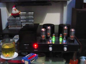

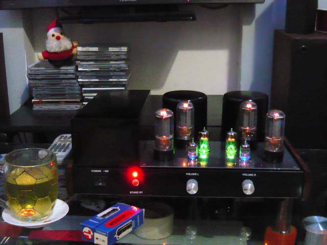

  20. lenamit
    1/6/08
    2.444
    Tks cụ ! :mrgreen:
    6П3C pp ,ecc88 , ef95 làm xong rùi chạy rà 10H an toàn bóng 6П3C Nga hát cũng ngọt ngào . Món này làm cho thằng cháu gấu ngày mai đóng thùng lên đường ra Ninh bình :lol:

    niubai68 Advanced Member
    14/11/08
    1.250
    53
    đơn giản, đẹp , hiệu quả.
    DIY dễ òm cụ nhỉ :D

    audiophile9002 Advanced Member
    1/3/09
    1.400
    Eo ơi ! Hà Lội fố..
    Lão Mứt cao tay lắm, tui đã nói rồi mà!
    Lão rất văn nghệ, cạnh Amp khi thì rượu tên lửa, lúc thì trà xanh Bát bảo đê..ê..ê..! :lol:
    Thần tượng của e là mika, bởi lẽ:
    - Dễ khoan khoét, bọn CNC không đỏng đảnh được
    - Dễ nhặt được ở bãi rác :lol:
    - Đúng tiêu chí đồng nát kinh niên :mrgreen:

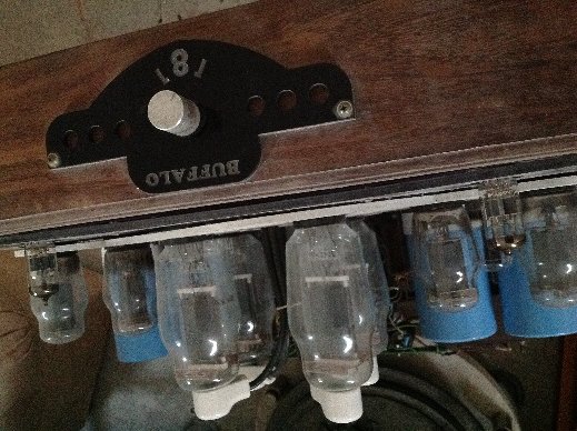

  25. audiophile9002
    1/3/09
    1.400
    Eo ơi ! Hà Lội fố..
    Con này của Hảng nào vậy cụ già ơi ?? :D
