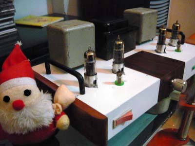

    Có nắng , có gió , không có cái đó

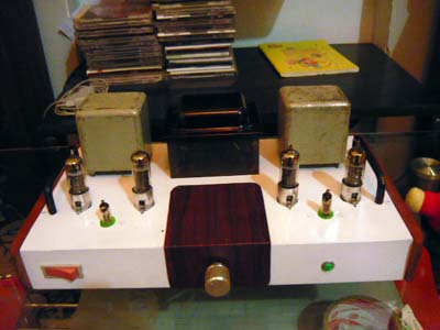

    Pencil tube 6021 /6005 tiny amp này đang làm , quà noel còn vài tháng noel mà chạy trước là vừa .

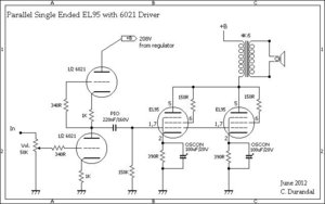

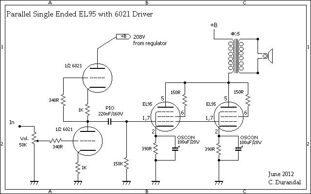

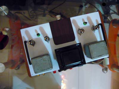

    Sơ đồ rất đơn giản 6021 driver 6005 "fake" triode Class A PSE
    Bất ngờ test CD âm thanh rất sinh động và khỏe khoắn .
    chúc các bác vui :mrgreen:

    Cụ "Mit" làm rất phong cách - tuy nhiên 6005 pse thì dòng sẽ khá lớn đến 90mA max /ch, nếu tiết kiệm dòng cũng trên 60mA/ch - là tương đối "khủng" rồi. Mà các Am cụ làm đều nắn diod ? chắc cụ định chơi đơn giản và hạ giá thành :D
    Nếu là quà tặng Noel BX thì cụ phải nắn đèn cho nó pro và thêm phần quyến rũ :lol:
    Chúc BX cụ có quà tặng Noel như ý.

    cụ mit thiết kế amp pro quá. phần nào ra phần đó rất hài hòa. kiểu này tặng gấu bác chắc chắc vui lắm đây :lol:

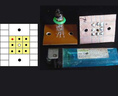

    Bóng này ae đồng nát dc bác @Home (BH group) tặng 1 thùng 100 con chia ra chơi chưa thấy ai lắp, nên mình lấy làm luôn cho vui xóm nghèo
    6021 Dual Triode mu35 Ra 6.5 P(W)1.1
    Bóng bút chì là thế hệ cuối bóng thu nhỏ quân sự nên chất lượng rất tốt chơi nghe khá hay và về mặt lý thuyết nó không thua các bóng lớn cùng chức năng lại là bóng USA xịn :mrgreen: , nhược điễm là bé tẹo thị trường không có chân nên phải "độ" lắp nhìn không hoành tráng nhung hiệu quả "phê" đạt .
