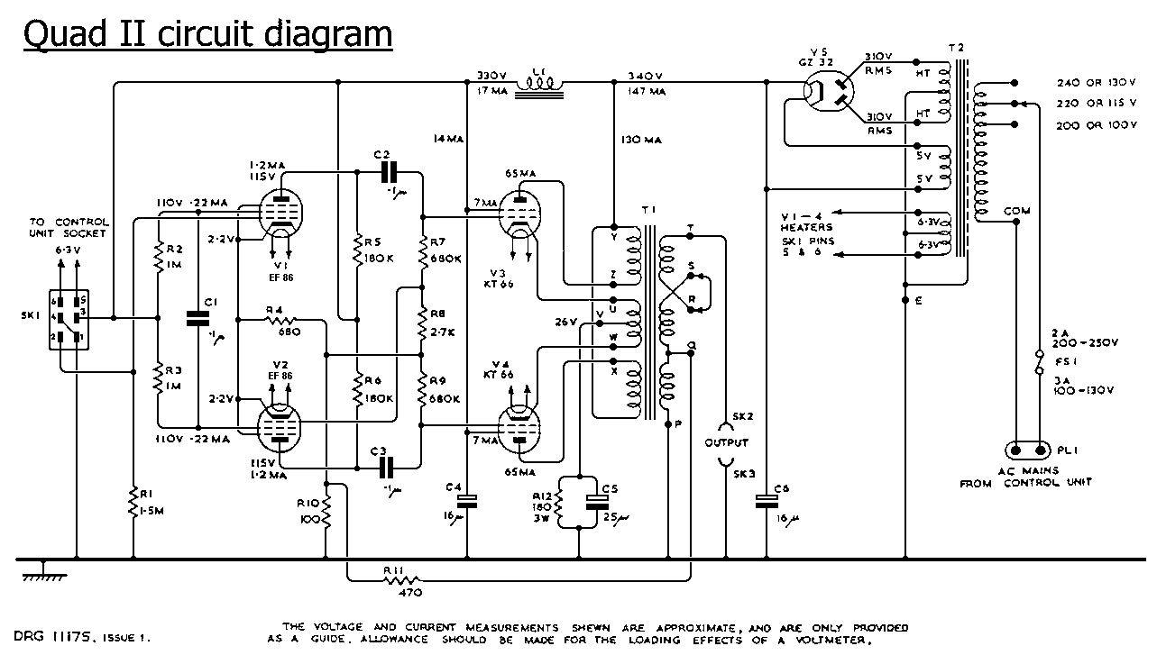

    Cụ Mít bật bí cho anh em ngâm bí kíp OPT Cathode feedback của Quad 2 với

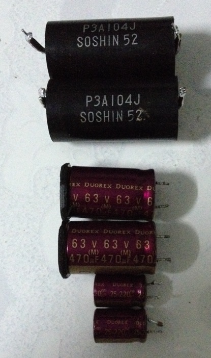

    Em mới kiếm được nhiêu tụ, sử dụng tốt kg vậy các bác?
    02 Elna Duorex 470mf 63v
    02 Elna Duorex 220mf 25v
    02 Soshin 0.22 kg biết mấy vol
    Thân chào!

    Cũng chẵng có bí kíp gì đâu :mrgreen: cũng tháo ra quấn lại rồi mới hay OPT con QUAD này có thêm cuộn K nfb , cũng như OPT Hãng Zebra 30W 6k6 tiết diện bề mặt lõi silic cm2 nhỏ mà có võ .
    Bác @rock tham khảo links ,
    http://www.keith-snook.info/quad-ii-valve-power-amplifier.html
    sơ đồ .
    http://www.sanyue.net/bbs/images/20_9362_c682c55842573e7.gif?28
