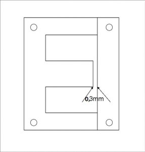

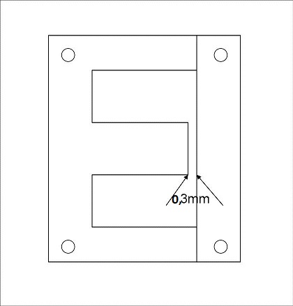

    - Sáng nay đi đồng nát em kiếm được cục Fe hơi dị thường, có khe hở ở lưỡi ạ, Fe dầy khoảng 0,3mm, chất fe có vẻ tốt. Kích thước vuông 74mm x 74mm, dầy 35mm, lưỡi 23mm. Nó nằm trong 1 cái Hộp có dán tem chữ Đức hoặc Tiệp gì đó, gồm 2 cục bé như trên và 1 cục to. Các cụ xem giùm em xem nó có thể làm được choke không ạ? (Em mượn tạm cái hình)

    Ổn áp Đức rồi, choke hoặc OPT SE tuyệt. Chúc mừng bác. Dây nhôm thì phải.

    Oh, cám ơn bác, đúng là dây nhôm ạ. Có 1 cục bé chỉ có 2 đầu ra, có lẽ cũng là choke bác nhỉ, em không dám cắm thử vì cô đồng nát lấy cái tô vít vạch 1 cái để kiểm tra xem dây đồng hay nhôm ạ :twisted: . Cái khe hở nầy chính là airgap phải không bác. Kích thước như trên liệu em có làm được choke cho EL34PP không ạ?

    Cái nhỏ chắc không đủ bác ạ, cái to thì hơi thừa.
    Bác ở đâu nhỉ, nếu ở Hà Nội thì đổi cục to cho em lấy choke 6H 250mA.

    - Cục to có kích thước 102mm X 102 mm dầy khoảng 47mm nặng khoảng 3,4kg còn nguyên dây chưa tháo bác ạ, em lấy tô vít tháo thử thấy chắc nên vẫn để nguyên. Em ở Nam Định, vận chuyển hơi ngại bác nhỉ!

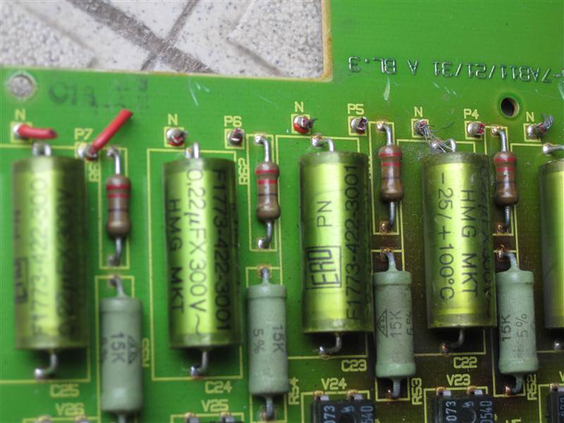

    em lượn đồng nát thấy có cái này, cụ nào dùng thì ới nhé.
