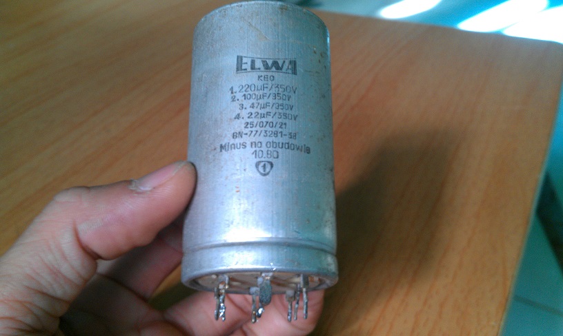

    em mới lượm được quả Tụ ve chai về làm tụ lọc nguồn cho EL 34SE, các bác cho em hỏi tụ này mình có thể đấu 2 in 1 được không ạ? đấu trước và sau choke.

    Tụ này làm lọc nguồn tốt với điều kiện tụ còn tốt và áp B+ máy của bạn phải nhỏ dưới 350v (nếu B+ = 350v không an toàn, khi mới bật máy, nếu là nắn đèn, do đèn EL34 nung chưa kịp nên B+ vọt lên cao dẫn đến hỏng tụ). Đấu trước choke tại chân tụ số 4: 22uf/350 von chân số 1 cho B+, chân số 2,3 cho tầng pre.

    tks bác để em kiểm tra lại áp B+ khi mới bật nguồn xem sao vì áp B+ khi tải của em chỉ 285V, như bác nói em chơi all in one được rồi đỡ tiền mua Tụ :D

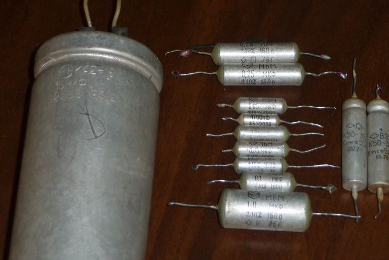

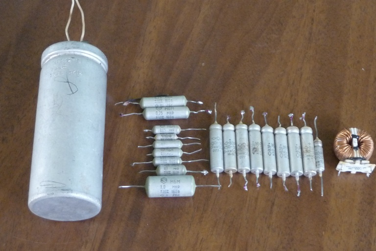

    Sáng nay em "đồng nát" được mấy thứ trong hình từ bo quân sự nga. Trong đó:
    Tụ phân cực:
    - 1 Tụ K42-19 16MK-250B.
    - 5 tụ K50-3b 50MK-6B
    - 3 tụ K50-3b 10MK-50B
    - 1 tụ K50-20 20MK-16B.
    Tụ không phân cực:
    - 1 tụ 1,0MK-160B
    - 2 tụ 0.25MK-160B.
    - 1 tụ 0,1MK-160B.
    - 3 tụ 0,05-160B
    - 1 tụ 4700n-200B.
    - Cuộn dây có 4 chân. Hình như là biến thế thì phải (em đo thấy 2 cuộn, mỗi cuộn 2 chân).
    Các cụ cho em hỏi nhờ chút:
    - Tụ không phân cực có phải là "tụ bạc" ? Có thể dùng làm tụ nối tầng ?
    - Tụ phân cực có phải là "tụ dầu" ?
    - Cuộn dây dùng làm "biến thế số" cho DAC có được không ?
    Thanks các cụ.

    Cái tụ ti đùng kia em khuyên bác nên bỏ vì lấy 10em thì có đến 9 em hỏng .
    Còn các loại tụ trên bác cứ thay vào là biết liền .Cụ nhớ nhìn điện áp nhá k là có pháo nổ đấyn

    Nếu là tôi. Tôi chỉ dùng chân 2,3,4 thôi! còn vì sao thì.... Nắn Van mà 220 hơi lớn. Hậu quả thì thử đi thì các cụ biết!
    Dùng 2,3,4 là có cả B1 và B2 rồi còn gì.

    tks bác, chắc chắn chân 1 em sẽ bỏ không sử dụng đâu bác em sẽ dùng theo lời khuyên của bác , em lượm được 2 quả bác ạ , quả 1 có trị số 220,100,47,22 uF, quả 2 có trị số 100,100,47,22uF, những trị số này đủ cho mấy con tụ trong EL34 của em , tối qua em lắp thử rồi hát hò ok, giờ em đang kiếm hai đai để lắp vào bề mặt.

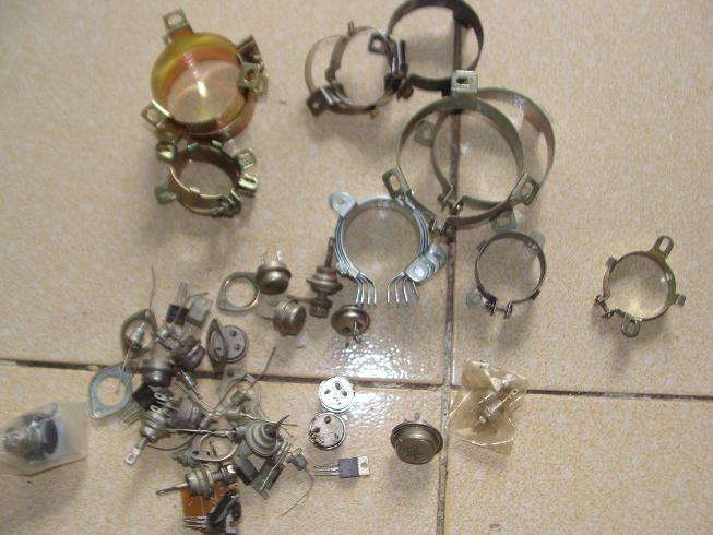

    Ok! Bác không kiếm dc thì bác Pm cho tôi: có cái hình khoe bác:
    Ps: Cảm ơn ý tốt của bác, nếu có bác giúp tôi nhé! Cảm ơn bác!

    mấy em tụ nga ngố đó nếu là em thì lấy nhôm bán ve chai lấy giấy quấn choke bác cầm thử em to nhất lắc mạnh trên tay xem có thấy nó kêu òng ọc bên trong ko nhé

    Trong đó: phải xác định là chưa chắc cái mà bác tháo được là bo quân sự
    Trong đó: không có cái nào là tụ bạc hay dầu, toàn là tụ giấy thông thường, mà tụ giấy của Nga chán lắm
    bác tìm theo đầu chữ cái K40Y-9 = tụ dầu/ K52-2 = tụ tantalum (mọi người quen gọi là tụ bạc)
    tất nhiên còn nhiều loại dầu và tantalum nữa nhưng em chỉ biết có thế thôi

    mấy em sò nga pi 214 kia có dùng ko anh xin hai co bất kỳ làm hồi ức đồ nga nhé

    Thôi xong :(
  24. trunghieuhp89
    trunghieuhp89 Advanced Member
    8/7/12
    1.965
    Hải Phòng
    Làm gì mà buồn thế bác... Kết quả em nói vs bác từ trc rồi mà :mrgreen:
