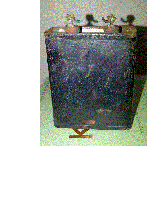

    em nhặt được quả VitaminQ 4uF 220volt nhưng không biết là AC hay DC, cụ nào có nhòm giúp em nó là AC hay DC.
    Em cần thêm 1 quả nữa cho đủ cặp, cụ nào có PM thiệt hại cho em.

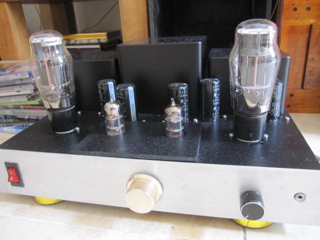

    @ Bác "Mit" làm chassis đẹp quá, mà bí quyết bác cắt rãnh dưới đáy thế nào mà đều vậy, chắc có máy dập ?
    @ Chúc mừng Cụ "Niu" có đồ chơi mới, cụ có cặp đèn đẹp quá, nhìn đã thấy thích.

    @cungdhv
    đâu có máy dập hay bí quyết gì ? toàn đồ đồng nát đấy bác
    @niu bóng balloon nhìn đẹp , tụ nối tầng thứ dữ :lol:

    Bóng bác đẹp quá! Chúc mừng bác.
    p/s: thế này mà suốt ngày ký "đừng DIY để nghe nhạc" :lol:

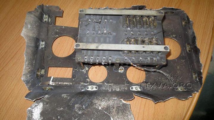

    "Up hình giúp bác chủ, ae dễ nhìn"
    Phần chưa cháy giống tụ điện quá, chắc là nước nào đó thử tên lửa ? may mà không rơi trúng người hoặc xe, nếu không thì :mrgreen:

    cái này chắc do mấy a bên quân sự thử nghiệp tên lửa đạn đạo gì đấy.mấy con trong hình là tụ điện chứ gì nữa.từa tựa con ROE này vỏ vàng thì phải.nối song song với nhau nhằm tăng điện dung.

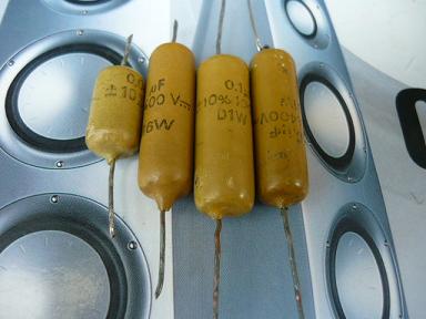

    hôm qua đồng nát , thấy nó đập cái tape philips đèn vặt dc. mấy con này ,hình thức xấu nhung còn hát tốt lắp thử 4 con đúng là mular cù là thứ thiệt... đồng nát , hay thiệt :mrgreen: nghe nói loại này giờ fake nhiều , đồ đồng nát khỏi lo fake
    lão mit còn dư 3 con .1uf 400V này (mớ tụ us linh tinh khác) tính tặng bác nào chơi SE xóm đề cử giúp ,hay đua xe ta ? :lol:

    Loại "mular cù là thứ thiệt" này cho vào FD422 (2 con) chắc âm thanh hết chê :D

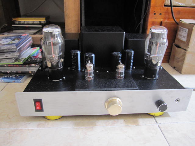

    Cuối tuần mod lại được con quả lê này.khoe xóm mình cho vui. super sigle-end .Bass uy lực như bán dẫn.
    cấu hình 6N5+6H2 .sát si kg được noel lắm. :mrgreen:

    PSE nhìn chân phương rất đẹp , nghe bác nói bass uy lực ghiền thiệt tình con 6H13C (6H5, 6SA7) thuộc loại khó chơi . thùng rộng bác dấu tụ nguồn khỏi mất cong móc lỗ lại tránh khô tụ do quá nhiệt gần đèn .
    sau noel khi có tg lấy con này lắp PSE chassis audio note 1 hù ma chơi :lol: ( cuối năm cố làm 2 cái chassis tặng bác niu 1 cái còn 1 cái chơi)

    e chơi C-R-C .mấy cái tụ bự chảng nhét được chổ nào đâu bác.đành cho nó trồi lên trên, cho gọn.nếu bác mần thì quấn choke hay hơn.nhưng cũng phải cỡ 10H.kg thì Ù to lắm.
    thiệt tình là loay hoay mãi mới ra được e PSE này bass nghe đã nhất.chắc do bóng trở kháng thấp.
    rảnh rỗi bác mần 1 cái oánh chơi. :D
