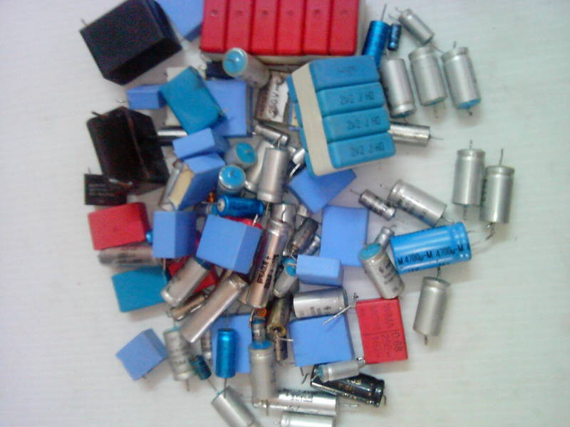

  9. G - Music
    G - Music Advanced Member
    23/8/13
    78
    Mấy con 104 này ngon ko các Bác ,sai số 10% có ảnh hưởng tới chất âm ko ?

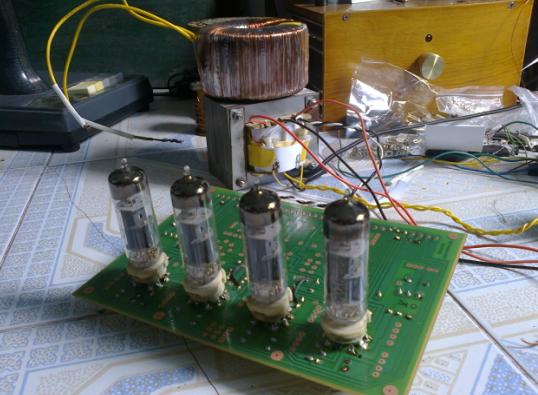

    Cẩm Phả _ Quảng Ninh
    hề hề .. Báo các các cụ bô lão .. EM mới làm đến đây.. Biến áp đang dệt .. QUấn được 85 v .. Tính nắn bội áp 3 lần lên 250 volt .. Khả thi thì em mần luôn đốt tim
    em mới quấn lại cái biến áp cho rề 6k5 , Dây cao áp 0,3 .. Rút kinh nghiệm tập trước ..quấn thêm 20% . Tính ra là 3,36 vòng / volt
    Cấp điện đốt thử cho 6F5p thấy .. bóng thì nóng.. mà biến áp mát lạnh.. Em quấn cao áp 1 cuôn 130 volt .. ra dây rút giữa rồi mới quấn tiếp 130 volt.. ( sợ phóng điện :lol: ..em là em cứ chắc củ :lol: )
    quấn 6,3 volt thì ra 6,5 .dòng 2 a. Em quấn dây 1ly.. chắc vừa quấn vừa ngủ gật :shock:
    quấn cuộn 12volt thì ra 11,5 volt.. dòng 3 A.. em chơi luôn dây 1ly2
  11. caoan
    caoan Advanced Member
    21/12/10
    2.782
    Đốt tìm của bác 11,5V thấp quá, chắc bác quấn thiếu vòng, khi chạy sụt áp có thể mất 0,5v thành 11v
  12. lenamit
    lenamit Advanced Member
    1/6/08
    2.444
    Có nắng , có gió , không có cái đó
    Loại tụ Polyester Film Capacitors bác có . dùng tốt trong solid , mạch zobel , bù nguồn , thường không thấy ghi áp đa số chỉ từ 50V>100v loại áp cao DIYer gọi là tụ "hạt me" :mrgreen: có ghi áp trên tụ . có thể biết dung sai qua type cuối
    F: ±1% G: ±2% H: ±3% J: ±5% K: ±10% M: ±20% như vậy tụ bác có sai số 10%

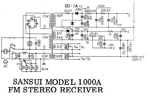

    khi ứng dụng mạch nhân :
    chú ý tính toán quấn sao cho dòng cuộn dây (I max)phải tỷ lệ thuận với áp nhân theo yc.
    mạch nhân áp áp dụng khi cần AC áp quá cao không đảm bảo tiêu chí về an toàn cách điện , phóng điện , độ ẫm
    nhu cấu áp V thấp nên cố gắng quấn cho đúng và đủ dễ thi công và "hái èn" hơn ,
    nếu có nhu cầu nhân áp thì nhân 2 và chọn giải pháp nhân 2 nguyên chu kì tránh ù do 50Hz. khó khắc phục sau này

  16. lenamit
    1/6/08
    2.444
    Món này thời phổ thông có học rùi mà :mrgreen:
    đại khái cơ sở để giải thích về các mạch nhân áp
    Mạch nhân đôi điện áp bán chu kỳ.
    Trong bán kỳ âm đầu tiên (hình b), diode D2 dẫn, nạp cho tụ C2 1 điện áp bằng đúng nguồn AC.
    Trong bán kỳ dương tiếp theo (hình c), diode D2 ko dẫn, D1 dẫn, tụ C1 được nạp 1 điện áp = U nguồn+UC1=2U nguồn. => mạch nhân đôi điện áp.
    Mạch nhân đôi diện áp nguyên chu kỳ
    Trong bán kỳ dương đầu tiên: diode D2 dẫn nạp cho tụ C2 điện áp Uc2=U nguồn.
    Trong bán kỳ âm kế tiếp: diode D1 dẫn, tụ C1 được nạp Uc1=U nguồn.
    => U out= 2U nguồn.
    Bác tham khảo mạch x2 nắn nguyên chu kỳ dùng trong SANSUI 1000A .
    về cơ bản mạch bán kì lọc không sạch 50hz dễ gây Ù nguồn .
    thân

  20. tranguyennguyen
    20/4/11
    3.529
    25
    Em với bác hình như hiểu khác nhau về khái niệm.
    Mạch như Sansui theo em là mạch nhân đôi điện áp bán sóng.
    Mạch trên của bác là mạch nhân bội áp ( theo lý thuyết có thể nhân tỷ số bất kỳ: 2, 3, 4, ... 10, ...) nhưng cũng là bán sóng.
    Khái niệm bán sóng do điện sẽ chỉ được cung cấp trong nửa bán kyg âm hoặc dương cử sóng hình sine.
    Mạch nhân áp sẽ kém hơn do điện xoay chiều phải chạy qua các tụ đầu để nạp các tụ tiếp sau nên điện trở trong của hệ thống khá lớn, không thể cung cấp dòng lớn trừ khi dùng các tụ rất lớn nên cũng đắt tiền.
    Có gì sai sót bác chỉ bảo thêm nhé.
    Kính.

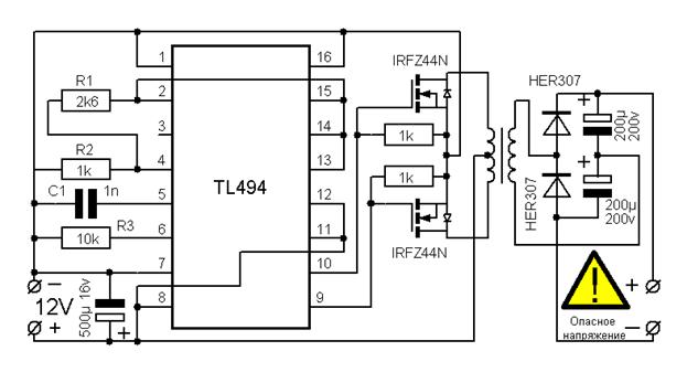

  21. minhtriet
    minhtriet Advanced Member
    12/2/08
    4.527
    Huế
    edit !!!!!!!!!!!!!!!!!!!!!!!!!!!!!!!!!!!!!
  22. minhthaibinh
    minhthaibinh Advanced Member
    9/1/12
    662
    Theo em hiểu thì mạch 1 chỉ tận dụng được 1/2 chu kì,mạch 2 thì tận dụng cả 2 để nâng áp,mạch 2 thì khá ổn định với điều kiện là tụ có dung lượng cao và tần số ... lớn :mrgreen:
    Cái mạch 1 thì dùng trong vợt muỗi,còn mạch 2 thì e làm nhiều với mạch DC-DC inverter rồi ,do tần số cao 50 Khz nên áp ra khá chuẩn và ổn định khi có tải lớn ạ :mrgreen:

  25. tranguyennguyen
    20/4/11
    3.529
    25
    Theo em nắn cả 2 bán kỳ là tốt nhất.
    Còn đã nắn bội áp đều là nắn 1 bán kỳ. Trong các loại nắn bội áp thì mạch x2 tương đối ổn hơn cả về chất lượng, nhưng chỉ nhân được 2. Mạch kia chất lượng không bằng nhưng điện áp ra khá thoải mái.
    Em thấy thường chỉ sử dụng mạch này trong các ứng dụng dòng nhỏ, áp lớn.
