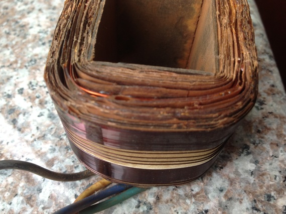

    Cụ xem hộ em ca này nhé. Thanks :mrgreen:

    Thanks bác thông tin bổ ích, về độ zin bộ này thì yên tâm, nhìn FE là có thể biết chưa tháo ra, Sansui hay có vụ sơn trắng 4 con ốc vặn nắp, nếu tháo sẽ bị mất lớp sơn này và rất khó sơn lại. Còn thêm 4 cái long đền bằng giấy hay sao đó, tháo ra sẽ bị bể liền. Mấy cái này do một cao thủ chỉ em :)

    cục OPT này rữa sạch mất sáp ong gin rùi
    Cụ đo đạt ok thì nên xấy tẫm lại sáp ong cách điện chống ẫm gin cho đúng điệu sansui :lol: ( không tìm dc.sáp thì lão mit có 1 hộp free )

    Cục này pri nó mấy kOhm bác nhỉ? :p

    Cảm ơn cụ. Thấy nó cuốn cũng bình thường, thừa thãi cửa sổ quá. Một vế sơ cấp không cân, chắc phải cuốn lại quá.

    Em không nhớ lắm, hình như là sơ cấp 3,5 kOhm không UL, thứ cấp 4-8-16 Ohm - 30W dùng cho 7591 với cao áp 470V

    Ý Bác là P-B=3,5K ạh? :mrgreen:
    @ các Bác: Giả sử P-P là 7k. Em sắp phe lại 1 chiều, lấy làm OPT 3,5K SE (lấy cuộn 16Ohm làm thành 8Ohm) được hem ạh? :mrgreen:
    Tks các bác
  13. tranguyennguyen
    20/4/11
    3.529
    25
    Em nghĩ là được nhưng công suất sẽ giảm đi rất nhiều.

    có vài đời OPT 1000A
    vd đời SW-15-4
    4kohm /15W /10Hz-70kHz /0.4dB
    Có thể sắp lại fe EI cho lắp SE vẫn dùng ngõ ra 8 omh :lol:
    SE thì đễ chạy với nhiều đèn thông dụng khác. Tuy nhiên công suất lúc này chỉ đạt khoãng 5 watts hoặc thấp hơn .

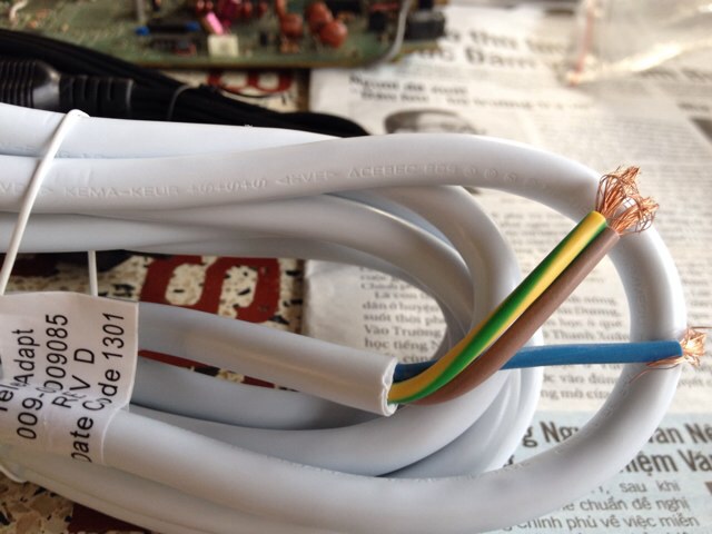

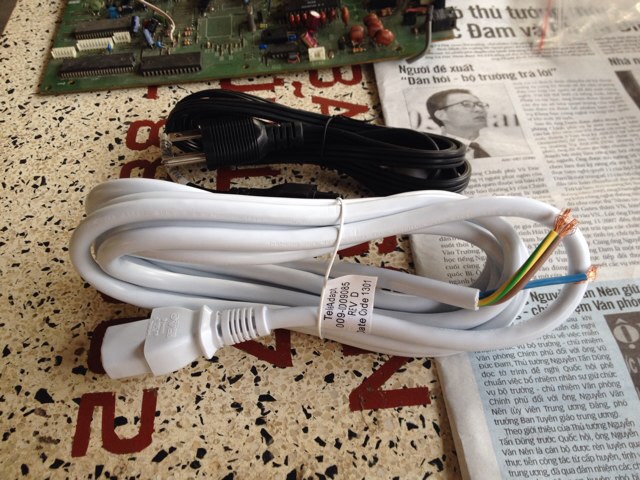

    - 01 sợi dây nguồn 03 mét Nos không phích cắm của mấy anh em lắp ATM còn dư em xin được.
    - 01 sợi dây nguồn hoàn chỉnh mượt mà nhưng của chị Na :) cũng Nos luôn.

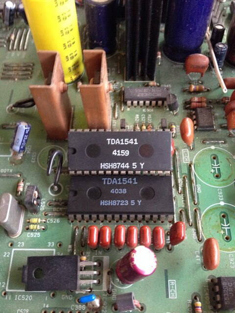

    - Special product of the day : 01 TDA1541 tháo máy, vậy là em đã có đủ cặp matched pair cho DAC rồi (mà chưa xin được board :) ). Các bác chỉ em cách xem TDA1541 này còn hoạt động được kg ạ! Thanks!
