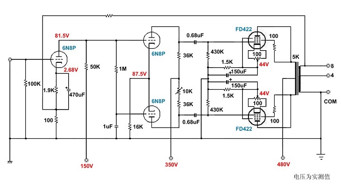

    Em định làm amp FD422 PP theo mạch này, phần bóng mở dùng EF86, đảo pha 6H30 ( dùng PCB đảo pha của anh Cuongnm), các bác xem giúp em có ổn không ah.

    Răng em thấy toàn 6N8S tặp cằn bành chứ có thấy EF86 với 6H30 mô?
    Bác có thể tham khảo Cấu hình EF86 với 6CG7 của Dynaco ST70 xem sao

    bác moon cũng làm fd422 ạ. dạo này phong trào fd422 núm lên cao quá ! :D. bác quấn OPT chưa ạ?

    @tmvinh: Em có sẵn OPT rồi, chuyển từ 6P3C-E PP sang FD422, chọn mạch này vì nó phù hợp với OPT sẵn có.
    @Roc: mạch 68HC toàn tập đó em lấy trên mạng, bỏ toàn bộ từ con tụ nối tầng trở về trước đi , ghép vào mạch đảo pha XDGC.

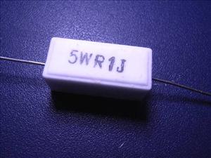

    Loại trở sứ 5W thế này có đc ko cụ?
    Hôm rồi em tìm vài con trở sứ ở chỗ bán linh kiện nơi em, em ngó qua có thấy loại 150 thế này.
    Nếu cụ dùng đc, để chiều em chạy ra gom biếu cụ. :D

    cảm ơn cụ, con này em sợ nó to quá . :D

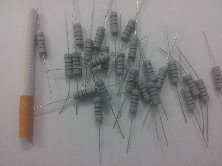

    Mấy con trở sứ đó to quá thì loại 2W này chơi đc ko cụ Nam?
    Chiều nay mới qua chỗ bán linh kiện mua mấy con ổn áp, lục tìm thấy có loại 150R này nhặt đủ 24con về up cái hình xem cụ có dùng đc ko? Trở tàu hãng tập càn bành thôi cụ ạ :mrgreen:
    Nếu cụ dùng được thì để em gửi cho cụ
