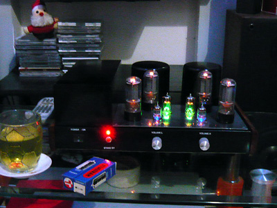

    Chúc mừng bác , DIY ampli DHT nhà nghèo chơi FD 422 nghe vừa tai là thích :mrgreen:

    Công suất SE của FD422 khá lớn, cái amp của em đạt từ 8-10w, mở hết cỡ nghe không méo, chỉ điếc tai thôi, sắn sàng đánh nhwngx cặp loa khó tính. So với cái 6p14p PP/10w/ch thì cái này khoẻ hơn nghe hay hơn nhiều. Bác làm fd422/parallel chắc công suất phải đạt tới 20w.

    Phòng nghe nhạc chuẫn...karaoke 20m2 lắp FD422 SE vừa đủ công suất nghe tốt , bóng DHT bác chạy rà chừng 10 H sẽ nghe càng lúc càng phê hơn ,dân DIYer gọi nó là là 300B nhà nghèo . Bác có thể chơi bóng Nga driver 6C2C cũng xuất sắc
    Bác cắm rút 6SL7 sylvania đế nâu rồi 2E22 khi nâng cấp cảm nhận sự khác biệt .
