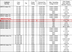

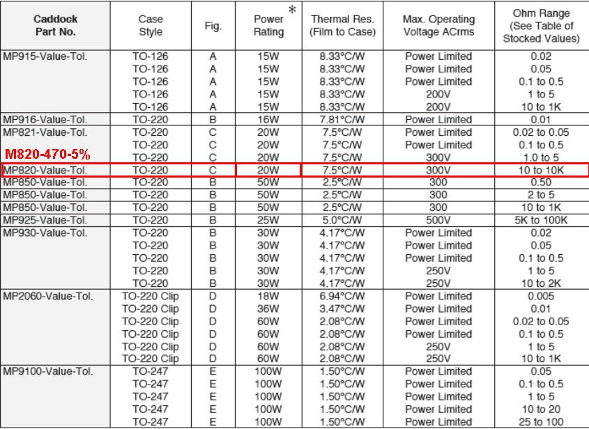

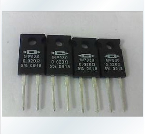

    Nhân tiện, các bác cho em hỏi, mấy con trở Caddock này, hình dạng giống như con ổn áp, có lỗ bắt vít gắn cái tản nhiệt, về lắp mình phải gắn thêm tản nhiệt phải ko các bác?
    Với lại em hỏi thêm chỗ Công suất:
    Con của em kiếm đc ghi là M820-470.0-5%, em tra data thì thấy dòng công suất là 20W, nghĩa là con trở này công suất 20W phải ko các bác?

    Con này cụ không bắt tản nhiệt thì công suất mặc định tầm 2w đến 3w , còn khi cụ bắt lên tản nhiệt thì em nó có thể đạt 20w đấy :mrgreen:

    trở này ngon đó Đ ơi, 34PP đang lắp 1 cặp hạ áp 15K, lắp thêm bộ tản nhiệt nữa chạy phà phà, nhớ lót lung cách điện với nhá.

    Chắc ko cần dùng miếng nhung tản nhiệt đâu bác!
    Em ko gắn vào vỏ máy, cũng ko dùng chung 1 miếng tản nhiệt cho nhiều con trở, mỗi con trở em dùng 1 cục nhôm tản nhiệt (hôm rồi đi đồng nát vặt đc mấy cái tản nhiệt đơn, nhôm rất đẹp, nhìn như ... viên kẹo, giờ có chỗ dùng roài).

    cứ kiểu vật lên hạ xuống kiểu của bác k lót lung lỡ em va quệt vào vỏ máy bùm chéo phát thì toi :mrgreen:

    em đang dùng trở 2K cadock mua ở stav để giảm áp, e ko dùng miếng lót cách điện, để sát tấm tản nhiệt vào vỏ sát si mà chưa thấy bùm chéo gì, may quá :oops:

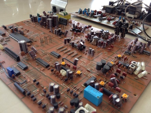

    Hôm qua trốn việc đi ve chai tốn hết 150.000 cho mấy cái board linh tinh này, đặc biệt tháo được mớ trở Panasonic và trở từ 5w-20w cũng của Panasonic. Có cái board nguyên mớ tụ elna nâu nhìn thấy mê :)
    Em có con tụ 1000mf 180v chưa biết dùng vào việc gì, bác nào cần em biếu luôn.

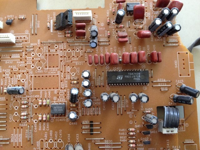

    Tiếp

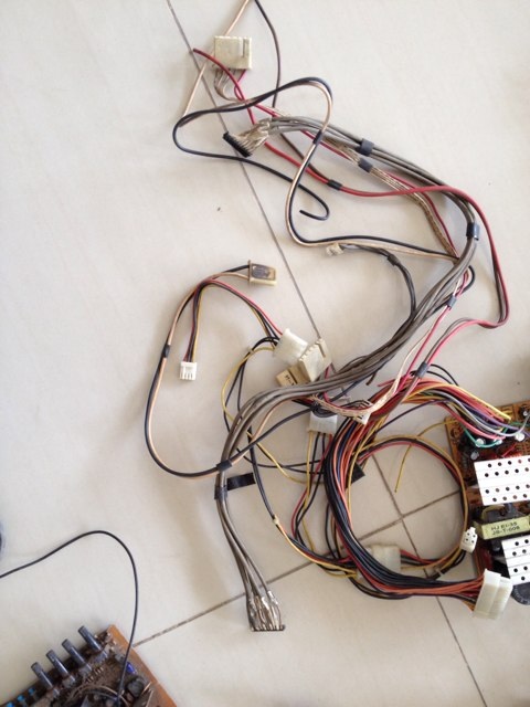

    Thêm một mớ dây vỏ bọc cực tốt, và cả dây mạ bạc để đi tín hiệu quá ngon luôn

    báo cụ tin buồn là đám tụ elna nâu em đã từng nhặt tới 2 board giống như bác kể cả em đã nhặt board có tụ nichicon gold nhưng về đo sai số là khá lớn đành ngậm ngùi cho em quay về chốn cũ, hy vọng của bác còn ngon :D

    Mấy cáo tụ kẹo 104j đếm trên 30 tụ chắc đủ dùng cho TDA1541x2 :)
