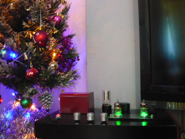

    Khoe mấy cụ xóm
    Pre nhà nghèo đồng nát tận dụng , đơn giản 6H3П màu mè noel nghe hay phết :mrgreen:
    bóng ae xóm nghèo cho, tặng . pilot light cụ LoD tặng , còn lại lk săn đồng nát :lol:
    Chúc xóm vui

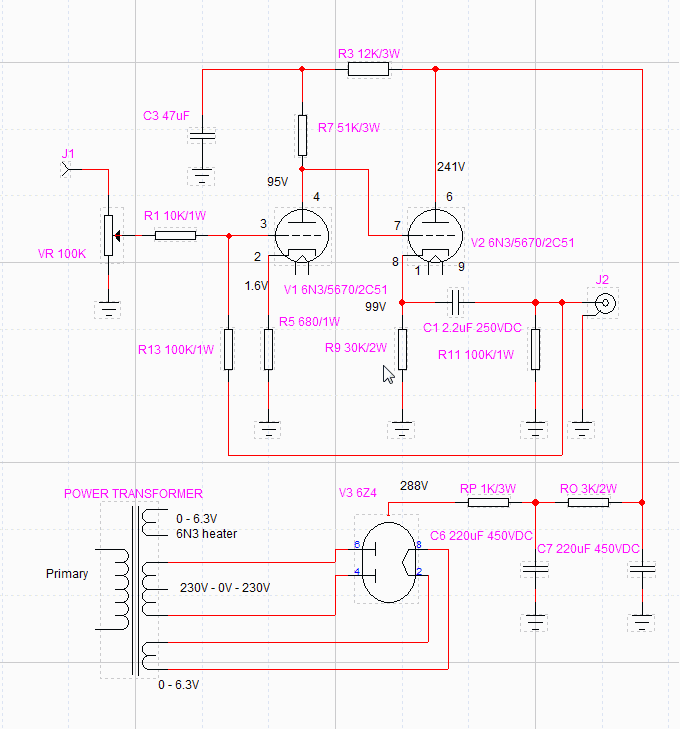

    bác mít cho xem xin cái mạch pre 6h3p được không ạ? em có mấy quả 6h3p chưa dùng làm gì.

    schematics đây cụ , phần nguồn dùng diode cầu nên nguốn quấn 200V thui , phần FF nắn cầu DC cho hái èn :lol: R nfb 100K bác tùy chỉnh để có gain và chất âm phù hợp lỗ tai .

    Bác Mít cho em hỏi đèn nắn 6Z4/6X4 trong sơ đồ, mà trên Pre của bác lại là đèn 5Z4 là sao ạ?

    Chúc mừng cụ "Mit" có đồ chơi mới, chất âm cái này thế nào cụ, 3 giải có đồng đều không?
    Chúc cụ ngày nghỉ cuối tuần vui vẻ.

    Làm sao mà cái đèn có màu xanh đẹp quá vậy bác Mit!

    màu xanh lá ấy là ..led :mrgreen: màu mè cho vui ấy mà .

    Lắp pre bóng nắn bất kì dễ chơi có bóng nào lắp bóng ấy khỏi lăn tăn :mrgreen: dòng cấp cho Pre nhỏ nên cũng dễ chơi tra chân & data là OK . dùng diode , hay hybrid cũng tốt . Bóng trong hình bác thấy là bóng ỗn áp CГ3 , lắp cho...đẹp lại ỗn nguồn :lol:
    @ cungdhv : nghe tốt trong tấm giá :lol: bác à , cắm rút thứ tự 2C51>5670 >6H3П không khác nhau là mấy.
    có lẽ theo cảm nhận bóng 6H3П-EB trip mica nghe vượt trội chi tiết trung âm dịu , bóng Mỹ mình có cũng nhiều tuy nhiên thích chơi bóng Nga vì "ngon bổ rẽ anh em tặng khỏe" :mrgreen:
