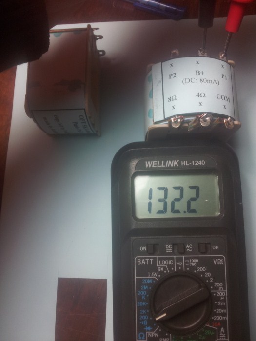

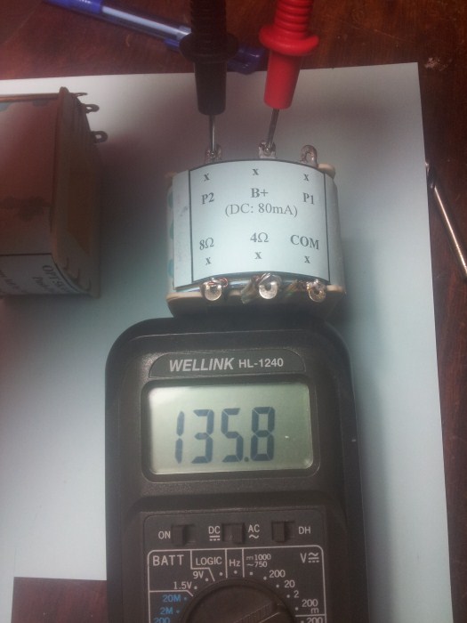

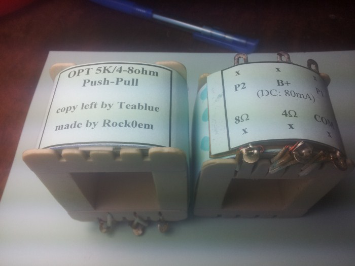

    Anh đì giai cặp OPT của em thía này ổn ko?
    P1 to B+ là 132.2 ohm; P2 to B+ là 135.8 ohm, vị chi là lệch nhau 3.6 ohm, với mấy đèn chạy PP dòng nhỏ nhỏ như EL84/6V6, thì khi vào mạch, nếu 2 đèn cân tuyệt đối, Va sẽ lệch nhau tầm 0.2V , chắc là ... chấp nhận đc nhỉ :lol:
    Có cần Anh chuyển luôn cho nóng, tết mà hàn ko? Chứ đợi bóng Quang Hào về thì ... anh cũng đang chờ đồ QH để ôm về tết đây, gửi ko đc nữa

    Cứ zàng là em sợ rồi :oops:
    Ông anh làm đẹp quá,phê lòi :lol:

    Của lão ấy nghe em thấy còn chả đẹp được thế, nhất thím gồi :D
    Nhận lun về hàn cho kịp đón xuân đi thím :D

    Đúng là opt kiểu rốc.
    Bên đắp chăn bông, bên tắm truồng.

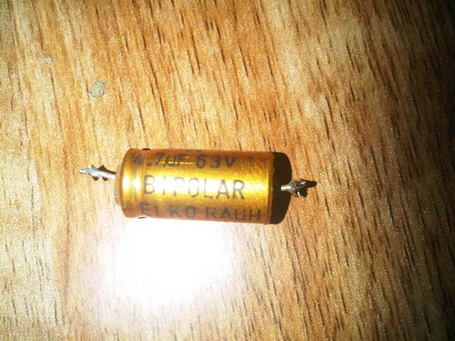

    loại dài này em có để chiều em check xem bao nhiu k đã
    Tiện thể các cụ cho hỏi tụ này có tốt không nhỉ. hôm qua đi kiếm dc mấy con ko biết có dùng để mod cho đầu CD dc không nhỉ nối tầng ra

    lõi nhựa nhìn chuối quá :lol:
