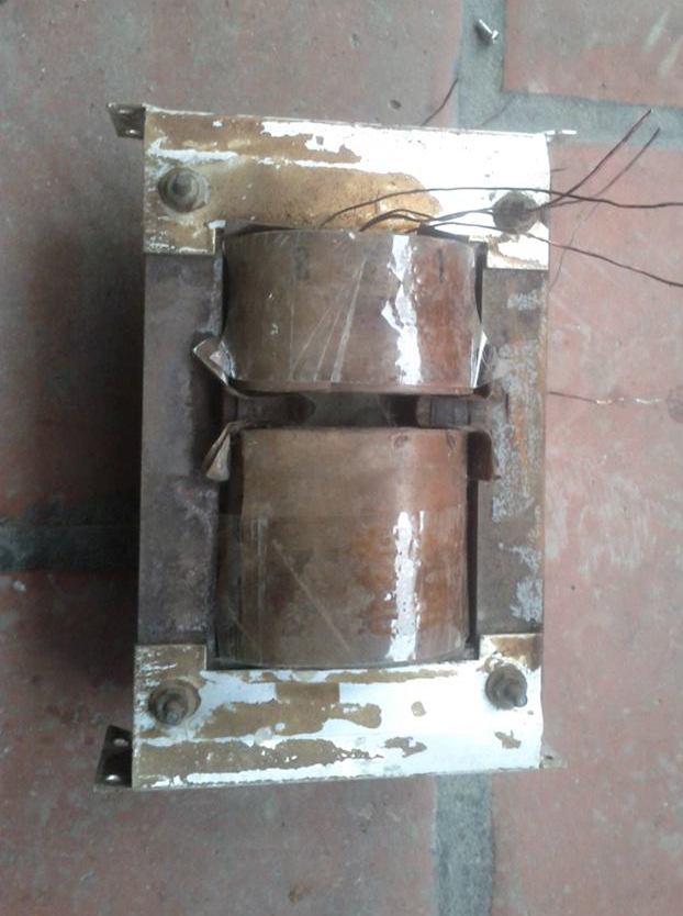

    Nhìn con ốc em thấy giống hàng QS Mẽo...?

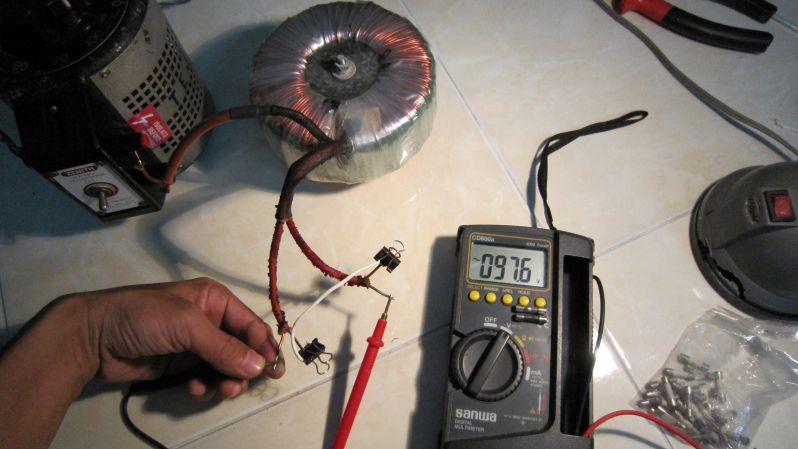

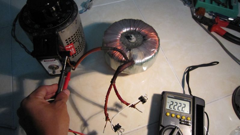

    Không ổn chỗ nào ạ.
    Em làm thí nghiệm nè, cụ xem có ổn không.
    Cái này cũng có thể làm biến thế cách ly 230V/100V, Công suất 700VA.
    Bye cụ.

    Tách ra được hai cuộn rất cân nhau, có điều BA này không có Mass. túm lại ngon.

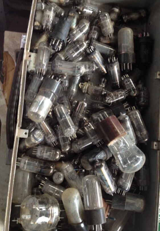

    Tuần này về quê bận quá không đi đâu được. Trên đường xuống đơn vị qua Quan Độ thấy mấy rổ đèn đóm, tụ trở, biến áp các kiểu nhưng k có thời gian bới. Có điều giá k phải là đồng nát. Nói chung là cũng tạm chấp nhận.

    Úi rùi sướng nhá, bác lại gặp hàng rồi , chỉ thấy toàn đèn nGA MÀ CŨ QUÁ THÌ khó dùng vì cái thì ù cái dứt tim...cân r thận bác cầm cái đồng hồ theo đo chân đốt tim bác ạ

    Em thấy nó cong khá mới đó các bác. Nó để bụi bặm vậy thôi. Co nhiều đồ hay mà em không có thời gian bới.

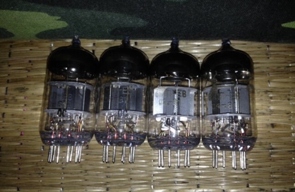

    6H1P-EB hả bác, em nhìn thấy cả đống 6H8C-6H9C phiến trơn đời cũ quý lắm đấy bác ạ, bác làm vệ sinh sạch sẽ nhìn đẹp quá, giá cả thế nào hả bác?

    Nay em xuống đơn vị rồi, bác nào cần bóng gì cứ pm em, khi nào về em bới dùm. Bóng 6H1 nó bán 23k. Nói chung bóng Nga giao động trong khoảng 20-100k tuỳ loại; Bóng Mỹ thì em chưa xem. Mấy hôm về quê phải chông 2 thằng nhỏ không đi đâu được. Lần sau về giành trọn 1 ngày xem sao.

    Nếu 6h1 mà 23000 thì bác nên mua ở shop trên VNAV rẻ hơn mà an toàn hơn :)

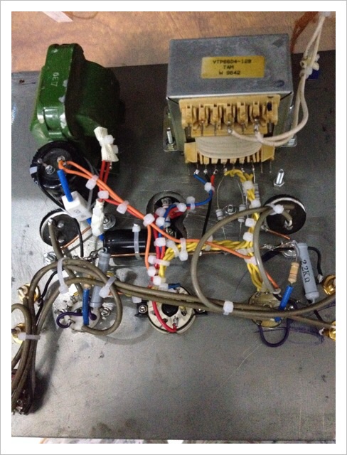

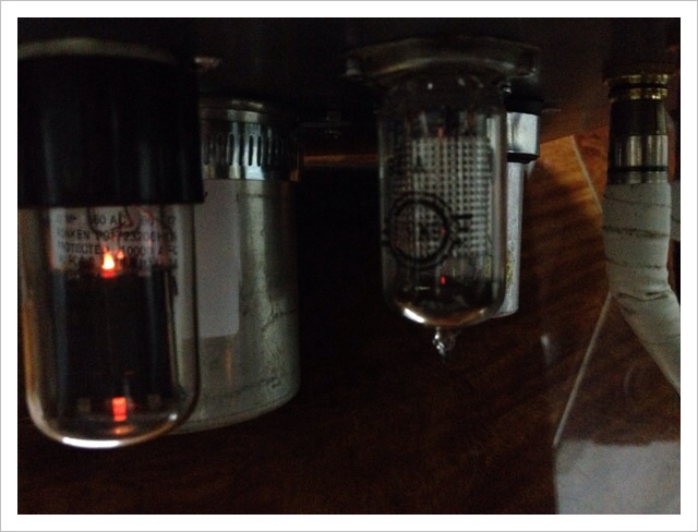

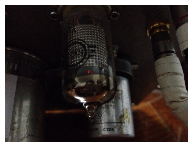

    Hỏi kg đúng chỗ nhưng có lẽ ở đây nhiều cao thủ có thể giúp em nhanh, vấn đề như sau:
    Em lắp cái pre 6j32p nắn bằng 6x5 có tải áp anode 6j32p 182vdc, áp cathode 4.5vdc trở thoát 2.2k kg tụ thoát cathode. Sao mà cái đèn 6j32p nó cháy mờ mờ (kg như mấy đèn Nga khác và cũng lâu nóng nữa), đo sụt áp đốt tim 6.3vac thì ok trên dưới 6.0 6.2vac, biến áp kg nóng. Xuất tụ 2.0mf 250vac qua anode, trở lưới 470k. Mở volume hết cỡ thì nghe tiếng rất nhỏ, em đoán do thiếu gain trầm trọng hoặc đốt tim có vấn đề vì đèn nó cháy mờ lắm và chỉ ấm thôi chứ k nóng. Bác nào biết cách khắc phục giúp em cái. Thanks!
    Thân chào!
    P/s input chân 9, output chân 6, chân 1, 6, 8 connected, chân 2, 3, 7 connected rồi qua trở thoát 2.2k.

    Bác chịu khó đưa mạch bác lắp lên cho anh em dễ phán đc ko ạ?
    Tuy chưa có mạch, và em là thấp thủ (bác nhờ các cao thủ mà em thấp thủ vẫn ham lanh chanh tý :lol: ) thì có phải là bác đang mắc chế độ 3 cực cho 6j32n?
    Nếu mắc triode, thì chân anode (pin6) nối với g2 (pin1); cathode (pin 3) nối với g3 (chân 8). Chân 2 bỏ trống hoặc nối mass để giảm nhiễu cho đèn.
    Bác thử kiểm tra lại xem sao nhé! :D
    p/s: 6j32n đốt tim nó liu riu vậy đó bác ạ, ko đc rực rỡ như 6h1 đâu :mrgreen:

    Bác đoán đúng ạ, em đang cho chạy triodes và các chân như em miêu tả ở trên thì giống bác nói ạ (nhưng pin 2,7 thì connected với pin 3 rồi mới qua trở thoát chứ kg nối mass rời ạ). Thông số đo thì em đã đưa lên nhưng vì trình thấp kg biết nó thiếu gain là vì đâu (chắc chưa có tụ thoát). Áp cathode 4.5/2.2kohm kết hợp áp anode 184-192vdc kg biết đã đúng chế độ chưa nữa!
    Thân chào!

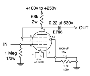

    Có lẽ bác lắp kiễu "triode connection low distortion" tương tự hình minh họa dưới
    mạch này tận dụng ưu thế "low distortion" của bóng 6j32 hay ef86 , lại nối triode nên gain áng chừng 25 , giải tần làm việc (prequency response) lý thuyết 10>100Khz nhiễu (distortion )<0.05% quá đẹp
    như vậy bác xem lại bác đấu nối đúng chưa ? tụ xuất anot trong trường hợp này bác dùng 2mf là quá lớn là sai nếu bác không type nhầm , mạch rất đơn giản dễ chạy nếu lắp đúng , do đó nếu không chay tốt bác nên xem lại linh kiện , bóng ...
    thân chào : :lol:

    Cơ bản thì giống vậy bác ạ nhưng em kg lắp tụ thoát cathode và schema bác đưa ở trên thì ưm nghĩ được dùng cho first stage của một amplifier! Em nghi chắc kg phải do bóng vì hai kênh giống nhau, linh kiện cũng đã kiểm duyệt tốt! Vấn đề là thiếu gain kg biết vì sao, em lọc áp đúng 198vdc rồi nối thẳng vào anode luôn mà kg dùng trở plate. Schema trên sao lại dùng tụ thoát 1000mf nhỉ, em nghĩ quá lớn ạ!
    Thân chào!

    Bác Mit cho em hỏi tý, mạch "triode connection low distortion" như trên, trở kháng ra thế nào ạ?
    Bác thông cảm em hơi gà, ko biết tính trở kháng ra của mạch pre, nên cứ băn khoăn ko biết xuất anode, trở kháng ra có cao hay ko, vì thường pre người ta hay muốn trở kháng ra của mạch thấp 1 chút
    Thanks bác :D

    Bác cho xem sơ đồ bác theo đó lắp mới bóng bàn dc. (đỏ)
    @ rock0em_h_x
    sơ đồ minh họa trên
    source :
    http://www.klausmobile.narod.ru/testerfiles/6j32p.htm

    B+ nối thẳng anot thì bác hàn tụ xuất vào đâu?

    Vâng có lẽ em thiếu plate resistor vì từ trước đến giờ toàn làm cathode follower kg nên cứ thế mà làm quên gắn trở plate, hy vọng có trở plate thì mọi chuyện ok!
    Thân chào!
    P/s sao nó vẫn hát mà gain thấp quá thế nhỉ!
