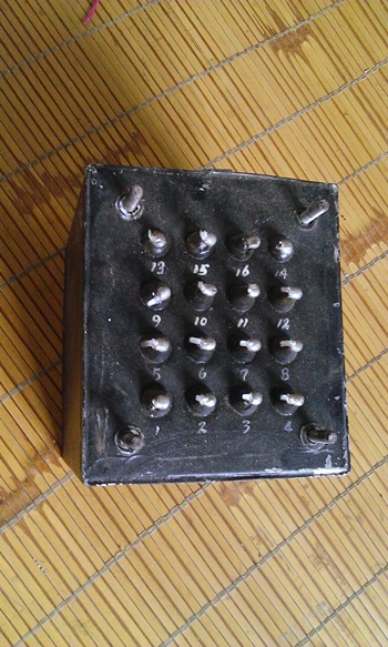

    Em đi đồng nát thấy cục này cứ lấy đại về nhưng chưa biết nó là nguồn hay opt và cũng không biết đo đạc thế nào (không có nhãn mác gì cả, hình như tháo đồ của liên xô gì đó, kích thước 12x12x15, nặng 5kg). Các Bác đi ngang qua xem cho em xem nó là cục gì và việc đo đạc thông số thế nào ạ
    Em cảm ơn các Bác ạ

    Bác đo xem cuộn day nào có điện trở thuần như thế nào rồi từ đó mới tìm cuộn sơ cấp...

    Nếu các cuộn đều cuốn cách ly nhau thì hơi khó khi thứ cấp, sơ cấp có điện áp chênh nhau nhiều, nói chung cứ chích vào cuộn nào trở thuần lớn nhất rùi đấu điện vào đồng thời đo các cuộn còn lại.
    Em mua biến áp đồng nát kiểu tù mù cũng nhiều, nhưng gần như chẳng bao giờ được cuộn như ý mà giá lại quá đắt.
    Tốt nhất là mua Fe đẹp về quấn có vẻ ổn hơn.

    Em đo thấy các cuộn 1-4, 2-3, 5-6,7-8,9-10,11-12. Tối về em đo trở thuần xem sao. Nó là cục nguồn đúng không các bác.
    Em cũng hay nhặt biến áp nhiều cái còn chưa vào việc gì, chỉ tại thấy hay thì mua. Cả nhà toàn đồng nát

    Chắc chắn là cục nguồn rồi, choke thì thường chỉ có 2, 3 đầu ra thôi

    Em đo được thông số như thế này các Bác xem hộ ạ:
    Chân 1-3: 3,6ohm - 0,51H
    Chân 2-4: 4ohm - 0,51H
    Chân 5-6: 37ohm - 3,12H
    Chân 7-8: 825ohm - 11,6H
    Chân 9-10: 0,3ohm - 1,54mH
    Chân 11-12: 0,3ohm - 1,54mH
    Chân 13-14: 0,1ohm - 1,57mH
    Chân 15-16: 0,2ohm - 1,67mH
    Nếu là biến áp nguồn thì đầu vào thế nào ạ

    Theo dự đoán của em thì chân 56 là input, bác thử đấu và quẹt thử vào điện 100v xem, nếu nó không kêu gừ gừ thì quẹt tiếp vào điện 220v, nếu biến áp không kêu thì để vậy và đo các cuộn còn lại sẽ lên được sơ đồ của các đầu ra. Nếu nó kêu và rung thì lại đấu vào chân 7,8

    theo tôi suy đoán : 5-6:220v, 7-8 : khoảng 400v. các cuộn còn lại khoảng 6v, 12v. bác cứ mạnh dạn đưa điện 220v vào đo trực tiếp

    Chào bạn quynhhung góp ý với bạn một chút, theo mình suy đoán thì hai cuộn 1-3 và 2-4 là hai cuộn điện vào cho 110v và 220v do mình đấu nối,bạn thử xem sao chúc bạn thành công!

    Em cảm ơn các Bác. Trưa nay em lại về đấu thử xem sao. Em chỉ sợ cuộn 11H nó lên ngàn volt sợ lắm (vì bị tụ cao áp nó phóng cho mấy lần lăn quay ra rồi)

    Chào bạn quynhhung nếu đúng như dự đoán thì cuộn 7-8 ra đến khoảng 450-550v ,chứ không đến 1000v đâu,dù sao đi nữa bạn cũng phải cẩn thận là thương sách,chúc bạn an toàn thành công!
