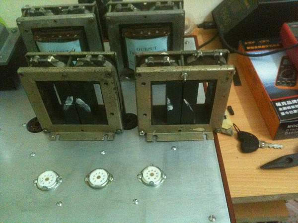

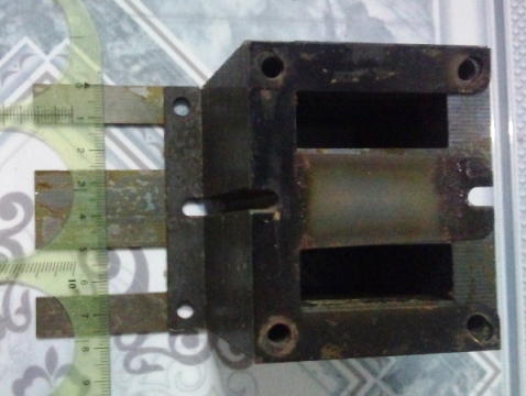

    Cái mặt nhôm mới hay cũ thế a? E đang vào fe đây. :cry:

    Vẫn cái mặt nhôm hôm nọ cụ à :) cụ chịu khó săn loại này đỡ mất công vào Fe mà giải cao nó tốt hơn hẳn EI, theo cảm nhận của em thì nó đanh đá hơn EI kha khá !

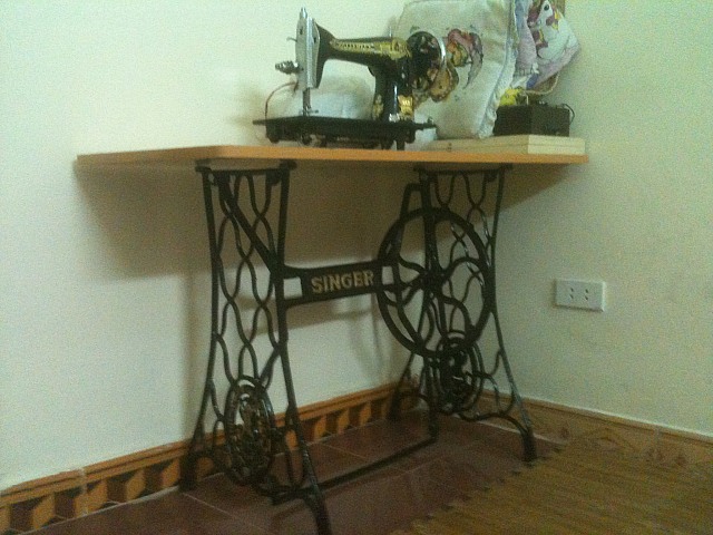

    Máy khâu để nhớ lại một thời hoành tráng thôi cụ ơi chứ em ko biết may :mrgreen: .Lùng sục mấy ngày em lượm đc cái chân máy Singer lắp vào đẹp hơn hẳn cái chân tầu khựa ,đúng là kiến trúc pháp nhìn nó phê ghê cơ :lol: .

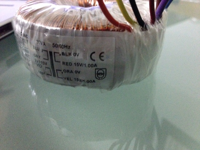

    Em có 2 cục biến áp nhờ các bác giúp đỡ:
    Cục 1:
    - Trên hình các dây ra lại có dấu . ở mỗi cuộn, không biết ý nghĩa nó là gì?
    - Em muốn đầu vào là 230V thì nối GRY & VIO lại, 2 đầu BLU & BRN nối vào 230V? hay nối 2 đầu có chấm lại :(
    - Tương tự đầu ra 30V thì nối thế nào

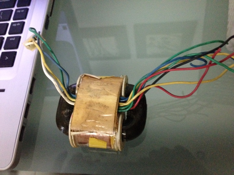

    Cục 2:
    Cục này là "ve chai" không có thong số gì, không biết có cách nào để biết được đầu vào & đầu ra thế nào không các bác?

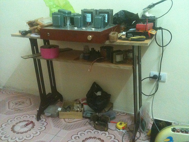

    Chân máy khâu tầu khựa 10 nghìn 1kg,8kg = 80 khìn + 100 khìn tiền gỗ DIY cái bàn để DIY amp rất ngon bổ rẻ đấy cụ Hải Nam à :mrgreen:

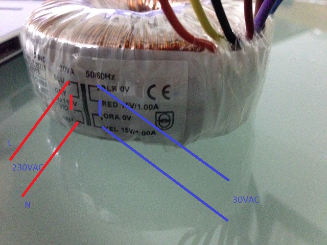

    Cục 1 thì dễ rồi ,theo em nhìn thì nối tiếp Gry với Vio cắm Blu với Brn vào 220v biến áp khung rung ko bốc khói là xong cuận sơ.Cuận Thứ đấu Red với Ora đo Blk với Yel 30vol là ok bác ạ.

    Cục 1: Xem hình nha Luân.
    Cục 2: Thông thường Vàng-Trắng là sơ cấp.
    Xác định dây sơ cấp:
    1-Đo ôm các đầu dây. Cái nào lớn nhất là sơ cấp.
    2-Lấy cái kéo cắt cái lớp vỏ nhựa bên ngoài ra. Các cuộn thứ cấp nằm ngoài, sơ cấp nằm trong.
    Xác định sơ cấp 110 hay 220 VAC:
    Có Variable Transformers‎ thì anh xử tiếp được, không có thì anh thua.
    PS:
    Nếu nó tốt thì anh cho em mượn cục Variable Transformers‎ để test, còn em thấy ẹ quá, tốn công thì thôi. :lol:

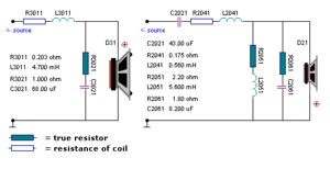

    Dear các bác,
    Trong hình là một bộ phân tần cho loa Bass và Mid. Thường có 1 điện trở nối tiếp với tụ điện (song song với loa).
    Các bác cho em hỏi nhờ là tác dụng của con trở này là gì ? Và công suất bao nhiêu là phù hợp.
    Thanks nhiều ạ

    R nối tiếp với tụ là mắt lọc giải cao đó cụ, thường thì nó phụ thuộc vào tần số cắt và công suất của loa để chọn trở công suất phù hợp. Không cần tính kỹ thì cụ cứ chơi trở 5w cho chắc cú :mrgreen:

    Cảm ơn cụ Thuốc Cảm. Em cứ tưởng lọc là chỉ có L-C thôi chứ ạ ? Mạch nó recommend trở 10W nhưng em thấy 10W chát quá, chắc tụt xuống 5W cho nó...rẻ bớt. :D

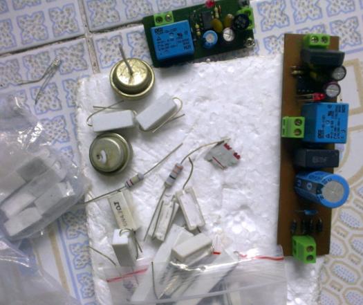

    Cảm ơn bác ngoc nhung.. Gửi quà tình thương mến thương... :mrgreen:

    2 mạch đóng trễ cao áp. Ít trở..thôj ạ.

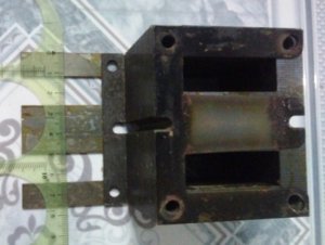

    em mới mua ve chai được bộ fe, không biết có quấn opt được không?
