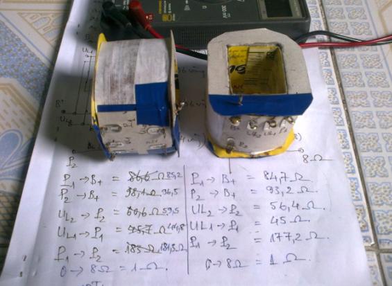

    Em chào các cụ xóm đồng nát.. nay em đã quấn xong 2 cục opt .. với lõi bằng bìa các tông..
    Nhưng đang ko có Fe 32 để hoàn thành dự án.. cụ nào còn thì nhượng lại em 1 cục 32 x 8 cm với ạ ...
    Cụ nào đi ngang qua xem 2 cuộn dây em quấn có ảnh hưởng gì đến âm thanh ko ạ .. vì số đo ko cân nhau .. :shock:

    hehe,P1to B+ P2 to B+ em thấy lệch nhau nhiều quá :( cua em lệch khoảng 2 ohm thì phải. Cuận 8 Ohm nó chỉ 0,5 đến 0,6 Ohm thôi lên đến 1Ohm em sợ hơi nhìu đấy!

    lệch nhiều là do cách bác đấu dây , thứ cấp ôm cao là do xài dây tiết diện nhỏ , cửa sổ đầy là do quấn nhiều vòng hoặc giấy cách lớp quá dày hoặc UL rời chiếm cửa sổ . Ca này muốn cứu thì mất công , nạp ffe vô nghe chơi thì tiếng hơi ù lì . Tốt nhất là tính toán cho kỹ rồi quấn lại . Sơ cấp ít vòng hơn khoảng 2800v , cỡ dây .28 - thứ cấp dây to một chút hoặc dây vừa nhưng nhiều lớp sao cho Rdc ~ 0.2-0.3 Ôm , UL rời nếu có cửa sổ ( chắc không có đâu :) ) , giấy lót sơ thứ cỡ 1.5 - 2 dem . Quấn ra Rdc tầm 100- 130 Ôm P-P là đạt , đấu dây sao cho 2 vế lệch ít nhất ( cao nhất là 1ôm ) , fe xám L phải trên 50H tiếng bass mới ổn .

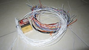

    Em bới rác được cái mớ này.
    Cái dây trắng không biết làm dây tín hiệu có ổn không nữa. Được cái là hàn chì chấm phát ăn ngay, còn cái vỏ... hậu đậu như em dí cái mũi hàn vào mà nó cũng không cháy :D

    Dây mạng hay dây của thông tin vậy bác?

    Không phải dây mạng, cũng không phải dây thông tin :mrgreen: Cái thứ gì đó rất u-ếch-a. :lol:
    Cái mớ đó em lựa kỹ mà vẫn bị lọt ít sạn. Nhìn bề ngoài bụi bẩn cũng khá là khó phân biệt.

    bác dùng đấu điện thôi, dây đấu nhảy hay dùng trong điện công nghiệp (hay gặp dưới tàu)

    Theo sách của bọn tây mũi lõ (EN 50288 Part 7) thì dây tín hiệu chạy cho tàu thủy là dây:
    (1) Mạ thiếc (Tinned copper).
    (2) Vỏ bọc thường là PE hoặc Teflon.
    (3) Nếu sử dụng ở nhiệt độ cao (>150oC) thì là: Mạ Niken + Vỏ Teflon.
    ps: bác tặng em một ít làm dây chạy máy được không ? :D

    Cái dây trắng nếu mà cỡ nhỏ xuống còn khoảng 30% và không có lưới thì sẽ rất hợp gu của em, đó là: Chuyên cắt từng khúc chừng 3cm, tuốt hai đầu chấm thiếc hàn, sau đó oánh chập 3 cực tầng đầu, hoặc...

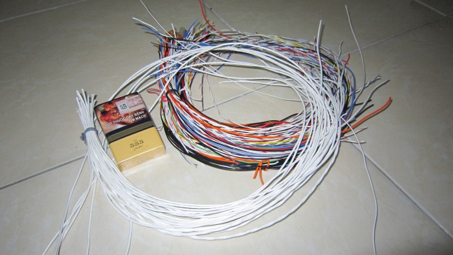

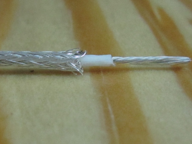

    Cái mớ dây màu xoắn xoắn đó có lẽ hợp với cụ nhỉ (Cái dây em đánh dấu).
    Do em chụp macro phóng lớn nên nhìn vậy, chứ thực tế nó nhỏ hơn cây tăm xỉa răng. :D

    Ôi thôi đúng roài...!
    Chính là cái dây vỏ chịu nhiệt cao, ruột mạ tí tẹo bạc, mỏ hàn cứ gọi là lướt qua dính thiếc liền.
    Nghe đồn, nếu làm dây tín hiệu, âm thanh không được bùi tai lắm.

    Vậy thì dành cho mấy ông point to point amp đèn chắc ngon hén !
    Dây tín hiệu hiện em đang xài mấy cái dây này vì nó dễ hàn. :D

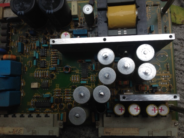

    Hàng ve chai, post theo yêu cầu bác kidrockx

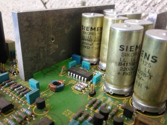

    Tụ này em thấy lạ quá, các bác biết làm gì ngon thì tư vấn giúp em

    Bác kẹp thoát Cathode tầng Pre, lên đều 3 dải.

    ui da, mấy con silkorel 2200uf/16V đó chắc chỉ làm nguồn cho DAC, mà chân cẳng đó hơi khó sài rùi :(

    Không biết 20 năm rồi nó có già không :mrgreen:
