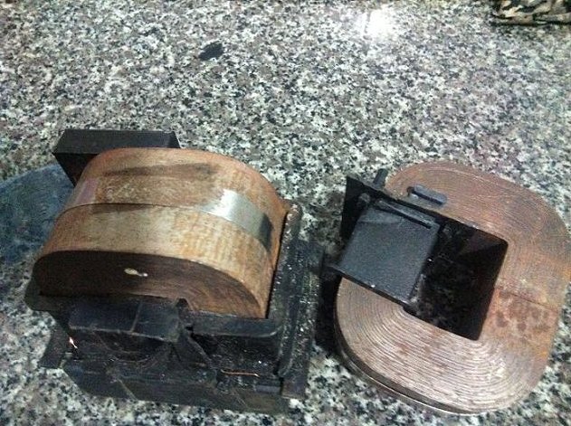

    hờ hờ.. nhìn như amp hãng ấy nhể.. Hay cụ mít đứng ra dập giúp các em các cháu 1 ít ốp fe đi ạ ... đỡ phải dùng hàng tung của...
    Dùng hàng made in viet nam hay hơn :d

    Em nhờ bác tìm giúp em 02 cục FE28X 50 với ạ, em mới tìm đc có 1 cục 28X30 loại 03mm của mỹ...nếu đc loai có áo như của bác thì chắc em ngất 15 phút mất...Em sẽ hậu tạ bác và cảm ơn nhiệt tình ạ.

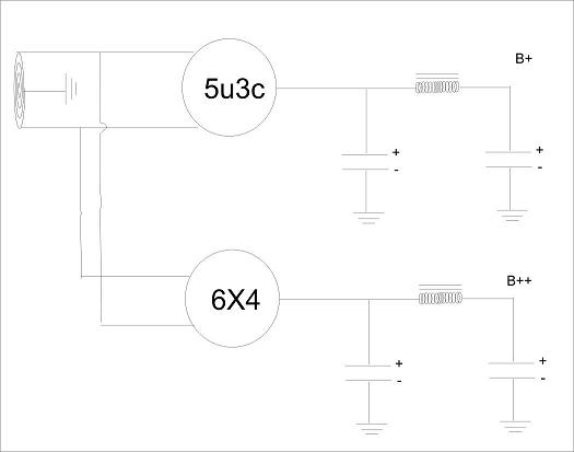

    Chào các bác, em định làm nguồn nắn kiểu thế này, bác nào có thể tư vấn cho em nhược điểm và ưu điểm của kiểu nắn này được không à. em cảm ơn..... :D

    Cơ bản là mạch này em sẽ chỉnh được B++ cao hơn B+ vì vậy mà làm được nhiều thứ....và ko mất tiền mua trở tốt..hihi

    Dành tiền trở đốt quay ra quấn biến áp :)

    Bác nên xem lại cách làm này
    1/ Ua max chịu được trên bóng nắn 6X4 ứng dụng vol thấp dòng Imax 70 mA nung tim gián tiếp 6V3
    2/ 5Y3G max 350V Imax 125 mA nung trực tiếp 5V
    cách chạy kiểu ...Aicập như trên không ai cấm bác xài nhung hãng và DIYer không ai xài thế , vì sẽ có cùng một áp ra DC muốn tăng dòng tải trong trường hợp PSU đáp ứng được ,thì rinh 5U4G Mỹ hay 5Ц3C vừa gọn vừa ...đúng kt .
    Bác nói làm được chỉnh B++ cao hơn B+ hơi lạ so với hiệu suất bóng 6X4 trong trường hợp này nếu bác dùng chổ 6X4 bằng bóng 5AR4 thì có cao hơn một chút vì hiệu suất nó cao hơn nhưng tiền tốn lợi bất cập ...hao :mrgreen:

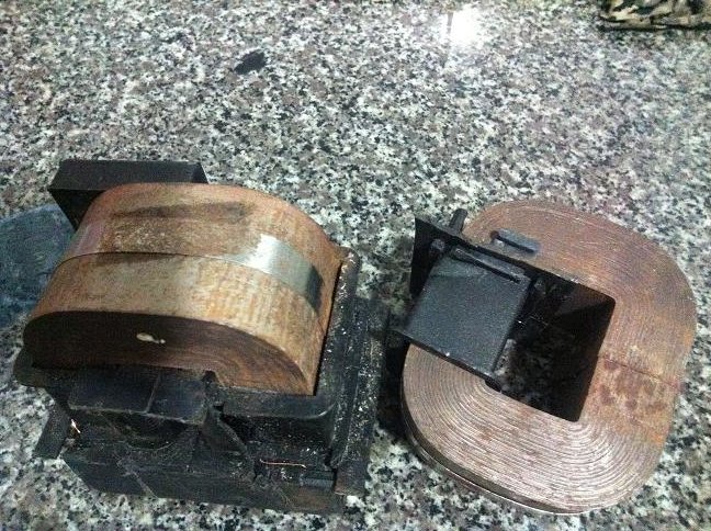

    lão Mit zà rùi basedow rùi quên mất tiu bác pm nhắc giúp vụ gì vậy ? nếu là fe OPT thì 1 cặp thì đồng nát dạo này mấy nhóc DIYer canh hốt hết khó tìm lắm .thấy thì nhặt 1 cục bỏ đó lâu lâu mới đủ cặp

    ah em nói B++ cao hơn là vì em làm 1 bộ nguồn này dùng cho nhiều mục đich... Cơ bản là biến áp em quấn có rất nhiều ngõ ra, em làm cái select để chỉnh AC, khi em tách ra thế này thì có thể đổi bóng công suất nhỏ hơn mà không cần chỉnh B++ của pre... em chỉ muốn hỏi ưu, nhược điểm về mặt kỹ thuật bỏ qua khoản tốn kém... vì em tự làm chả tốn bao nhiêu, chỉ thêm 1 đen, 1 tụ, 1 choke...

    Bác Up sơ đồ trên kia và hỏi , người trả lời dựa trên sơ đồ ấy
    Lão mit trả lời giúp bác thôi , nếu có thêm cái selector và nhiều ngõ ra AC từ psu cho 2 đèn nắn là việc bt chẵng có gì phải hỏi vì các hãng làm nhiều rồi, về góc độ kt như bác hỏi đã nói về kt thì phải có các tham số data cho từng loại bóng nắn lắp ráp :chịu được Ua max , Ia max và nhu cầu V , A cần tải cho mỗi nguồn riêng , đã nói đến kt thì đòi hỏi tuân thủ chính xác y/c và cụ thể các tham số , data .. chứ up sơ đồ trên thì không ai lại làm tk thế cả .
    ngừng ở đây nhé .

    Vâng em thiếu vẽ chi tiết cụ thể.... cơ bản là em ko biết rõ là với cách làm thế này có hợp lý không.....em lăn tăn sơ đồ truyền thống dùng 1 đèn nắn và tách 2 đèn nắn vì cơ bản em chưa nhìn thấy sơ đồ dạng thế này bao giờ mới bạo gan hỏi các bác...dù sao em cũng là newbi thôi... đến bây giờ em vẫn chả có tý kiến thức nào về đèn điện tử, chỉ biết làm theo những gì được mọi người đã làm và chỉ giáo..... :)

    :lol: cặp này đi săn cùng lão bạn zà DIY hắn xí phần mất rùi , hôm nào đồng thấy thì cân k giúp bác cho đủ vậy fe trắng 28 Đài loan nguồn thì nhiều lắm , hic vừa rùi quên mất ..

    cặp fe đẹp thiệt , cặp này mà lắp 6c33c là khỏi suy nghỉ luôn ha Chú !

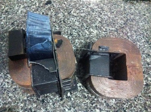

    cặp này có được tích sự gì không các cụ? nếu được vẽ cho em mấy đường hươu chạy
