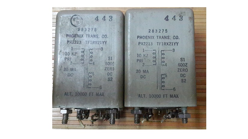

    Cái này của cụ để làm gì thế?

    Em cũng không biết :mrgreen:
    Hình như 1 dạng bộ lọc hình chuông, chỉ cho dải tần rất hẹp đi qua. Em chỉ biết đến thế :mrgreen:

    Nhờ các bác xem giúp cái này thì làm được cái gì à? :)

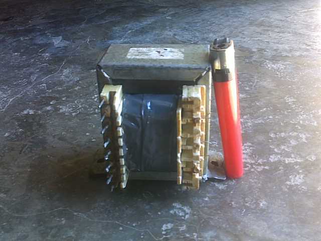

    thu hoạch khá nhể ! Chả bù cho em hôm qua vớ được cái BA nhật in 100v muốn quấn lại 220v Mà tính toán bù đầu cả ngày hôm nay ! cục BA của em đây !

    Bạn tháo ngay cái gông sắt của nó ra xem lại nhé , FE Nhật loại nhỏ như thế này và đời mới về sau này thường là FE hàn khó mà quấn lại được :idea:

    fe ko hàn nhưng gắn khá chặt rất khó tháo ! Cuộn dây của nó khá đặc biệt ! 2 cuộn được lồng vào nhau ! Cho nên khi quấn lại khá khó !

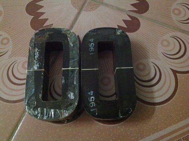

    Ve chai chiều chủ nhật.... 1 cặp C core, đai đồng mầu vàng choé.. trên đó ghi chữ TAM em nghĩ đây là fe của Tango american..hihi... em xin được khoe cho vui , các bác đừng chém em nhé.....bác nào có thì chia sẻ cho anh em vui.... :mrgreen:

    Có ghi chữ TAM trên FE hay trên BA thì có thể đoán là Tamura đó bác :idea:

    Cặp C core đẹp ha, bộ này quấn OPT cho pre chắc là hạp, TAM theo em nghĩ có thể là của Tamura. :D

    Em ko dám chắc chắn là TAMURA hay không...vì em ít biết về món này lắm...thây đẹp thì mua.... :mrgreen: , fe choke vẫn còn mới nhìn chụp ảnh thì nó lại đen xì xì...

    nhìn giống của em thế, có phải diện tích lõi 19x25 không bác,

    C core nhỏ giống của Nga quá, cái này quấn Choke thôi mà cũng khó ra phết

    Trước em xin được cục giống này.. Fe nó hàn cụ ạ..
    Tháo hết ra .. quấn được cục choke ngon :mrgreen:
    Còn quấn lại cực khó vì nhật nó tiết kiệm lắm.. quấn rất khít mà máy nó quấn nên kể cả bạn tháo được ra .. quấn lại 100 v ( ví dụ cháy ) như nó cũng khó chứ đừng tưởng... quấn được 220v.. trừ khi dùng dây nhỏ hơn nhiều

    hôm nay em cũng đã tháo nó ra .. Quả thật nó quấn rất đẹp ! thợ nào mà quấn được thế thì siêu rồi ! kiểu này chắc dùng dây thật nhỏ quá ! Dây cũ chưa đo được nên chưa biết tính toán ra sao !

    bác ở xa quá gửi cái của nợ này vào chắc 1 tiền gà ba tiền thóc ! đây là lần đầu em quấn biến áp nên thiếu kinh nghiệm ! Có gì các bác cho em lời khuyên ! Em định quấn nó lại như sau : in 220V out 11v x4 =44V !=> cuộn sơ là 880vòng cuộn thứ là 200 vòng ! Còn kích cỡ dây chưa biết thế nào !
