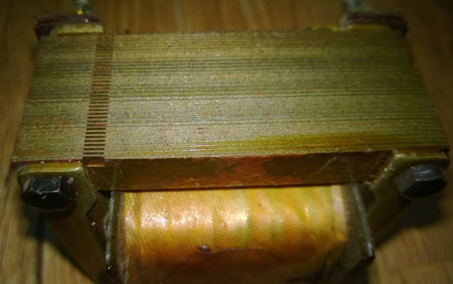

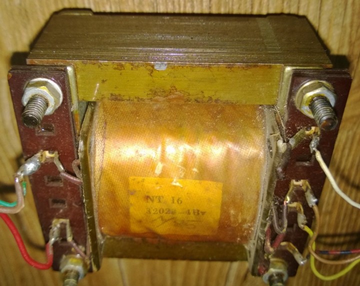

    Hôm qua lang thang em nhặt được cục sắt lạ, không hiểu là choke hay biến áp gì nữa. Các cụ nghía qua cho em vài lời vàng ngọc nhé.
    3 cuộn dây. 1 cuộn 85 Ohm - 6,5 H; 2 cuộn 2,5Ohm, 65 mH. (tỷ lệ 10/1/1?)

    Bác mạnh dạn đưa điện 220v vô cuộn 85 ôm và đo V ở 2 cuộn dây ở đầu kia

    đưa 110v thôi bác ! Nếu nó lạnh thì mới đưa 220v ! nếu nó là BA thì đồ cổ thế này thường dùng 110V !

    6.5H là thoải mái đấu vào 220vAC cụ ạ. Những cục mà sơ cấp đo được >2H là yên tâm dùng ổn cho 220vAC. Một số trường hợp BA EI tốt em đo cũng chỉ lên tới 3.5 hoặc .5H là kịch kim.
    Vậy nên cục này cụ dùng vào 220vAC sẽ ra 2 cuộn 22vAC rồi.

    Biến áp nguồn thì em không thiếu, nhất là loại nho nhỏ thế này, em lại mong cục này làm luôn OPT cho pre dùng EL84 SE cơ. Fe Đức rất đẹp, mà 2 cạnh bên lại có khuyết kiểu xếp xen kẽ, giống SE hơn PP nếu là OPT, còn nếu là nguồn thì em chưa lý giải được. Lần đầu gặp đâm ra phân vân quá :mrgreen:

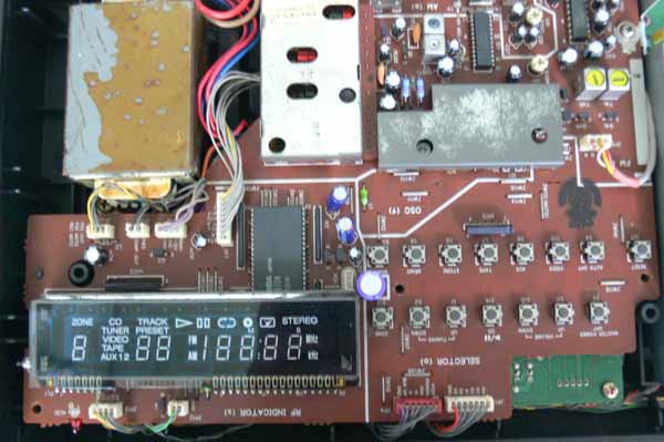

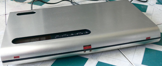

    Vì là hàng thuộc dạng đồng nát nên em xin ké vô đây vừa khoe vừa xin được ... giúp đỡ. :mrgreen:
    Hôm qua em đi đồng nát lụm được con CDP : BOSE Lifestype Music System No.614810. Cũng hên là CD còn đọc nhưng xui là màn hình điều khiển tối thui :(
    Nhờ mấy bác có kinh nghiệm hướng dẫn em lỗi này cần phải kiểm tra chỗ nào ạh! Em đã mò mẫm thay mấy con tụ chung quanh màn hình điều khiển rồi mà vẫn không sáng đèn, bí quá nên em vào đây nhờ mấy bác chia sẻ kinh nghiệm. :D

    Bác kiểm tra sem qắc có đốt tim chưa ,-21v chưa ,5v cấp cho ic qắc chưa ??
    Bác sem có thiếu đường điện áp nao
    i ko nhé

    Nhưng thật tình em là tay ngang về điện tử, chỉ mới bập bẹ nên chưa hiểu "ic qắc" ... là gì ạh! :D

    Í bác ấy nói là con IC dk "đèn" màn hình chỉ thị , dùng từ" đèn" là vì loại chỉ thị này dùng công nghệ cũ CRT, cũng có sợi nung tim đèn ,ff (5v) và nguồn nuôi 21~ 30v dc (tương tự cái Vu level karaoke hàng Chợ..lớn :mrgreen: ) , do đó bác quan sát tùy theo màn hình thấy có 4 hay 5 sợi nung vắt ngang màn hình chỉ thị , đo nguồn nuôi , sợi nung và cuối cùng là nguồn cấp cho IC . có thể xem số con IC hỏi bác Gúc gồ data , nắm biết vài chân cần thiết mà đo test . đã gặp vài trường hợp đứt R hạn dòng ff hay tiếp xúc xấu do mấy cái "kẹp" socket ngay chân 5V nung tim,vệ sinh cắm rút các socket nguồn nuôi .
