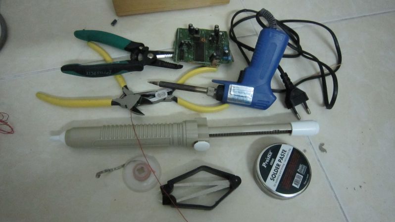

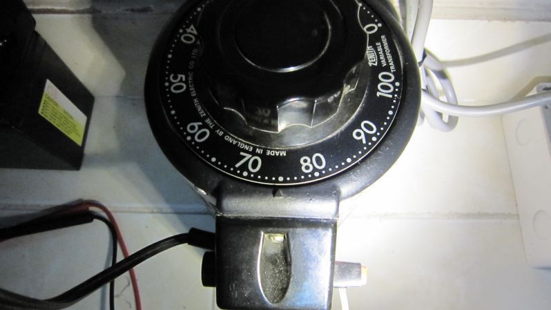

    Anh em đi đồng nát lượm được hàng tốt, nhưng tháo nó ra như thế nào để sử dụng mà không bị hư hỏng ?
    Em xin chia sẻ thủ thuật nhỏ của em.
    Trước tiên là phải có mỏ hàn chì cái đã. (Nếu không có cái này chỉ có nước dùng kìm bẻ bo, em cũng thử bẻ bo rồi. Cái bo thì bể nhưng cái không cần bể nó cũng bể luôn :lol: ).

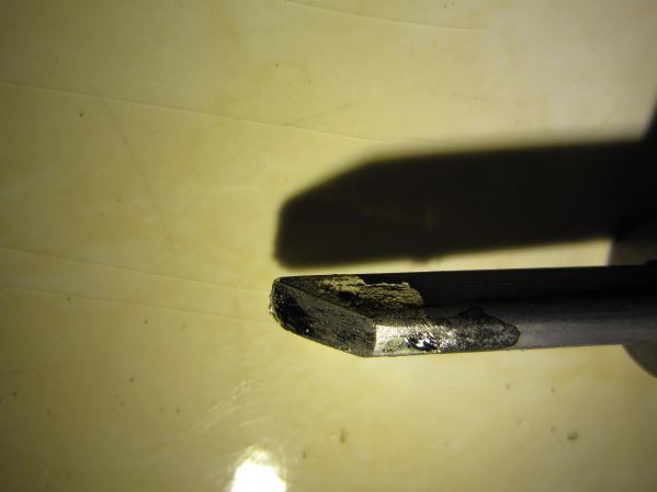

    Nhưng mỏ hàn chì như thế nào cho tiện đây ? Chỉnh được nhiệt độ và có nhiều loại đầu hàn. Với những bộ máy hàn xịn thì sẽ đáp ứng được cái này, nhưng em thì không có máy xịn nên dùng biến thế variac để chỉnh nhiệt độ. Và mỏ hàn em dùng loại 80W chế lại cái đầu hàn.
    Nhiệt độ chỉnh bao nhiêu là vừa ? Em thử mấy cái bo cũ để mũi hà vào lâu lâu chút mà không bong mạch là OK, thực tế với mỏ hàn loại 80W em chỉnh cái variac xuống còn 195V.
    Đầu hàn chế ra sao ? Cắt xéo một phát, sau đó mài sao cho lọt vừa vô trong hai hàn chân IC là xong. Khi tháo chỉ việc cho cái đầu hàn vào bo là gần như các chân IC được tiếp xúc nhiệt cùng lúc.

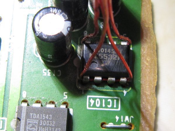

    Đã có dụng cụ, tiếp tục nào... :D
    Trên mỗi chân linh kiện hàn thêm chì vào (vừa thôi nha, nhiều quá nó chảy lem tùm lum). Sau đó bôi thêm một ít mỡ hàn nữa.
    Tiếp theo dùng cái dây đồng xỏ qua 2 hàng chân để chủng bị rị nó khỏi mạch.
    Xong xuôi cho cái mỏ hàn vào chân linh kiện và đồng thờ rị một phát là nó ra nhẹ nhàng.
    Lưu ý công đoạn này làm nhanh nha tầm vài ba giây thôi, lâu quá IC dễ bị tèo.

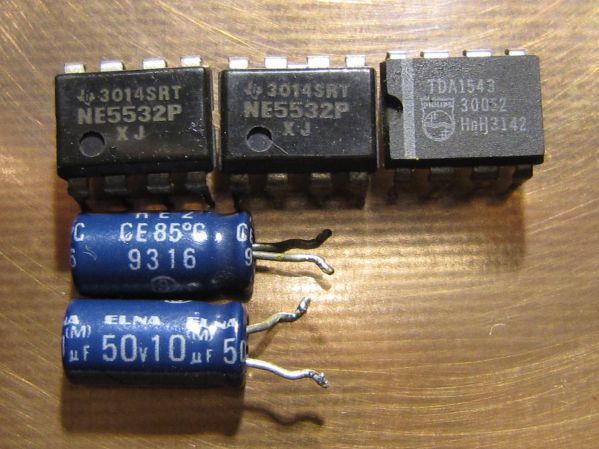

    Có nhiều cách lấy như: Ống hút chì, đồng hút thiết, chì viên, thậm chí bàn chải đánh răng...Nhưng em thích sử dụng cái mỏ hàn tự chế và cái dây đồng. Thế là đủ. :D
    Và thành quả của em là đây. Nhưng hai cái con Texas Instruments ngày mai chuyển giao rồi :lol:
    Hàng của ai lên tiếng đi nhé !
