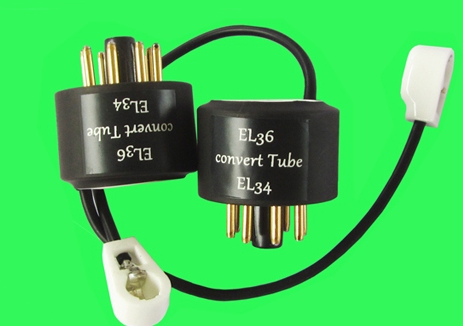

    các cụ cho em hỏi: nếu dùng thứ này thì bóng EL36 có thể lắp vào âm ly đèn dùng bóng El34 được không ạ?

    EL36 / 6CM5 > EL236, và EL360,
    bóng EL360 có lẽ tốt hơn một chút so với EL36 vị trí chân giống nhau , cùng socket 8 Octal như họ 6L6 xx khác nhau ở chân 3 anot đưa lên ...núm , anh vẫn dùng bóng này cắm rút vào 6l6 xx chỉ cần nối chân số 3 vào dây núm chụp là OK chẵng cần adaptor gì sấc dùng với EL 34 cần nối G3 chân 1 qua 8 , em thử đo từ chân số 3 ra cái núm xem có dấu R bên trong hay không ? hàng china thường chơi chiêu này dùng R 10 K dấu dưới chân adaptor trụt áp cho G2 thế là ...cắm rút thoãi mái :mrgreen:
    Khi dùng cái adaptor này em nên quan tâm đến sơ đồ gốc máy cần cắm rút , khác biệt duy nhất là áp G2 theo data 300V Va, 150V Vg2 thực tế có thể chịu được 250Vg2 và 400Va .

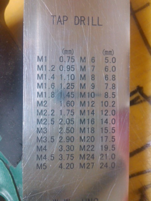

    Em up lại cái hình bản quyền của vuduydong1980 :D Tham khảo nha

    ơ, em nói là trường hợp vặn vít trực tiếp ko taro cơ mà. Em đã thử mũi 2.5 và 2.7 rồi nên mới dám nói, nếu khoan bằng mũi 2.5mm mà ráng vặn con vít 3li vô gặp loại vít thường coi chừng để lại vít trong phôi luôn đấy :mrgreen: , còn taro thì đúng là phải khoan bằng mũi 2.5mm rồi taro bằng mũi 3ly.

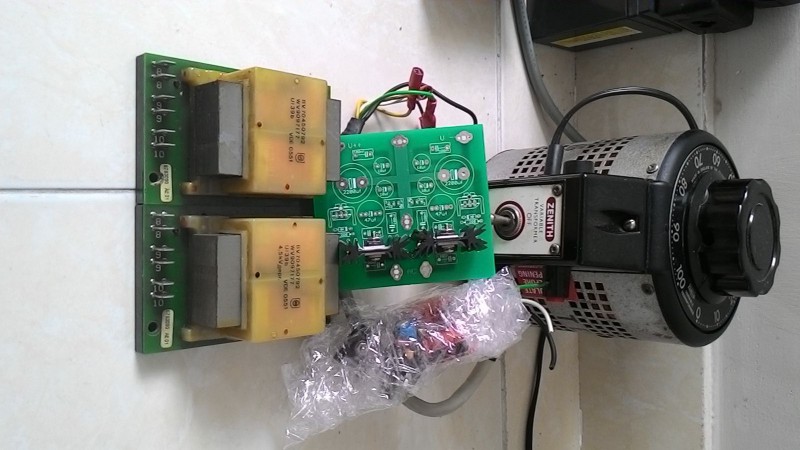

    Ve chai của em đây.
    Lang thang bãi ve chai có nhiều đồ xịn nhưng không có nhiều xèng, em dớt 2 cục này cho thõa cơn nghiện.
    Mua tù mù không biết thông số ra sao nữa, tuy nhiên thấy hàng tháo máy của Đức nên em dớt. Về nhà dùng cái variac test thì đầu vào 230VAC và có 3 đầu ra độc lập mỗi cuộn 6VAC. Đấu dây lại được mỗi cục 18VAC, làm cái nguồn +-15VDC cho pre OK la. Coi như là hên, gặp đúng thứ cần :D

    Mấy cục BA cụ đo ra áp thế là sài cho pre MBL ngon rồi, em cũng xém lụm đại nhưng lại thôi :)

    Kha...kha...có 3 cục em lượm 2. Còn một cục không mần ăn gì được :lol: :lol:
    Nếu cụ nào chơi +-12V thì 1 cục vẫn tốt. Giá trị của nó ở chỗ sơ quấn riêng, thứ quấn riêng -> Free Electrostatics.

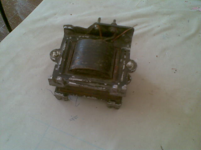

    Chủ nhật đồng nát được cục này. Hy vọng một ngày đẹp trời nhìn thấy cục nữa. Có cụ nào nhìn thấy thì mách cháu với. Cục này fe 32 mỏng, màu xanh, 4 góc bo tròn.
