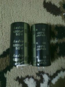

    các bác xem giúp em cặp tụ này hãng nào sản xuất , em định làm lọc nguồn đốt tim cho 811 có ổn không ạ? tks các bác

    Em thấy logo chữ M, chắc là của Panasonic rồi.

    Em thấy biểu tượng chữ M, theo em thì đó tụ Mishusuta (panasonic)
    Có dòng audio nhũ vàng nhìn cũng phê, tuy nhiên cần kiểm tra kỹ xem nó còn tốt nữa ko, kẻo lắp vào mạch lại nóng rực cái biến áp :lol:
    Em nghĩ nếu bác đốt tim cho 811 và dùng mạch C-R-C hoặc C-L-C thì dùng kiếm thêm cặp nào trên 10.000 uF nữa là ổn
    Còn chỉ dùng mỗi cặp này lọc đốt tim 811 em e là vẫn còn ù nhiều

    cảm ơn các bác em lần đầu tập diy nên còn nhiều bỡ ngỡ rất mong được sự giúp đỡ của các bác

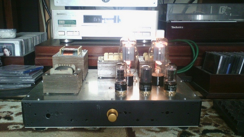

    báo cáo các bác em mới lắp con 811se các bác cho ý kiến ạ

    Em ngưỡng mộ bác rồi
    Lần đầu tiên DIY, mần luôn 811 :shock:
    Cảm phục bác quá :D
    p/s: Hình như bác dùng bóng mở là 6sl7 và bóng lái là 6bx7?
    Bác cho anh em cái sơ đồ em tham khảo đc hem?

    bóng đầu em dùng 6sn7 bóng lái 6v6 bác ạ em đang dùng tụ fungseng để lọc nguồn đốt tim bác ạ em đang định thay hai con tụ ở trên vào đốt tim bác ạ

    thật ra em là dân ngoại đạo bác ạ và cũng mới chơi sang đèn đóm từ đầu năm nay bác ạ và cũng mới tham gia trên vnav từ đó đen nay xem các bác diy các sản phẩm của riêng mình hay quá nên em cũng mạnh dạn làm theo các bác thôi ạ . em cảm ơn các bác :D

    Đẹp quá. Lúc nào em qua nghe ké tí nhé

    Xin chúc mừng bác.
    Ps: Bác xem lại cái fe trên cùng của cục choke nhé.

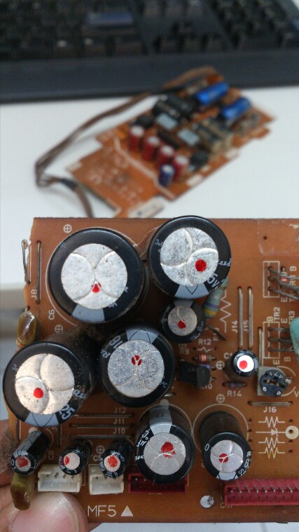

    Trưa nay đi đồng nát gần nhà tháy tháo đồ, nhặt được mấy cái tụ rubycon này mà sao vết cắt lạ quá

    Khe nổ kiểu này là đời cũ trước kiểu chữ K , hàng rubycon đời trước 90' mà kụ diyamp tưởng bở là BG :lol:

    BG là hàng cao cấp nên cái "vạch chỉ đường" nó phải màu nhũ vàng SP nhỉ, màu trắng thế kia thì... thường thôi :)

    Đúng là hai lão nghiện blackgate tác nghiệp ngay. Điệu này đốt hương muối cũng lên :lol:
    Em mà tưởng bở balckgate ở mấy cái đời bo ơ kìa này á sư phọ :twisted:
