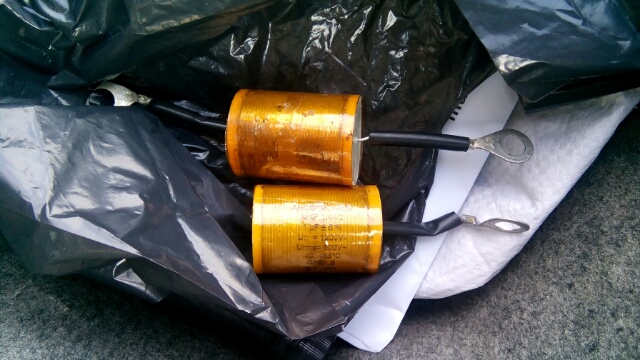

    Các cụ cứu em phát này với. Em đá được 2 cục fe q.s Nga, đo thấy quá ngon nên khi phá cẩn thận không dùng dao tách mà ngâm xăng mấy ngày. Đến lúc dỡ ra mới thấy nó không có lớp mạ cách điện mà dùng lớp keo mỏng cách điện giữa hai lá. Ngâm xăng nó bở ra gần hết, khi thấy em đã cố giữ lại nhưng khi để khô thử lại lớp keo hư gần như không còn tác dụng cách điện nữa:
    http://s949.photobucket.com/user/Nguyen ... 2.jpg.html
    Em muốn hỏi:
    1. Có cách gì khôi phục hay làm mới lại lớp cách điện không ahj?
    2. Không có lớp cách điện giữa các lá fe có được không các cụ?
    3. Fe dị quá, bản thân nó là cục lọc cao tần nhưng vì fe ghép một phía, có khe từ nên kỹ sư nó cắt đầu 2 cuộc, xài một cuộn như một cục chock. Nay em cuốn cái b.a chức năng tựa như cục input nên định ghép xen kẽ hai phía_ không khe từ liệu có ổn với kiểu fe này không các cụ.
    Chẳng biết hỏi ở đâu nên mượn đất xóm đồng nát mong các cụ mở túi khôn giúp đỡ ahj!

    Dải phe ra và phun lại lớp đó. Em xem một trang của Nga lâu rồi nó làm thế còn phun cái gì em chịu.

    Em nhầm với xuyến, vì xuyến nó cuốn phe xong đem tôi cao tần thì sao sơn chịu được. Xuyến đo đầu lá với đuôi lá có điện trở cụ nhé, nếu nó đặc thì quấn dây vào cắm điện là bùm đó :mrgreen:

    Bỏ đi cụ , FE này chỉ để quấn choke, cụ định dùng để quấn cục input thì không ổn rồi :idea:

    Đồng nát là đồng nát thế nào :lol: . Nhỏ tý, Khe từ để rộng vậy mà 540 vòng đo được 5.6H, tìm được fe gấu hơn chắc rất mệt mỏi đó cụ :D

    Khe từ rộng sẽ tổn hao từ hơi lớn, xếp xen kẽ cũng tổn hao, vì đường sức từ đi qua từng lá fe qua khe từ khép kín. Có thể hồi phục cách điện bằng ngâm vào nước sơn cách điện thật loãng, vớt ra để khô, sau dùng đồng hồ om kt lại. Hay dùng sơn PU phun qua 1 lớp thật mỏng lúc sơn để xa lá fe.

    Chắc nó ngang ngửa amos loại còi thôi cụ, có những loại fe nhỏ bằng một nửa, ước chừng 3-4 ngàn vòng lên được hơn 1100H thì đồ đồng nát đọ sao nổi :D
    Vấn đề quan trọng chẳng ở chỗ H cao mà ở chỗ fe sinh ra để làm gì. Em nhớ có đọc đâu đó loạt bài của cụ cungdhv, cụ dê về vụ này, sau này càng làm càng thấm và thích dùng fe chock hơn. Fe quân sự nhiều loại rất dễ lên H nhưng tiếng mỏng tẹt vì bản thân nó dùng để lọc tần số cao và siêu cao :(

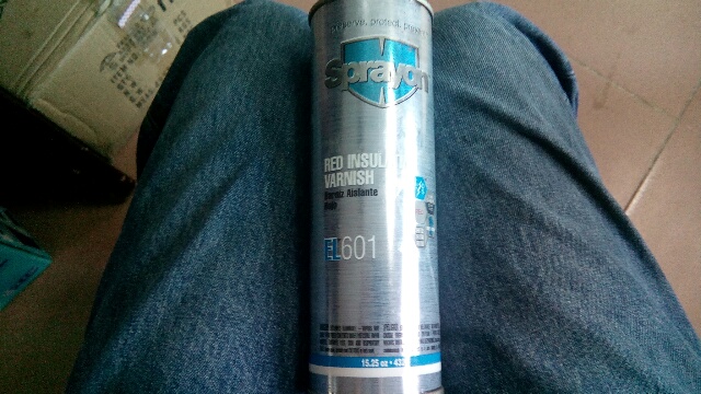

    p/s: Em nhớ cụ Kiên có nói đến hộp xịt sơn cách điện, các cụ biết chỗ nào bán không chỉ giúp, tks!

    Trong kho cty em có mấy chai vec ny này của Mỹ. Xịt opt ko biết có dc ko các cụ nhỉ

    Electrical, Metal, Windings, Coils. Protects surface against oils, moisture, acid and alkalis. Perfect for small field and magnet coils; penetrates oil and new windings; has excellent flexibility and water resistance.
    Đúng thứ em đang cần. Cụ mua giúp em một chai nha :D

    cái của Bác Muihex nó dài quá trời luôn , xịt biết chừng nào mà hết :lol:
