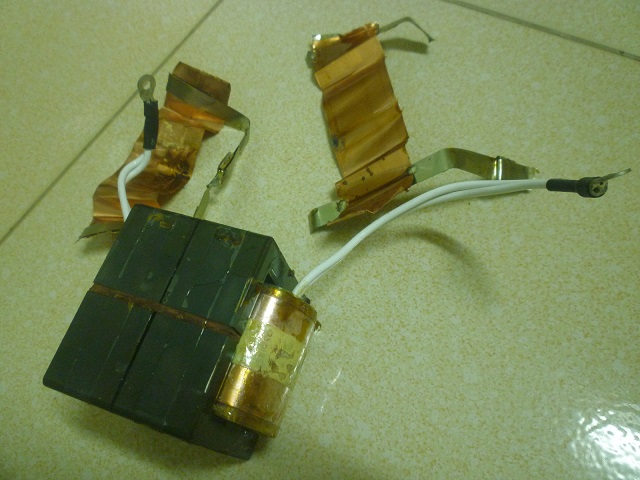

  3. D0iT
    D0iT Advanced Member
    16/12/11
    274
    35
    Em mới mua cái cục này về. Giống một cái biến áp lắm nhưng có hai cái lạ. Một là ghép bởi 2 cặp chữ E đặc (có air gap rất dày ở giữa thì phải. Hai là có nhõn một đầu ra, một đầu vào =>Choke chăng? Các cụ phán xem em cục của em là cục gì và có thể sử dụng vào việc gì. :D

    Đích thị là Choke rồi , choke này chắc dòng tải khá lớn đây > quấn lại làm choke (mài bớt air gap) là chuẩn nhiệm vụ của em nó :D

    Em hỏi thêm cụ tí, giả như em muốn dùng nó cho một cái amly đèn chẳng hạn, em cần phải có cái máy đo L đển xem được bao nhiêu henry rồi tháo lớp đầu ra xem dây to hay nhỏ mà phán dòng tải của em nó. Phù hợp với mạch yêu cầu là được đúng không ạ? Trong trường hợp dòng chịu nhớn quá thì có ảnh hưởng đến ai không hay thừa là tốt? Và cuối cùng, nó có tốt hơn là EI thông thường không ạ?

    Chắc chắn là dây to rồi, muốn dùng cho amp đèn thì quấn lại với dòng nhỏ hơn phù hợp với amp đèn, Fe này cũng như EI thông thường nhưng tốt hơn do chất lượng thép chế tạo ra FE chuyên dùng làm choke :D

    cái này là lõi ferrit cụ ơi ...

    khả năng này rất cao vì em từng bị dính rồi...... :) trừ khi E gép từ nhiều lá mỏng

    Chính xác,
    Cục này đầu ra của mấy bộ nguồn xung công suất lớn (như máy hàn hồ quang, hàn tig điện tử). Dây quấn có vài vòng thôi à.
    Cục này như Lâm đen là chém chừng min 200k rồi đó bác (100k/cục lõi than).

    Đúng là từ bộ nguồn công suất nhớn. Chắc chắn không phải là E ghép ạ, có thể là lõi than như cụ phuchnd nói rồi (em thấy nó bị sứt ra một ít). Vậy cuối cùng có dùng làm choke được không hay để làm gì được ạ? Hôm em mua, thấy lõi vuông vắn, lại còn bọc nhiễu bọc nhiếc cẩn thận. :mrgreen:

    Cục này là cho ke loc nguồn swching lõi pherit tân số cao không dùng cho audi dược chỉ có đoạn dây trắng kia mạ bạc thội cụ nào làm nguồn sw thì sủ dungng cục này

    Theo em là dùng được, thậm chí là tốt hơn fe sắt thường vì ferit có tần số giới hạn cao hơn, khó bị bão hòa từ hơn sắt từ.
    Cái khó lớn nhất là rất hiếm cái kích thước đủ yêu cầu cho điện tần số thấp (thường thiết kế chạy trên 30khz, chạy 50/60hz thì số vòng dây lớn hơn quá nhiều).

    Vâng, cám ơn các cụ. Em sẽ đọc thêm và quấn đại xem nó như nào. Em mua 2 cục mất 100K. :D

    Bác cẩn thận tách e e rât dễ vỡ đấy em tách hai cục thì còn ghép lại 1 bộ.

    Oài, cám ơn bác! Vậy bác có ngâm tẩm hoặc "thủ đoạn" nào không? Bác dùng nó vào việc gì thế?

    Lõi Ferit chỉ dành cho nguồn tần số cao hay lọc nhiễu cao tần đối với điện lưới gắn nó vào chỉ thêm nặng chứ chả có tác dụng gì đâu bác à ! :mrgreen:

    Nhưng em chuyên quấn biến áp kích FET/IGBT (giống IT hay IPT bác hay làm), cho chạy thử từ ~ 50 Hz - hơn 100kHz OK. Còn đo kiểm với tín hiệu audio thì em chưa làm ợ.
    Kiếm được cái lõi Ferit to như lõi sắt từ hơi bị oải bác ạ.
    @ anhbatin: chính xác bác ạ. Đỡ hỏng thì bác cho vào nồi luộc 15' rồi hãy tháo. Con này có khe hở nên tháo cũng dễ.

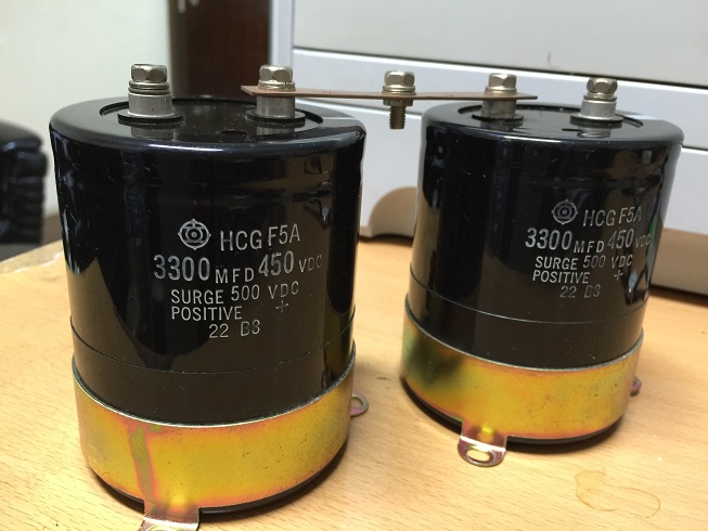

  21. PSman
    PSman Advanced Member
    9/2/07
    1.332
    16
    Em có cục choke đôi hạng nặng, lọc DC 400V sau nắn 3 pha cấp biến tần, cs 11kW, phe sắt từ, quấn bằng đồng lá, nặng tất cả khoảng 1.5kg, mà có 25uH à. Chắc để ngắm chơi.
    Vị trí làm việc của nó là AC 3pha 380V- nắn cầu 3 pha - 4 quả C 1000u - qua choke rồi vào tầng công suất (k phải CLC nhé).

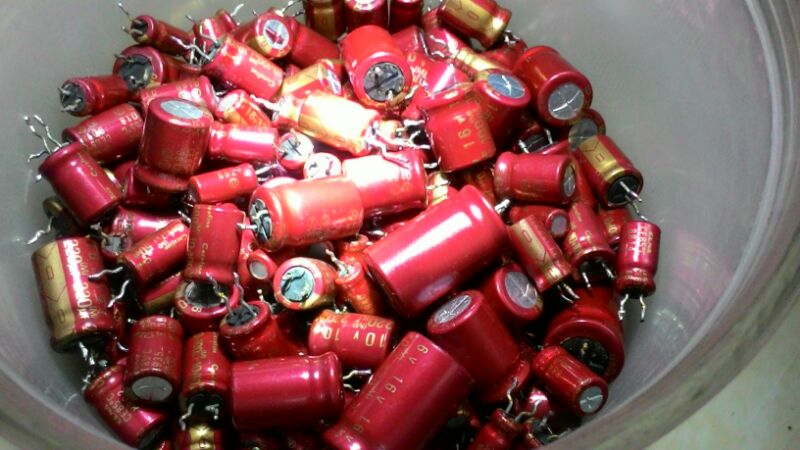

    Đồng nát sáng Chủ nhật!
    Bác nào có nhu cầu em tặng :D

    Bãi ve chai
    Mấy quả này ve chai Q8 có cả tấn hihi

    Giá bác này đẹp lắm ah nha, khéo em kéo mouser cho lành :mrgreen:

    Cái giống này nhiêu xèng 1 kg ta... :lol:
