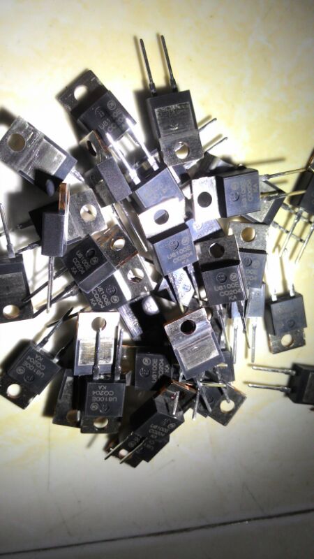

    MUR8100E được không anh ?

    Tổn thọ em chết... :D
    8A 1000v, cùng dòng họ nhà MUR860 đấy. Hàng mới keng...

    Chà chà ngon quá, sài cho EL84 PP đơn gian có cần tản nhiệt cho diode này kg vậy!

    Nhắn lại em địa chỉ, sđt nhen điện thoại hư nên mất hết rồi....Xài ngon thì qui đổi bánh phồng nếp :D
    Em không biết đèn đóm nên cũng không biết nó nướng bao nhiêu A. Tầm vài A chắc không cần tản nhiệt đâu.

    36 phố phường
    Chưn dài thía này tha hồ bẻ hehe. Mấy cái này em có nhưng xài hạt tiêu PH cho gọn :D
